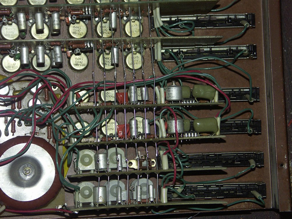

Van egy kis problémám. Egyik ismerősöm szerzett egy régi orosz 12 sávos keverőt. Ennyi van ráírva: BOCMOK MC 120 Nagyon szépen működik az equalizer, megy majdnem minden sáv, csak annyi a baj, hogy hiába dugok bele mono vagy szereo csatlakozót, akkor is erősebb a bal oldal. Szerintem - ahogy hallgattam - a jobb oldal nem erősít, csak átmegy rajta a jel. Szerintetek mi lehet a baj? Átnézegettem, sehol égés. Semmi furcsa szaga nincs. Nem bírtam rámérni, mert ahhoz az egészet szét kellene szedni, ahhoz meg nincs kedvem. Válaszotokat előre köszönöm: Kipuke
Azt nézd meg kezdésnek ha még nem tetted meg hogy, a panorama, vagy balance potméter nincs-e valamelyik irányba eltekerve. Már egyáltalán ha van ilyen rajta. Amennyiben van és jól van beállítva érdemes lenne megvizsgálni a potmétert esetleg a körülötte lévő forrasztásokat. Az orosz potik nem éppen a kiváló minőségükről híresek. Szétszedés nélkül nem valószínű hogy tudsz vele bármit is kezdeni. Tehetnél fel képeket a készülékről talán többet tudnánk segíteni. Jó munkát!
Igen, megnéztem, és a pan jól áll. Annak meg elég kicsi a valószívűsége, hogy mind a 11 potméter (1 sáv nem megy) ugyanolyan rossz, mert az volt az első, hogy végigdugdostam, és tekergettem a pan-t, hátha. De szerintem nem ott lesz a baj. Levettem a hátulját, és a forrasztások alapján (az a sok hosszú drót elméletileg a föld) már a master-es rész volt kiszedve, de alaposan megnéztem - a hátlapi forrasztásokat, meg az elemeket is - és nem láttam semmilyen eltérést.
Töltöttem fel képeket, hátha ismerős és többet segít.
Sajnos a hozzászólásodban linkelt képeket nem tudom megnyitni. Valamilyen szinten ismerős nekem ez a keverő bár nem ilyet de hasonló orosz keverőt javítottam már.
Igazából pontos segítséget nem tudok adni viszont van néhány tippem. A master panelen cseréld az összes elektrolitkondenzátort, aztán a műveleti erősítők tápfeszültségét is ellenőrizni kéne. Általában a lábkiosztásuk ugyanaz mint bármelyik ma használt alkatrésznek pl: TL071 vagy TL074. További mérésekhez már szükség lehet egy oszcilloszkópra. Minden esetre a fentebbi dolgokat cseréld illetve ellenőrizd.

kepfeltoltes.hu/110228/teljes_elol_www.kepfeltoltes.hu_.jpg kepfeltoltes.hu/110228/nev_www.kepfeltoltes.hu_.jpg kepfeltoltes.hu/110228/teljes_hatul_www.kepfeltoltes.hu_.jpg Azért köszönöm a tippeket, erre én is gondoltam már, de egy szakértő véleményére voltam kíváncsi. Ja amúgy a tolós 33k-s (hangerő) és a 47k-s (pan) körpotit is kicseréltem olyanra, ami biztos, hogy jól működik és ugyanazt produkálta, tehát nem azokkal van a gond.

Akkor marad a szkópos méregetés a műveleti erősítők környékén. Igazából ez nem egy olyan bonyolult készülék ,hogy ne lehetne megtalálni a hibát gyorsan egyszerűen. Én kivenném a master egységet a helyéről aztán gyorsan visszarajzolnám. Az már rengeteg támpontot adna neked is és mások számára is itt a fórumon. Talán többen és többet segítenének ha lennének mérési eredmények. Nem beszélve arról ,hogy későbbi esetleges meghibásodás esetén gyorsan tudnád javítani.

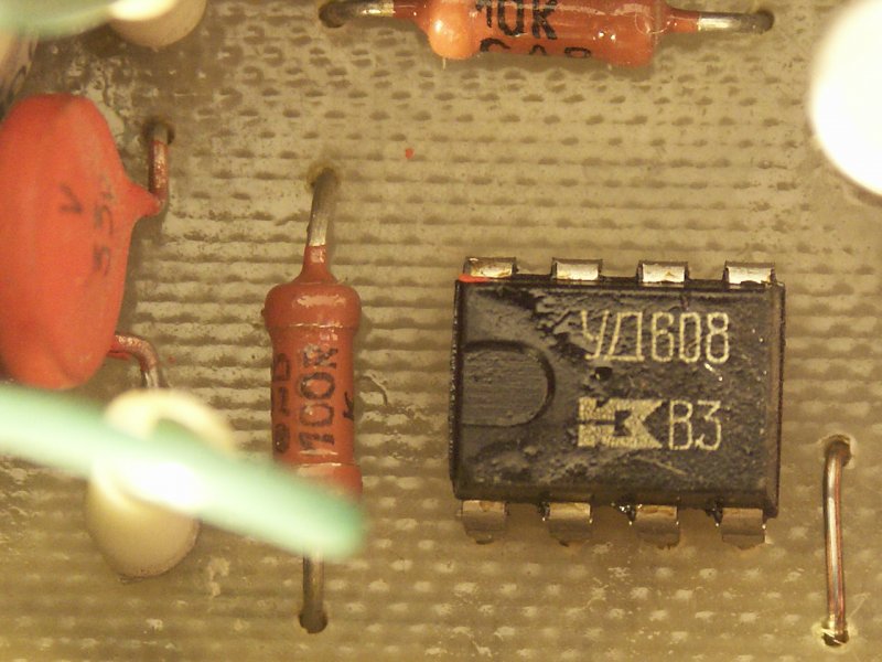

Na ez milyen IC? Nem túl fényes az orosz tudásom. Nővérem azt mondta, hogy az a két "betű": CS és D, de sem CSD608, sem CD608 kereséssel nem találtam semmit. Lehet, hogy rosszul kerestem?
Köszönöm szépen a válaszod. Esetleg azt is tudod, hogy mivel lehetne helyettesíteni (amit a hestore.hu-n is megkapok), mert az orosz tudásom még mindig nem az igazi... ![]()
Köszönöm. Most, hogy így megnéztem a lábkiosztást, még az is ugyanaz.

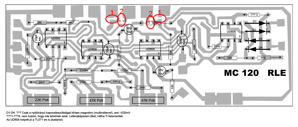

Még nem cseréltem ki a kondikat, mert kicsit húzós volt a mai napom, de észrevettem valamit, amit itt
kepfeltoltes.hu/110301/vagas_www.kepfeltoltes.hu_.jpg láthattok. Ez csak az egyik panel. Amit csatolok képet, ott pirossal be van jelölve, hogy a másik panelen hol van a megszakítás. Lehet ez is a baja? Amúgy gyorsan összedobtam a beültetési rajzzát. Jut eszembe: megint találtam számomra ismeretlen alkatrészeket, amiket a rajzon "???" jelöltem, és fel is töltöttem. ???1: kepfeltoltes.hu/110301/kerdojel1_www.kepfeltoltes.hu_.jpg ???2: kepfeltoltes.hu/110301/kerdojel2_www.kepfeltoltes.hu_.jpg ???3-???4: kepfeltoltes.hu/110301/kerdojel3-4_www.kepfeltoltes.hu_.jpg

A csatolt képeken kerámia kondenzátorok illetve az utolsó képen a zöld színű az lehet ,hogy fólia kondenzátor. A két panel különbsége abból adódik ,hogy nem gyártottak külön a jobb illetve a bal csatornának master panelt hanem máshol szakították meg a vezetősávot, ez a pont a bemenet ha jól gondolom. Ha rosszul gondlom javítson ki valaki. Ahogy Kadarist is említette TL071 re kéne cserélni a műveleti erősítőket. Ez még nem lenne akkora kiadás amit ne érne meg akkor is ha esetleg nem lesz sikeres a javítás. Esetleg ha van kedved kókányolni azt megteheted ,hogy teszt idejére kiveszed mondjuk az 1. csatornából az IC-ket és berakod a hibás master panelba. Vigyázz a forrasztásnál mert könnyen elválnak a vezetősávok a laptól. Bár ha jól látom ez már nem a nagyon gyenge minőségű bakelit nyáklemez.
Köszönöm a válaszokat. Akkor bevásárolok TL071-ből, meg kondikból, és közlöm az eredményeket. Lehet, hogy el fog tartani 1-2 napig, mert itt a közelben sajnos nincs olyan bolt, ahonnan be tudnám szerezni ezeket.
ui: igazad van Tama89, ezek a bemenetek.
Kész, végleg oda van. Pedig kicseréltem a műveleti erősítőket meg a kondikat is, de most még annyira sem "szól", mint ahogy volt. A TL071-esek jók, rámértem. A kondik is jók, azokat is teszteltem. Feladtam, ennyi volt... Azért köszönöm a válaszokat.
