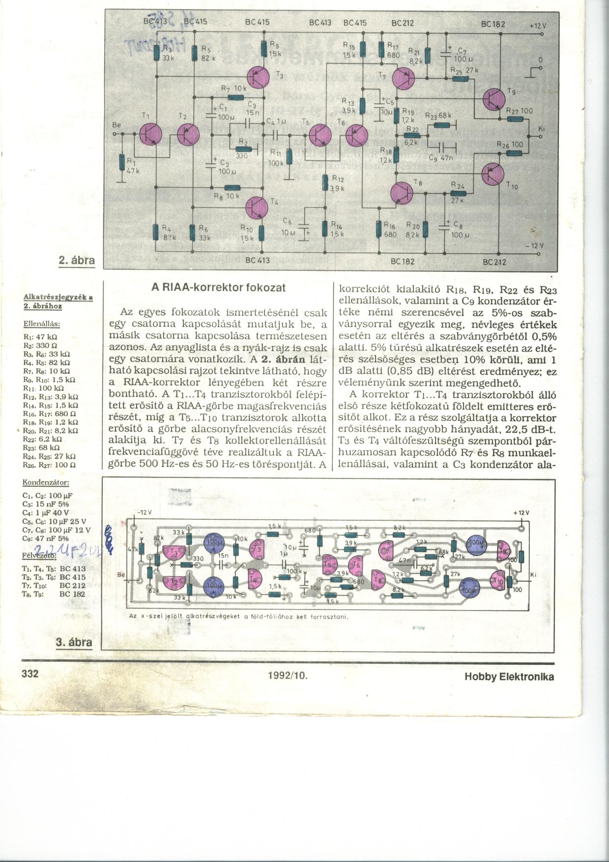

szeretnék egy jó audiophil MC korrektort építeni keregettem a neten de igazándibl nem találtam semmi jót mert nagy része IC-s meg sz** hangja van a másik részéhez meg nem találok csövet. Szeretnék kérni egy egy olyan rajzot lehet éppen valami egyszerű csöves a lényeg hogy nagy-nagyon jó hangja legyen. Egy igazi audiphil korrektort várok
Neked most MC-hez kell erősítő vagy egy RIAA korrektor kell? Ha az utóbbi, akkor csakis és kizárólag a HFM1-et (HIFI magazin) javallom! Nagyon sokfélét építettem és próbáltam ki, de a vaktesztek is csak azt igazolták, nincs utánépíthetőben jobb mint a HFM-1. Sajna a rajza nincs meg már... (jópár db pnp kisteljesítményű tranya volt benne...) Ehehehe, megtaláltam... http://www.elektronline.hu/konyvtar/fono/HFM1/index.html
Hy már talátam egy jó rajzot. Borbély Ernő tervezte a Hang&Technikába van közölve. Igaz csöves ez lesz az első csöves erősítőm illetve MC erősítőm. Neten találtam csöveket aranyozottak és párba van válogatva. De amúgy a RT HAM bazárban is árulják a csöeket. Nem bonyolult nem kell anódfesz trafó mert 260-280Vközé esik. Ha érdekell valakit aakkor rászánom magam és beszkennelem amúgy nagyonjó erősítőnek írták High-End kategóriába sorolták. Régebben és is tranyósat építtettem de egyre jobban azt vettemészre hogy sima tranyóból nem igazán lehet nagyon nagyon jó korrektort építeni ha FET van legalább az elején az már sokat dobbene mert annak nem kell áram a vezérléshez vagy nagyon kicsi ésezért sokkal részletesebb lesz a hangja, ugyanis a kis gyenge jelek eltűnnek ha sima bipoláris tranyók vannak az elején, mert annyira kicsi alapból a jelük hogy lehúzza az áramerőssé azt a kis jelet. Ez lehet elvileg nem így van de én így tapasztaltam ha valakinek van valami más észrevétele akkor itt az idő hogy közöljék.
A hálózati trafót szerintem semmiképpen ne spórold ki, mert ha a fázis rákerül a sasszira, akár halálos áramütést is kaphatsz. Amúgy bekapcsoláskor, a pufferkondenzátor, áramkorlátozás nélkül, akkora áramot vesz fel, hogy az egyenirányító diódák valószinüleg tönkremennének.

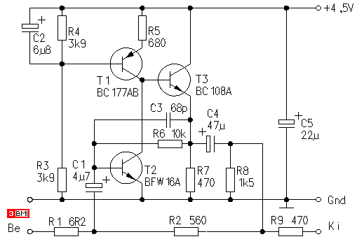

Hát szerintem ezt érdemes megépítened: http://www.elektroncso.hu/cikkek/mcpre.php ez egy csöves MC pre-pre erősítő és ez hozzá a RIAA : http://www.elektroncso.hu/cikkek/akupre.php
Mind kettő KIT-ben is vásárolható így nem lehet gond az alkatrészekkel, szerintem. Aksiról hajtható így garantáltan zaj és brumm mentes. Tudnék róla áradozni, de csak ha kéred
