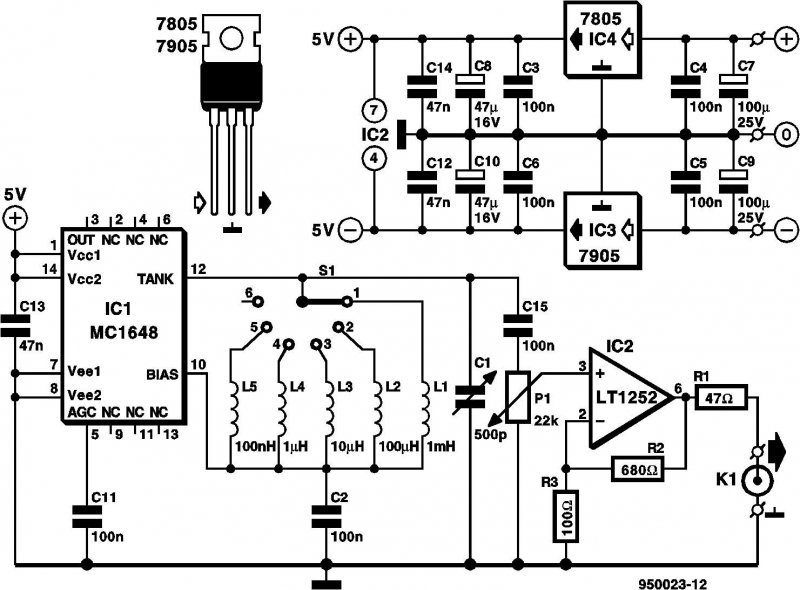

(#) jandu hozzászólása Nov 11, 2010 /
Ennek az IC adatlapja szerint 200-225 MHz az elérhető max.frequencijája. http://www.datasheetcatalog.com/datasheets_pdf/M/C/1/6/MC1648L.shtml
A megépített példakapcsolás viszont 1 menettel, max. kitekert forgóval (Cmin-12 pf) már nem, vagy nagyon kis amplitúdóval néha-néha berezeg.
Volt nár v.kinek ezzel az áramkörrel szerencséje? Vagy valimilyen észrevétele?

Melyik példakapcsolást építetted meg? Merthogy több is van az adatlapban.
(#) jandu válasza kobold hozzászólására (») Nov 11, 2010 /
Kösz.
A 2.ábra szerint azzal a eltéréssel, hogy a jel a 12. pin-ről van lecsatolva egy fetttes emiterkövetővel, mert a 3. pin-en igen torz jel jön ki.

(#) Novak válasza jandu hozzászólására (») Nov 12, 2010 /
Átolvasgattam az adatlapot... A második ábrán nem is egy olyan kapcsolás szerepel, ami konkrétan megépíthető. Azon csak azok az alkatrészek vannak feltüntetve, amik az adott spektrum szempontjából lényegesek. Az inkább csak egy vázlat, de semmiképp nem egy alkalmazható kapcsolás.
Nézd meg az adatlapon a 12. ábrát. Az alapján építsd meg, az kifejezetten egy olyan rajz, ami a felhasználást javasolja.
Ami fontos, hogy a hidegítő kondik az IChez minél közelebb kerüljenek,és egyiket sem szabad lespórolni, elég fontos szerepük van, főleg 200 MHz környékén.
Egyébként az IC-nek vígan mennie kell 200 MHz fölött is.
(#) jandu válasza Novak hozzászólására (») Nov 12, 2010 /
Én is gondolom, hogy legalább a 200 MHz tudnia kéne.
Viszont a 2. ábra szerinti bekötés ahogyan leírtam /sőtt nem Fet-es, hanem egyszerű kapacitív lecsatolással/ egy Elektor szerinti, nyákkal leközölt bekötéssel 6O MHz-ig simán megyen. Ezt akarnám kibővíteni még egy "magasabb" frekvencia sávval, persze a kimenő erősítő módosítással. Próbáltan a szint szabályozást (AGC) is használni, de véleményem szerint erre inkább a alacsonyab freq. tartományban van "leszabályozás" végett!

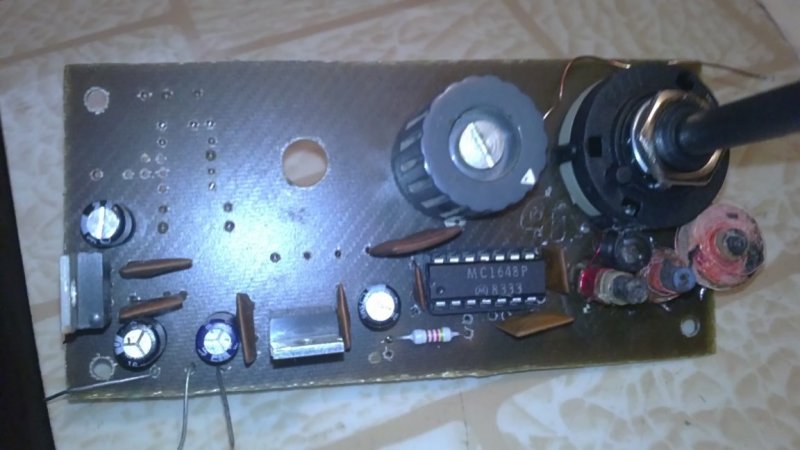

(#) jandu válasza watt hozzászólására (») Nov 12, 2010 /
Akkor marad 60 MHz-ig, befejezem és dobozba rakom. Itt van róla kép szétdolgozott állapotban:
