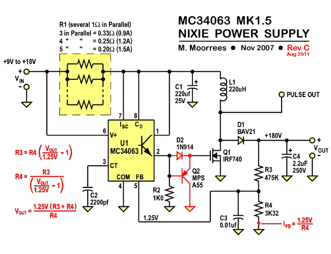

Idézet: „A FET kikapcsolásakor a tekercsen kialakuló önindukciós feszültséget akarjuk felhasználni. A kimeneti 2.2uf-ot töltjük a diódán keresztül egy rövid áramimpulzussal.” Valóban, én nem is szoktam használni az áram korlátozó funkcióját az IC-nek, ha külön FET-el kapcsolgatok, de, ha már használva van, akkor legyen jól használva. Itt éppen az a lényeg, hogy az IC az ellenállásokon eső feszültségből következtet az áramra és veszi vissza a kitöltést, amikor az eléri a határértéket. Kell kondenzátor, de csakis a Vin-re. a sönt után viszont nem szerencsés szűrni, az IC gyári kapcsolásain sem látod és nem véletlenül. A FET nyitását-zárását akkor érdemes lassítani, amikor túl sok nagyfrekvenciás impulzus keletkezik (leginkább EMC miatt), de egy instabil áramkörön is segíthet, de úgy tűnik, hogy itt nem erről van szó, csak a kolega túlaggódta az üzemi hőmérsékletet, ami ekkora csúcsáramok mellett egyáltalán nem sok. yodee. Ha feljebb mész a frekvenciával a TC kapacitás csökkentésével, akkor maradhat a 100uH. Amúgy az 50°C teljesen normális, ha nem melegszik 80°C fölé, lényegében nem létező problémáról ment a diskurzus. Boost konverternél nem szerencsés a túl nagy induktivitás sem, ezesetben valahol 100-150uh között lenne az ideális. A hozzászólás módosítva: Jún 16, 2021
Ha az induktivitás nem megy telítésbe, nincs jelentősége annak, hogy a tápkondi az ellenállás előtt, vagy után van. Így is, úgy is megvalósul az áramkorlát funkció, csak míg első esetben az AC-ban is hat, utóbbi csak DC áramokra reagál...kellően nagy érték esetén(kapacitás)
Szigorúan véve nem a kitöltést veszi vissza, hanem ha működésbe lép az áramkorlát, egyszerűen lekapcsolja a kimenetet! Mivelhogy ez az IC nem PWM szabályozású, hanem csomagkapcsolt rendszerű(fix impulzusok,"csomagok" számának változtatásával állítja be a megfelelő feszültséget)
Én mégis nagyobb induktivitást tennék bele, mert ha mégsem 50 mA lesz a terhelés, hanem csak pl. 20, akkor a 100 uH kevés lehet.
Ez érdekes összefüggés )
Az induktivitást "töltő" áram ideje korlátozott, adott! Azalatt bele kell tudnod pumpálni azt az energia mennyiséget, amit aztán ki akarsz belőle venni a végén... Ezt tetszőlegesen nagy induktivitással nem tudod megtenni..., ekkor jönnek a bajok...
Igen, lekapcsolja a kimenetet, így alakul ki lényegében a PWM szabályzás, érdemes szkóppal megnézni. Ha az áramkorlát reagálása lassítva van egy kapacitással, akkor előfordul pláne boost üzemben, hogy nem képes kordában tartani a feszültséget, mert egy impulzustól is már túlságosan megemelkedik, ilyenkor lesz instabil a feszültség és az áramkör is persze, és borzalmas nyüszítésbe kezd, melegszik. Persze, ha jól van megválasztva a folytó, jó a nyákterv stb. ez nem probléma, de egy gyorsban összedobott áramkörnél sokat segít.
sdrlab Pontosan. Én annó kijelzők hátttérvilágításához csináltam boost konvertereket ilyen IC-vel (sok volt belőle..) és nagyon pontosan kellett méretezni az induktivitást, olyan is előfordult, hogy 20 perc üzem (felmelegedtek a ledek, csökkent a feszültség) után kezdett instabil lenni a kimenő áram (CC üzemmódban dolgozott), szóval nem volt egyszerű.
A PWM-nek az a lényege, hogy a kimenőfesz függvényében változtatja a kitöltési tényezőt, hogy a kimenőfesz be tudjon állni a tervezettre! Ekkor a frekvencia állandó, a kitöltés változik.
Ennél az alkatrésznél ez nem így van, itt "fix" frekvencia van ugyan, de a kitöltési tényező is az. A szabályozás alapban darabszámra megy..., addig mennek a kimenetre fix energiájú(max kitöltési tényezőjű) impulzusok, míg el nem éri a kívánt szintet! Utána x időre leáll az egész, a fogyasztás függvényében szünetelnek a töltő csomagok(ezért nem lehet szigorúen véve fix frekvenciának sem nevezni), amíg végül a feszültség értéke lecsökkenve el nem éri a komparátor ingerküszöbét. Ekkor újraindul a folyamat. Itt sehol nincs PWM jellegű szabályozás... Ha úgy van belőve, hogy egy impulzus alatt is képes az induktivitáson az áram elérni a megengedett maxot, akkor hamarabb lelövi az impulzus szélességét, mint alapban kapcsolná ki. Ilyenkor valóban megfigyelhető egyfajta kitöltési tényező csökkenés, de ez nem igazán a szabályozás része, mint inkább a védelem következménye.
Ha megnézed tüzetesebben a belső felépítését, látni fogod hogy az ÉS kapu milyen módon vezérli az RS triggert?! Ha nincs áramkorlát, és nincs túlfesz a komparátor bemenetén, akkor az RC oszcillátor jele indítja/állítja le a kimeneti impulzust! Ilyenkor fix frekvencia és kitöltés van... A szabályozás pedig normál módon csak annyit tud csinálni, hogy ezeket az impulzusokat, csomagok formájában engedélyezi/tiltja a feszültség függvényében...
Pedig lecsippenti az impulzus szélességét is.
Csak akkor, ha az áramkorlát működésbe lép!
Akkor nyílván nem érdemes üzemeltetni az áramkorlátot.
Nyilván ezt 2 dolog befolyásolja..., a megengedhető induktivitás áram, aminél még nem megy telítésbe, és az az áram, amit még kibír a félvezető, károsodás nélkül?! A kisebbik jelenti azt az értéket, amit nem szabad túllépni a teljes impulzus alatt sem. Ez pedig a működési frekvencia kérdése is... Ha ezalatt túllépi, kell az áramkorlát! Ha nem lépi túl, úgy simán el lehet hagyni is akár...
Ebben a kapcsolásban fix az induktivitás értéke, de pl lehet olyan felhasználása is, ahol a kimeneti tároló kondenzátorok töltődése alatt az üzemi áram sokszorosa alakulhatna ki(trafós), ha nem lenne áramkorlát! Na ott kötelező ennek használata, máskülönben garantált a félvezető elem halála...
Így van, pl. gyári műszerben is, ahol a diódás változata (78S40) trafót hajt.

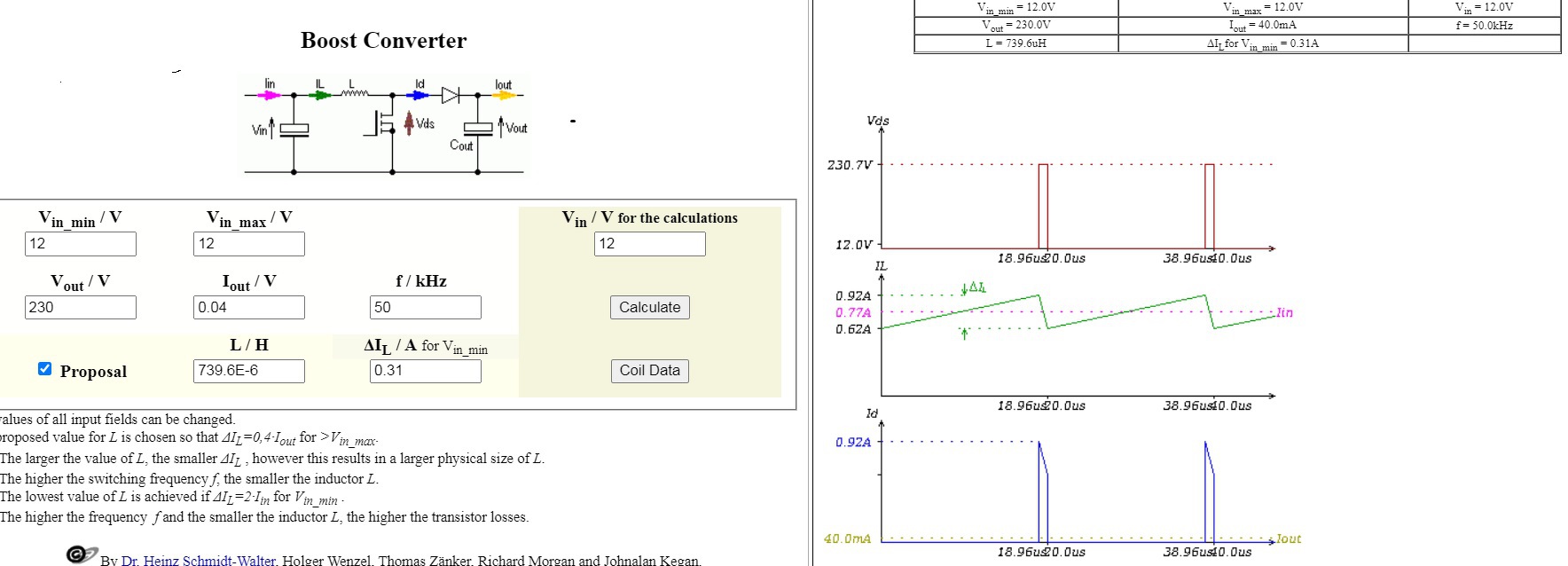

egy netes számolóprogi ezt ajánlja:

Szimulátoron játszottam a 200V-os táppal. Amire jutottam: 1. Kimenőfeszültség beállításához R4=3k kell. 2. L1 induktivitást célszerű nagyobbra választani csúcsáramok korlátozása érdekében, de ennek korlátai vannak! 3. C2 2200pF értéke erősen függ az alkalmazott induktivitástól. 4. IC 8. (DRC) lába és táp közé kell ~100 ohm, esetleg IC 2. (SWE) lába és a Q2 bázisa közé is tehető. Kis induktivitás mellett szól a méret, de a nagyobb áramok nyilván nagyobb melegedéssel járnak, amihez még hozzátesz a FET átkapcsolását késleltető gate-kapacítás sűrűbb töltése és kisütése. ( Az átkapcsolás idejére a FET lineáris üzemben van!) Kis terhelés esetén jó megoldás a kisebb induktivitás, ahogy nő a kimenőteljesítmény-feszültség igény annál kritikusabb a méretezés. Tehát a frekvenciát az ésszerűség határáig csökkentve (L1 növelése + C2 igazítása) lehet a legjobb hatásfokot elérni, az adott alkatrészekkel. A hozzászólás módosítva: Jún 19, 2021

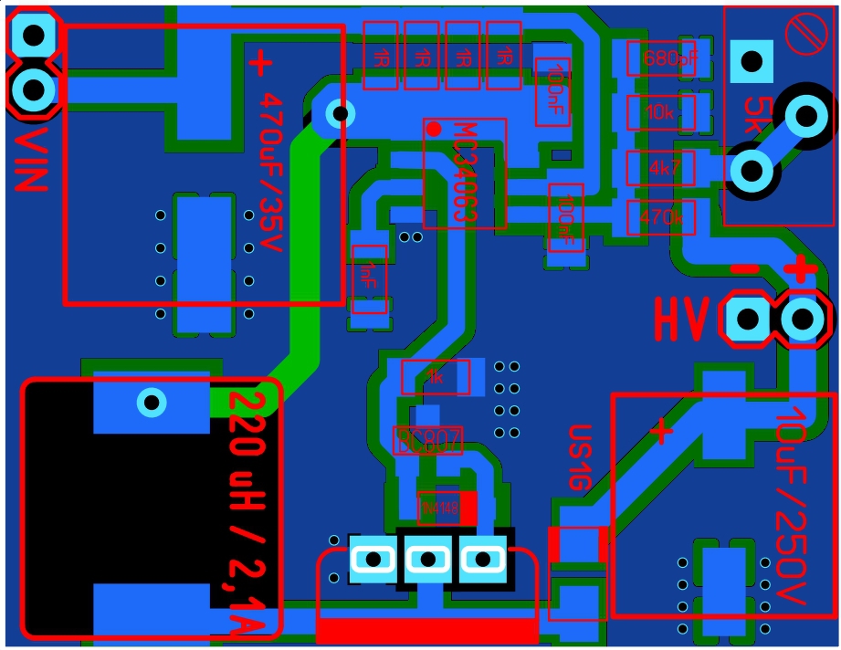

Elkészült kérem szépen. A végleges terv így néz ki. Az eredmény, 182V-on hajtok 6 db Z568m csövet, direktben, nem multiplexálva, 20-21mA-en és a komplett táp 47 °C-ra állt be. Én ezt így késznek veszem
Gratulálok, a végleges kapcsolást is közzétehetnéd - okulásul...
A kapcsolás nem változott, csak a nyák és az alkatrészek.

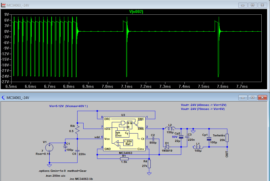

Sziasztok! -24V-os tápot kezdtem bűvölni. Úgy viselkedik mintha egy 7,5Vos zener lenne a kimeneten.

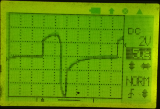

A szimulációs rajzhoz képest csak annyi a változás, hogy az R4 27k helyett egy 47k trimert raktam bele. ezzel -2.5V-tól -7.5V-ig tudom szabályozni a kimenő feszültséget. A bemenő feszültség csak a töltési jelalakot változtatja. (2db DSO 068-al készült kép, tapintó a dióda katódja ill az IC 2-es lábon.) Az induktivítás kb D9x3 gyűrűmagra tekert 10 menet. Vasagyag problémára gyanakszom. A hozzászólás módosítva: Szept 30, 2023
L2 pozíciójába olyan induktivitás kellene, ami elviseli a rajta folyó DC áramot, és a rá jutó feszültség idő területet is képes felvenni. Vagy légréses fojtó kellene, vagy vasporos toroid maggal is lehet próbálkozni. A jelenlegi vasmag honnét származik? Tudod milyen anyagból van? Hogy a megfelelőségét vissza lehessen ellenőrizni a mag jellemzőin kívül az áramkör működési frekvenciáját is tudni kellene (51kHz?). így számolás nélkül kevésnek érzem a menetszámot. |
