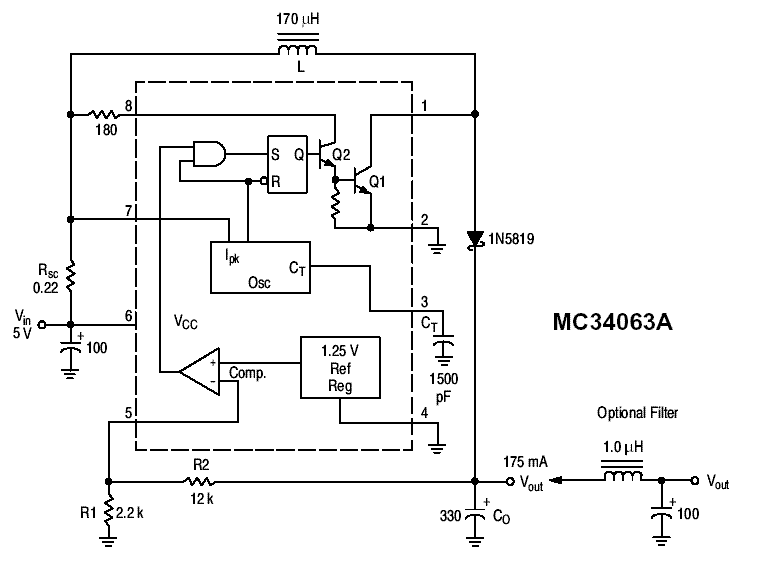

Van ez a kapcsolás, 3B verziójú willem EEPROM Programmer égetőfeszt előállító része.
Esetleg tudja valaki hogy hogyan kell beállítani hogy 13V jöjjön ki a kimenetén? Mert nekem nincs meg a leírása csak a kapcs rajz és a weblapján sem találom. Vagy az is jó ha tud valaki egy másik kapcsolást ami 5V-ból 13V-ot csinál, de jó lenne ha ezzel az IC-vel menne. PIC égetőhöz kellene mert nem akarok külön tápot csinálni neki hamár az USB-n keresztül kapja a tápfeszt.
Előre is kösz mindenkinek. A legmegfelelőbb kapcsolás vagy válasz 50 pontot ér!
(#) Sebi válasza eSDi hozzászólására (») Máj 6, 2006 / 4
R2-vel tudod a pontos kimenőfeszt beállítani.
(#) eSDi válasza Sebi hozzászólására (») Máj 6, 2006 /
Ok! ez a rajz jóval érthetőbb, tehát az R1 és R2-vel lehet a feszt beállítani.
Esetleg pontos értékeket nem tudnál megadni 13V-os kimenő feszre? Vagy hogy hogyan tudnám kiszámolni, mert az adatlapjában egy kicsit zavaros a képlet számomra.
Kösz!
Azt a 12k-t én írtam oda, így építsd meg és szükség esetén söntöld megfelelő értékűvel a pontos feszbeállításhoz. Trimmert felejtsd el a stabilitás megőrzése végett. Csökkenő 12k=növekvő kimenőfesz és vice versa.
Jah! Ok rendben! Felfogtam......
Nem is akartam potit berakni úgy sem állítgatnám soha ha egyszer be lenne lőve.
Annyira meg nem gáz ha nem pontosan 13V, 12 és 14V között bárhol lehet az égető fesz. Csak az a fesz ne mászkáljon.
1000 köszönet. Jár a pont.
(#) aty válasza eSDi hozzászólására (») Máj 6, 2006 /
A visszacsatolasban szereplo feszultsegosztot ugy kell beallitani, hogy 1.2V jusson vissza az MC-be a kert kimeno feszultseg ertekre.
(#) eSDi válasza aty hozzászólására (») Máj 6, 2006 /
Nah OK. Akkor már ezt is tudom.

(#) capaizee válasza Sebi hozzászólására (») Máj 31, 2006 /
igazán odairhattad volna a kimenőfeszültség képletét is:
1.25*(1+ R2/R1)
(#) aty válasza capaizee hozzászólására (») Máj 31, 2006 /
MOSFET-et nem igazan, mivel a kimenet bipolar tranzisztorra van kitalava. Kicsit modositani kell. Ha minde igaz, a PDF-ben van ilyen rajz !!!
