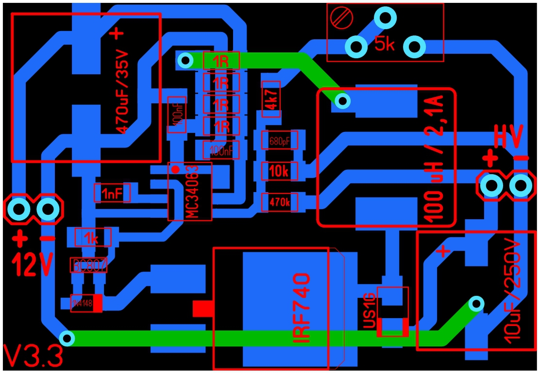

(#) yodee hozzászólása Jún 13, 2021 /
Tanácsra lenne szükségem.Szeretnék egy tápegységet csinálni a nixie óráimhoz. Az alapja MC34063 lenne és a mellékelt kapcsolásban. Jelenleg ott tartok, hogy ~196V a maximális kimenő feszültség 12V bemenettel. Jelenleg 25-30mA a maximális terhelésem, viszont a tekercs forrósodik illetve a FET is elég meleg. A tervem 220-230V körüli feszültség lenne, és 40-45mA. Úgy bőven elég lenne arra a célra amire nekem kell (170V-200V @ 15-30mA). Mellékelek egy panel-tervet is, kérlek bennetek hogy nézzetek rá mi lehet a hiba? Teli-föld, vagy valami más bibi van?
A hozzászólás módosítva: Jún 13, 2021
(#) nemgyuri válasza yodee hozzászólására (») Jún 14, 2021 /
Szia! Panelterveden 1nF-ot látok a C2 2.2nF helyett. Ez állítja be frekvenciát. Jó lenne szkóppal ellenőrizni a "Pulse out" ponton a jelalakot, annak szép fűrésznek kellene lennie. Teliföld is segíthet...
Látom tettél 1db 100nF-ot a 250µF helyett!! (A bemeneten levő 470µF azt nem helyettesíti.) Én a 220µF egyik lábát a tekercs lábához a lehető legközelebb tenném és vele párhuzamosan legalább 2db 100-220nF-ot. A FET testpontja és a tekercs táppontja lehetőleg a 220µF // 220nF-al legyen összekötve (hidegítve). Vannak itt a fórumon olyanok, pl Skori, akikre nálam jobban érdemes hallgatni.

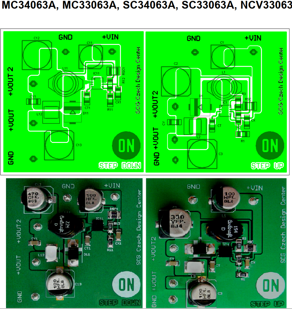

(#) Skori válasza yodee hozzászólására (») Jún 14, 2021 /
230V*45mA Tehát 11...15W bemenő teljesítményre kell számítani. Ehhez a bemenő áram átlagértékének több mint 1A-nek kell lennie. Mivel a tekercsen nem állandó nagyságú áram folyik, a csúcsértéke jóval 1A felett lesz. Tehát olyan tekercs kell a kapcsolásba amit legalább 1,5....2A-re specifikáltak. A FET kismértékű melegedése elfogadható, esetleg egy kicsi hűtőlemez kellhet rá. A bemenetnél levő ellenállásokat is az áramfelvételnek megfelelően kell méretezni (kb. 1....1,5A-re).
Mivel elvileg ez egy árammódú, és nem fix frekvenciás vezérlő IC, a tápot hidegítő elkónak még a soros ellenállás előtt kellene lennie, és ekkora teljesítményre akár nagyobb kapacitás/low ESR is lehetne. A C1 jelenlegi helyén pedig egy 100nF-os is elegendő lenne.
Terhelés nélkül simán be kellene állnia a kívánt feszültségre - ha ezt nem teszi akkor a visszacsatolás nincs jól méretezve.
A csatolt képet a neten találtam, valahogy így kellene kinéznie az áramkörnek...
Áhh, ez sem teljesen jó, az 1,8, lábakra nem kell ellenállás.

(#) superuser válasza yodee hozzászólására (») Jún 14, 2021 /
Ez a layout sajnos komoly kívánnivalókat hagy maga után.
Vagy fog működni megfelelő alkatrészekkel, vagy nem.
Nem látom a rajzolaton, hogy hol folyik az áram, hol vannak egymás mellé rendezve az alkatrészek. Ez pl. egy ajánlott elrendezés.
Amúgy bocs ha erősen fogalmaztam, úgy mondanám, "a paramétereinek valószínűleg nem a legjobb".
A hozzászólás módosítva: Jún 14, 2021
(#) yodee válasza superuser hozzászólására (») Jún 14, 2021 /
Sajnos nem vagyok profi a tervezésben.

(#) deebo válasza yodee hozzászólására (») Jún 15, 2021 /
Látom a C1 helyére csak 100nf-ot raktál, de az sem kell.
Egy kapcsolóüzemű áramkört pontosan kell tervezni a kimenő feszültséghez és terheléshez, ha 200V és 30mA kell, akkor ne 230V-ra és 45mA-re tervezd!
100uH tekercs mellé jó nagy frekvencia kell, az 1nf TC kapacitás sok, oda inkább 330pf, vagy maximum 470pf legyen.
A nyákterven túl vékony a GND amin nagy áram folyik és ez gyakran okoz instabil működést (ha cicereg, vagy zúg a tekercs, akkor biztos, hogy nem stabil).
A betáp pufferének negatív kivezetéséhez minél közelebb legyen a FET és nem árt még egy 10K ellenállással földre húzni a FET gate-jét, továbbá egy soros 10-47ohm ellenállás is segíthet a gate-en, így valamelyes csökken a csúcsáram a FET bekapcsolásakor.
