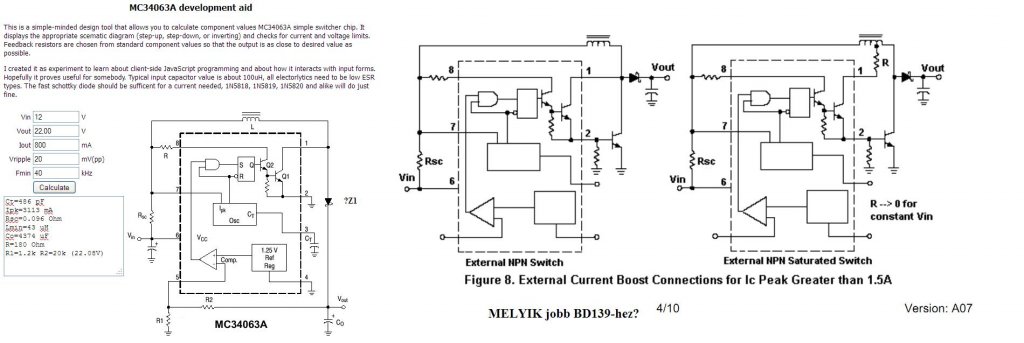

(#) qwertz0 válasza kadarist hozzászólására (») Okt 3, 2011 /
Köszönm, de az 1. linkedre foxi63 már írta, hogy az negatív tápfeszt csinál a kimenetre, az nekem nem jó.
a 2. csatolmányodhoz: a tranzisztort lecserélhetem BD139-re, mert ilyen van itthon vagy tud valaki olyan kapcsolást, ami BD139-re épül?
Mi mindent kell kicserélni a mellékelt külső tranzisztoroson, hogy 21,00 - 22,00 VDC max. 800-1000 mA legyen a kimeneten?
Mekkora hűtőbordával kell hűteni a tranzisztort?
(#) kadarist válasza qwertz0 hozzászólására (») Okt 3, 2011 /
Ha akarod pozitívat csinál, ha akarod negatívat. A rajz képe aszerint változik meg, hogy milyen feszültségértékeket írsz be a mezőkbe. A BD139 is jó lesz, borda meg nem hiszem, hogy kell rá, de majd megérzed. Ha nagyon sütős lenne, akkor tégy rá.
Az a baj, hogy nem tudom, hogy mennyi legyen a Vripple és az Fmin értéke, meg mindig ezt írja ki: "Switch peak current 3112mA exceeds 1500mA limit!"
Ez nem a bemenetre vonatkozik?
Nem kéne a bemenetre még egy biztosíték vagy valami?
Így ennyi értéket ír ki: "Ct=NaN pF
Ipk=3113 mA
Rsc=0.096 Ohm
Lmin=NaN uH
Co=NaN uF
R=180 Ohm
R1=1.2k R2=20k (22.08V)"
Állíts be 20mV-os ripple-t és 40 kHz-es frekit.
Kiszámoltam.
Melyik jobb BD139-hez a csatolmány jobb oldalán, a PDF-ben található kapcsolások közül, milyen legyen a Z1?
Inkább D1-nek hívnám, és legyen olyan, mint ennél a kapcsolásnál. Az MBR340 helyett például ez is jó lesz.
(#) qwertz0 válasza kadarist hozzászólására (») Okt 5, 2011 /
A kép jobb oldalán lévőben is tudnál esetleg segíteni, mert én egyáltalán nem tudom, hogy mi a különbség a 2 féle NPN-es kiegészítés között BD139-et odarakva.

(#) kadarist válasza qwertz0 hozzászólására (») Okt 8, 2011 /
Na most ez miért nem szimpatikus? A program alapján kapott elenállásokkal jól fog működni, de a potméteres megoldás sem lenne egy rossz megoldás. Bővebben: Link
A saturated azt jeneti, hogy a lehető legnagyobb mértékben van kinyitva a tranzisztor a vezetési állapotban.
(#) qwertz0 válasza kadarist hozzászólására (») Okt 8, 2011 /
Lásd: #1074211
hozzászólásom= a szerinti áramkörre terveznék inkább, de a mostani melléklet szerint kérdezem, hogy hogy kössem össze?
T1=BD139

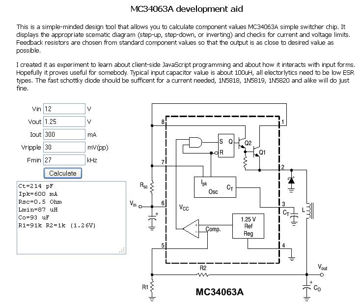

Elkészítettem a melléklet szerinti Step-down konvertert, de a tervezett 300mA helyett csak 80-100mA -rel terhelve a TS34063 (SO8 tokban) igencsak melegedik. Próbáltam ehhez hasonló kivitelű 100uH / 1A és 220 uH / 1A induktivitással is. A dióda 1N5819. Mi lehet a melegedés oka? Milyen induktivitással lehetne elérni a 300mA -es terhelést jelentősebb melegedés nélkül?

(#) Hp41C válasza hibbantpasi hozzászólására (») Ápr 5, 2012 /
Az 1.25V kimenő feszültségnél már számít a Schottky dióda nyitófeszültsége, a belső darlington maradék feszültsége (1.3V). A most összeállított kapcsolás kb. 42 % hatásfokkal működik csak. 1.25V * 0.3A = 0.375W. A bemenő teljesítmény: 12V * 0.073A = 0.876W. A SO8 tokra 0.625W (OnSemi), egyes gyártók csak 0.5W (Taiwan Semiconductor) disszipációt adnak meg. Ha nincs külső kapcsoló elem, akkor pontosan 0.5W a disszipáció jut a tokra, a SO8 tok 160 fok/W hőleadási képessége mellett 80 fokkal lenne magasabb a chip hőmérséklete, mint a környezeté. A chip tehát 100 - 120 fok közelében működne... Kibírná, 150 fokig mehetne, de inkább beleteszem a külső kapcsoló emelet. Dip8 tok esetén 1W a határ, a 100 fok/W miatt csak 50 fokkal emelkedne a chip hőmérséklete, azaz 80 - 100 fok lenne... Csak már le van nyomtatva...
A másik két táp (5V / 100mA és a 30V / 50mA ) rendesen működik, terhelhető a SO8 tok nem melegszik. Az átvitt teljesítmény 5V -on 0.5W, 30V -on 1.5W, 1.25V -on pedig 0.375W...
