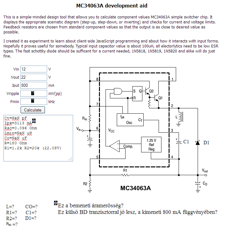

(#) qwertz0 hozzászólása Okt 1, 2011 /
Sziaztok!
Két kérdésem lenne:
1. az 1. képen látható kapcsoláshoz kiegészítésként szeretnék tenni egy tranzisztort, hogy bemeneti 12VDC, kimeneti (max.)22,00 VDC 800-1000 mA-es kapcsolást tudjak létrehozni.
2. A 2. képen látható kapcsolással egyszerűbben meg tudnám-e oldani az előbbi problémát, ha igen, akkor mi mindent kéne változtatnom rajta?
Szeretném, ha valaki megmondaná, hogy a bemeneti 12 VDC-hez mekkora áramerősség szükséges a stabil működéshez!
(#) foxi63 válasza qwertz0 hozzászólására (») Okt 1, 2011 /
Az első kép az negatív tápfeszt csinál, neked nem jó
A képlet relatíve egyszerű 22V * 1A = 22W hatásfok legyen 85% akkor 26W ebből ered, 12V és 2,2A áramra lesz kb szükséged.
Nézd meg : google ts34063 .pdf ott van a jó rajz is.
