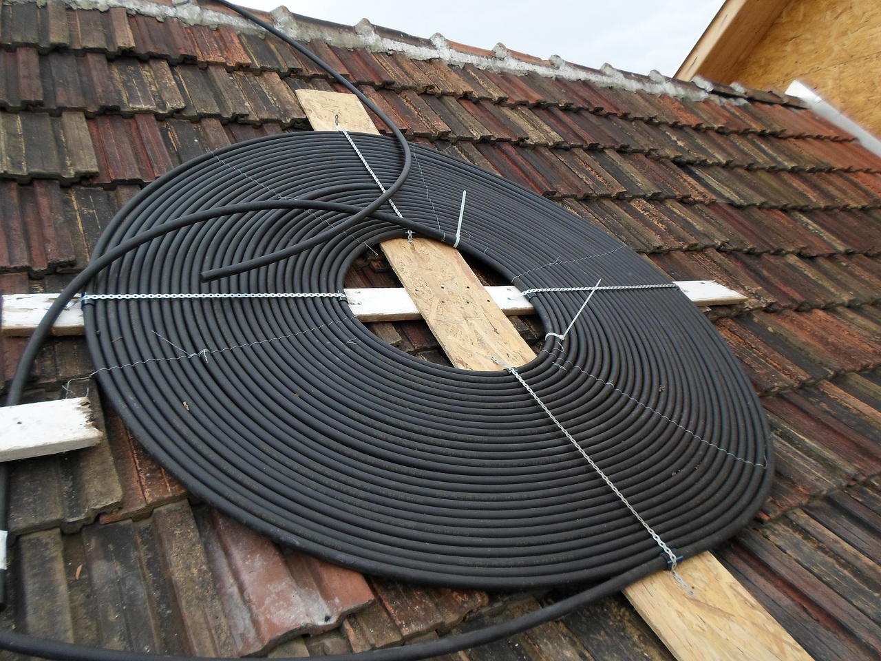

Készítettem egy csőspirált én is kb 100m KPE csőből.
A földön nagyon jól működik.Egy digitális időkapcsolóval fél óránként 3 percet megy a szivattyú.
Szivattyúként egy olcsó hidrofortartályos szivattyút használok.
Most gondolkoztam azon hogy felteszem a spirált a tetőre.
Az a baj hogy egy strand karbantartó ismerősöm azt mondta hogy ez a fém öntvény szivattyú és a sima lemeztartály tönkreteszi a vizet a vasoxid miatt.
Kár aggódnom ezen vagy vegyek valami más szivattyút?
A víz melegségéről csak annyit hogy elég meleg de amivel feltöltöttem a medencét sima zöld színű slag, abban melegebb a víz rövidebb idő alatt. Azt nem nagyon álta a kezem.
Ez a kpe csőrendszer 1 nap alatt felmelegítette a 3m-s medencém vizét.

(#) zolika60 válasza macipalika hozzászólására (») Jún 10, 2014 /
Szerintem ne aggódj a vasoxid miatt. Azt viszont nem értem minek a tartály?
