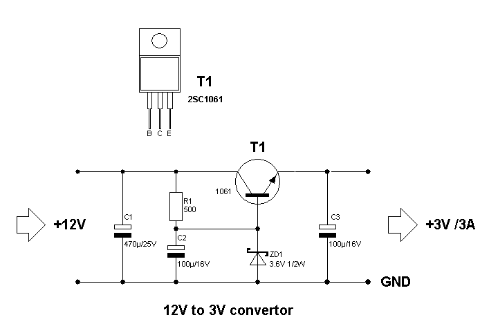

(#) AMD válasza Maverick91 hozzászólására (») Júl 29, 2008 / 4
Itt van egy stab. kapcsolás. A zéner helyére beteszel egy 12 voltosat és kész.

(#) szamóca válasza Maverick91 hozzászólására (») Júl 29, 2008 / 4
Akko nesze.
Szerk. most látom , ha 12V.os a trafód szekundere, és még ezt stabilizálni akarod akkor jobb esetben is csak 9V stab-ot kaphatsz belőle. Ugyhogy "nem a .részvétel a fontos, hanem hogy vesztettél"
