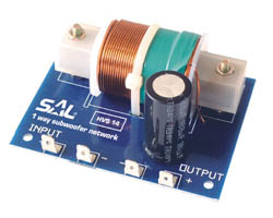

(#) isamisa válasza Anubis126 hozzászólására (») Feb 16, 2006 /
Szia! Jól mondják ha nem akarsz forraszgatni akkor bizony vagy veszel egy hangváltót vagy csinálsz egyett. Ezt az erőssítő után kötöd a hangszóró elé és csak azt a frekvenciát fogja átengedned amire tervezve van.
Én a SAL-tól vettem egyett azt raktam a mélynyomómba de nem tüník jónak. hangosan ciripel a magassakra és zümmög is ha magassab hangerőn küldök rá jelet.
Nem tetszik. Lehet mert SAL ? Az okosabbak erre mondhatnának valamit. HVS 14 egyutas Subwoofer szürő.
És itt van mégegy kapcsolás ha kell: Subwoofer szűrő

(#) Thom válasza isamisa hozzászólására (») Feb 16, 2006 /
---Én a SAL-tól vettem egyett azt raktam a mélynyomómba de nem tüník jónak. hangosan ciripel a magassakra és zümmög is ha magassab hangerőn küldök rá jelet.---
Javaslom a panelon lévő "elkószerűség" bipoláris elkóra cserélését!

(#) isamisa válasza Thom hozzászólására (») Feb 17, 2006 /
Helló.
Én nem igazántudom hogy mifán terem a bipoláris elkó, vagyhogy milyen értéküre csréljem ki de a panelon lévő "elkószerüségre" ez van írva:
gh
188MFD
BP 50WV
Csatolok képet miről van szó:
(#) Thom válasza isamisa hozzászólására (») Feb 17, 2006 /
Nos, hát a rajta lévő adatok alapján ez is bipoláris(tehát nem polarizált, két elkó van benne szembe kapcsolva), de minőségileg nem biztos, hogy a legjobb. Egyébként elég sok elektronikai üzletben kapható!
