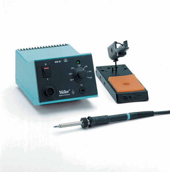

Engem az érdekel, hogy titeket mi nyűgöz le ebben a rádiófrekis pákában? Én is voltam a Nokiában, fogtam is a kezembe ezt a szörnyűséget(muszálybú,becsületbű), de nekem nem nyerte meg a tetszésem. Volt Weller-ből a mágneskapcsolós változat, aztán a Ws50-es, aztán hozzájutottam a WS81-hez. Ez igaz, hogy lassú felfűtésű (40-45s kb.), viszont ezzel lehet forrasztani. A flexben ilyenek voltak szerencsére minden asztalon Zeg-en annakidején. Talán nekem nem volt szerencsém egy új heggyel kipróbálni, nem tudom.

Én Weller WSP 80W-os pákát használok és semmi gond az SMD-vel. Nem azt akarom mondani, hogy ez a legjobb, de nem is a sor végén van.

Én tudatlanságomnál fogva nem keresgéltem a Metcalf-ok között. Weller volt az egyetlen általam ismert forrasztóállomás és vettem egy WS81-et. Nem bántam meg.
