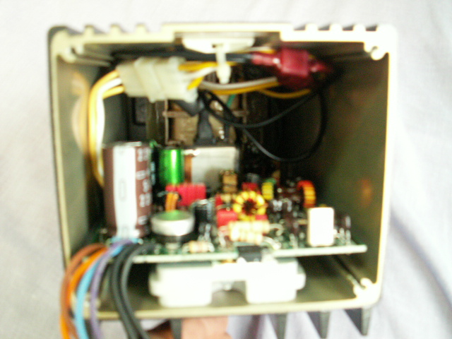

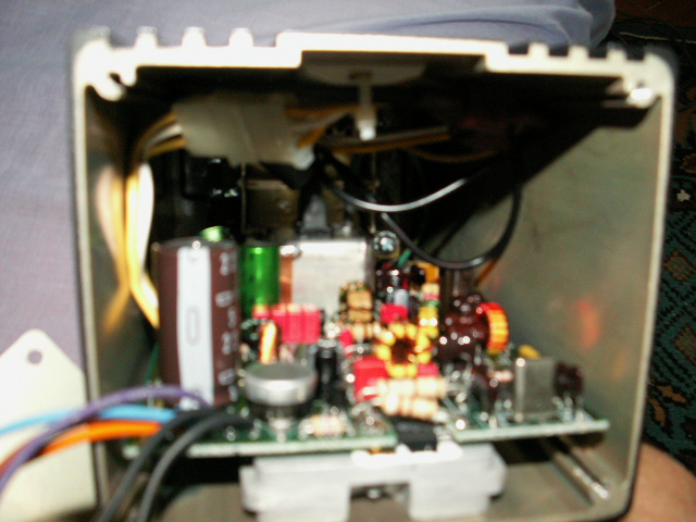

Ahogyan vissza emlékszem csak a kapcsolási rajza és a fényképére volt igény. A kapcsolási rajzát nem adta ki a METCAL, a fényképét meg fel tudom rakni.
Felkeltettétek a kiváncsiságomat és bele néztem!
A hálózati trafón kivűl van benne legalább öt feritgyűrűs "izé", meg olyan vacak amire az van irva hogy "SN74HC04N" meg "TND903" és még van egy fényes dolog amire azt irták "13.560MHz". Ezen kivül van benne egy nagy marék fontos alkatrész a kondikon kivül! Nem tudom hogy segitettem-e? Jó épitést!
most a jobb vagy a baloldali tárgy a fototéma
Amugy a belsejéröl is készithetsz egy fotot a forumtársak örvendenének Idézet: „meg olyan vacak amire az van irva hogy "SN74HC04N" meg "TND903" és még van egy fényes dolog amire azt irták "13.560MHz".......” Eddig nem rossz Idézet: „Ezen kivül van benne egy nagy marék fontos alkatrész” Ezt milyen szempontok alapján állapítottad meg Üdv!
Szia !
Jobbra van a fotótéma, mert baloldalt a fényképezőgép van Üdv!
Onan gondolom hogy aszép szines alkatrész kélkül nem működne ha kivennénk.
Csak azt tudnám hogy az mijen távtartó vagy ilyesmi
ami a doboz és a panel között van!?

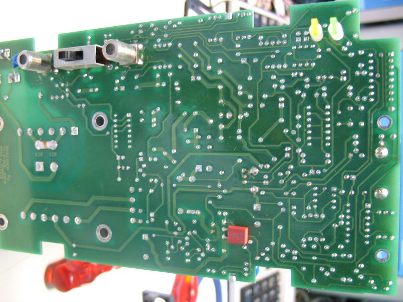

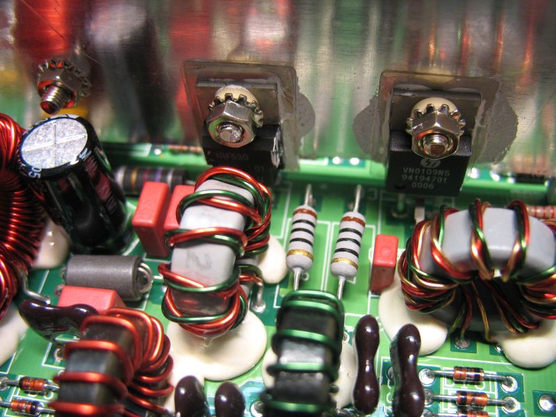

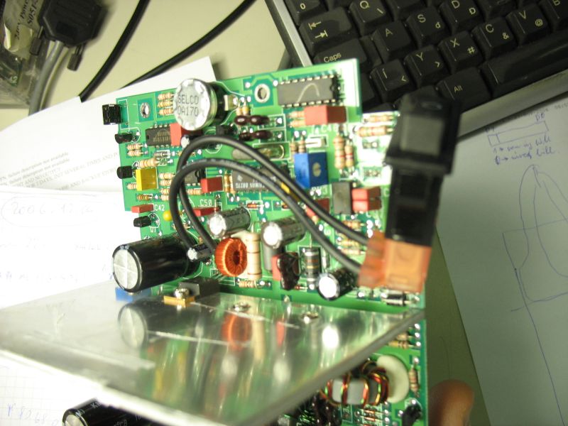

Nekem is van néhány képem a egy METCAL SMARTHEAT MX-500P-21 állomásról. Közzéteszem ezeket bár "szerintem" csak mazohisták fogják ezen átrágni magukat. A lényeg az hogy szerintem ez házilag nehezen kivitelezhető és nem éri meg. Próbálkozni viszont lehet és az alkatrész típusok is jól jöhetnek! Csaba A képek több részletben kerülnek fel.
További képek!
És nincs több kép!
A képek zanzásítottak! Az eredetiket e-mail címre el tudom küldeni, speciális kérést is tudok teljesíteni (pl.: Ez az alkatrész nem látszik redesen, stb.) Csaba
Ha jól látom, ez 2 régetű NYÁK...ezt így kegyetlen visszafejteni...
Egyébként biztosan jól kitalált és kiforrott dologról van szó (mármint az állomás esetében).

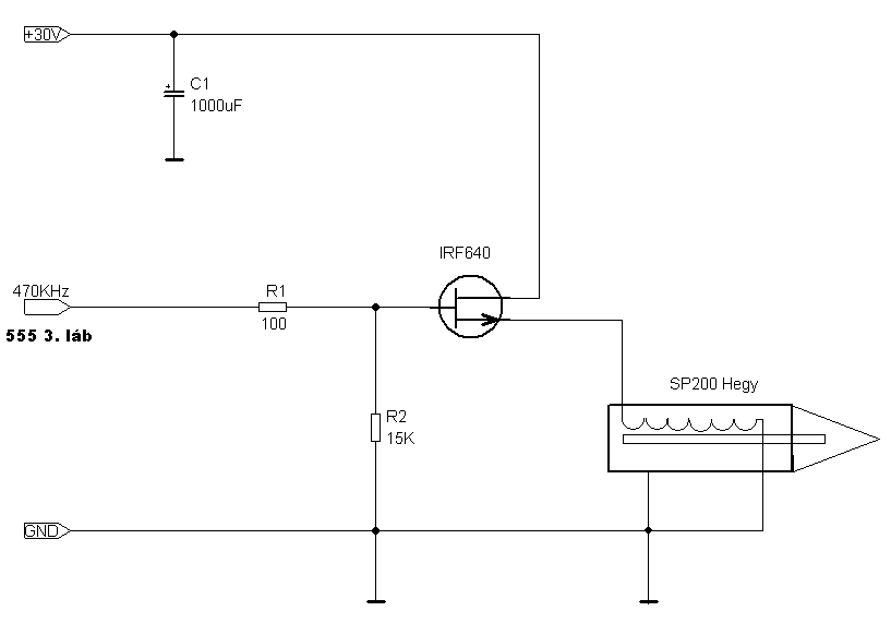

Üdv mindenkinek!Az 555-ből hogyan lesz 450mhz?STTC-144 hegyhez tud valaki kapcsolást?
Hello mindenkinek.
Lukinak a Páka.png képhez letudnád rajzolni az egész kapcsolási rajzot mert a leirából nem igazán értettem meg.

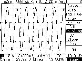

no akit esetleg feltüzel
![]() csatolmányban található az MX500 kimenőleje a "tápegység" panelján mérve a pákacsatlakozás pontjain
