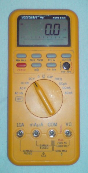

Bocs, hogy ide írok, de a fórumot végignézve ide illik a legjobban a kérdésem.
Megörököltem egy Voltcraft 96 multimétert (amiről a neten azt olvastam valahol, hogy a Metex MX-96 leszármazottja, bár arról a multiméterről csak néhány utalást találtam, de ezért írok ide). Jópár évig egy garázsban tengődött - nem is maradt benne túl sok élet. Jóformán minden harmadik forrasztás megadta magát.
Sikerült életre kelteni (mindent újra kellett forrasztani, jó játék volt), már nagyjából pontos is, néhány apró hiba maradt hátra, ebben kérnék segítséget, hátha valaki már megküzdött hasonlóval.
Ellenállás mérésekor 0 Ohm-ot mutat 4 Ohmos ellenállásig bármire, onnantól rendben mér, de mindenre 4 Ohmmal kevesebbet. Tudja valaki, hogy általában (esetleg ennél a műszernél) hol lehet a nulla pontját változtatni? Valami beforrasztott ellenállást kell kompenzálgatni?
(Külön poti erre itt nincs, rajz nélkül nem egy nap lenne, mire kibogozom, csak akkor kezdenék neki, ha máshogy nem megy.)
És még valami, a közismert funkciókon kívül van rajta két, számomra ismeretlen dolog: Az AC és DC feszmérés mellett van egy AC HV és egy DC HV kapcsolóállás is, ami persze teljesen más értékeket mutat, mint az AC V és DC V állások. Biztos én vagyok lemaradva, de szerintetek azok mik?
HighVoltage, vagy mi a manó? Mellékeltem a fotót.
Sajnos se használatit, sem rajzot nem találtam hozzá a neten, ha valakinek lenne bármilyen infója erről a műszerről, akkor légyszi-légyszi help me!
