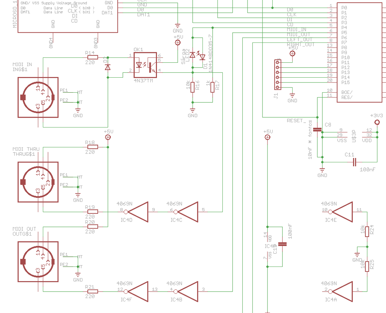

Sziasztok! Nekem is az említettMIDI illesztőm van. Fel sem merült bennem, hogy azért szívok, mert nincs beültetve valami a kimenet felé. Ettől eltekintve a MIDI IN szintetizátorról működik CASIO CTK-451 . Azonban szeretnék egy saját áramkört közbeiktatni, aminek van MIDI bemenete Thru-ja és OUT-ja is. Már ott megakadtam, hogy a szintibe dugva direktben megy a VMPK vezérlése, a thru-ról nem. Mivel saját az áramkör, csak keresgélek, mit is ronthattam el, hiszen ehet látni, hogy van jel befelé (erre van egy kontroll ledem) kifelé is villog a TTL ceruzán a led ugyanabban az ütemben - azonban ezt már nem látja a PC. Van valakinek betonbiztos MIDI Thru és Out rajza, mert amivel eddig kísérleteztem az vacaknak tűnik. Mikrokontrollerről hajtanám 3,3V-ról az Outot, a Thru pedig eleve 5V-ról megy.
Namégegyszer magyarul ha kérhetnénk mit is szeretnél a midi összekötésben?
Elkészítettem egy mikrokontrolleres eszközt, amin van MIDI IN, THRU és OUT kivezetés, valamint SD kártya, eeprom, RS232, és 3,5-es jack audio kimenet, valamint egy PS2 billentyűzet bemenet is. Az eszköz számos funkciót tud, például SD-ről MIDI0 formátumú fájlok lejátszása, wav lejátszás, PS2 billentyűzetről SID hangchip emuláció alapú szintetizátor. A MIDI IN jel beérkezik -tehát az opto-s része megy, fogadja a mikrokontroller. Azonban a MIDI THRU és MIDI OUT nem az igazi. Ugyanis CASIO szintetizátort ha az USB adapterre kötök, megy a billentyűzet a PC felé, gyönyörűen működik róla a VMPK virtuális billentyűzet. Nyomkodom a Casio billentyűket és szól a MIDI a PC-n. Eddig nem kellett az eszköz. Azonban, ha az eszközre csatlakoztatom a CASIO-t, látom ugyan a saját kis piros ledemen, hogy a mikrokontroller megkapja a MIDI jelet, sőt dekódolja is, mivel kontrollként felküldöm PC-re RS232-n a dekódolt MIDI táviratot. Azonban a legbanálisabb része a THRU - megtréfál. Ugyanis ha ugyanígy az eszközbe dugom a MIDI jelet, megérkezik, sőt szkópon is megnéztem, de a THRU- csatiról a konverter már nem látja, nem villog az a kis sárga ledecske. Amit egyszerűen nem értek, holott mindegyik jel, a MIDI IN és a MIDI THRU is azonos fázishelyzetű. Igaz a THRU a 2,8V -os MIDI IN-hez képest 5 V-os. Ezen felbuzdulva, mivel C-MOS a beépített inverter ami a THRU-t előállítja, áttettem 3,3V-os táplálásra, így még a két jel feszültsége és fázishelyzete is ugyanaz - mégsem látja a konverter. Itt megállt a tudományom, hiszen mind a két jel egyformának tűnik, mégis a CASIO-t látja a konverter, az én THRU jelemet meg nem. Ezért keresek egy bombabiztos megoldást IN, OUT, THRU-ra, ami már tesztelve lett más mikrokontrollerrel - akár AVR-el.
A hozzászólás módosítva: Márc 11, 2015
Jahh vágom mostmár csak eléggé szegényes volt infóban az első poszt.
Szerintem a thru és az out-nak is kell az 5v-os fesz mert nembiztos a fogadóegység bemenetén az érzékelés. Nekem ebben az átalakítóban pont a felfelé menő ágon még optocsatoló sem volt így meg összevissza működött. A másik dolog amire felhívnám a figyelmet hogy ha az áramköröd és a pc több ágon is össze van kötve akkor előfordulhat földhurok ami nem csak az analóg jelet hanem a digitálisat (esetünkben midi) is össze tudja zavarni. Ami még esetleg lehet egy banális dolog hogy esetleg a din kábelen megcserélődött a két ér és azért nem vesz semmit.
Köszönöm. Megpróbáltam felcserélni - zéró eredmény. Egyszerűen megakadtam. Lehet, hogy csak el kell tennem holnapra a problémát.
Egyszerűbb ha mellékelem a rajzot....
