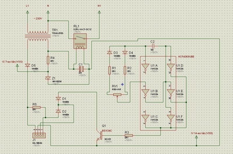

Üdvözlet mindenkinek! Szeretnék kérni egy házi co2 hegesztőhöz egy könnyen megvalósítható vezérlési rajzot ami kezeli a gáz kikapcsolási késleltetését, a tolómotor fékezett szabályzását és a főtrafó kontaktoros bekapcsolását. Előre is köszönöm! PIC-AVR nem akadály(bár ehhez sztem luxus).
Ha kicsit türelemmel leszel, keresek egy könnyen kivitelezhető vezérlést, ami a céljaidnak megfelel. Bár másik fórumon kérdezted a fojtó szükségességét, a válasz itt is jó lesz talán.
Fojtó mindenképpen kell a gépbe,mivel a kondik csak az áram nullátmeneti állapotát hidalja át. Kondiból annyit teszel a gépbe,amennyit akarsz, de 33000µF-nál kevesebbet tenni nem érdemes mert elenyésző lesz a hatása. A gyári gépekben 60000-100000µF közötti értékben van kondi. Ami viszont fontos, minimum 50V-os legyen, és csavaros kivezetésű. A forrasztható igen könnyen kimelegszik a helyéről.
Köszönöm István! 4db 80000µF-es 100v-os kondim van, csavaros kivezetéssel. Célszerű mind a 4 db-ot beépíteni vagy elég 2db? A fojtó trafóra esetleg tudnál valami paramétert mondani? Előre is köszönöm, és köszi a vezérlési rajzot is előre...

Abból a kondiból elég egy is, kettő már túlzás lenne. A fojtó az egy külön történet lesz. Lehet rá uniformizált megoldást ajánlani, de az az igazi,ha majd próbálgatás közben optimalizálod. A te trafódhoz minimum 27-30 cm2 vasra kellene tekerni, kb. 30 menetet a szekunder huzallal azonos keresztmetszetű huzalból a fojtót. Javaslom,hogy kb. 20 menetnél készíts egy megcsapolást, így könnyebben ki tudod kísérletezni az optimális menetszámot.A vasmag lehet egy sima "I"lemezekből kialakított csomag. Lehetőleg olyan lemezt válassz,hogy a kész köteg oldalméretei megközelítően egyformák legyenek. Ami viszont még fontos, az egyenirányító és a kondi közé egy 8-10 menetes légmagos tekercset készíts, ennek a feladata a bekapcsoláskor fellépő igen magas töltőáram korlátozása.
A légmagos tekercshez és a fojtóhoz való szekunderrel azonos drótmennyiség is rendelkezésre áll, és elkészítem az instrukcióid alapján. Régebben olvastam még a hozzászólásokban, a kondikon alkalmazott "kisütő" ellenálást. Ha szükséges milyen értékűt és teljesítményűt javasolsz?

A kisütő ellenállást nem közvetlenül a kondira kell tenni, hanem a főtrafót kapcsolgató mágneskapcsoló nyítóérintkezőjén keresztül kell vezetni. Erre azért van szükség,hogy hegesztés közben az ellenállás ne legyen az áramkörben. Fűző hegesztésnél(pontszerű varratok sora)nagyon fontos,hogy a startgomb felengedésének pillanatában megálljon az előtolás, és leépüljön az áram. Ekkor van elsődleges szerepe a kisütőellenállásnak.
A másodlagos szerep pedig, hogy a hegesztés befejezése után ne maradjon a huzal feszültség alatt. Az értéke a te kondidnál kb. 10 ohm és minimum 50W terhelhetőség.
Köszi a választ! Szereztem egy 6kw-os siemens kontaktort 24v-os tekercsel, de van egy 2,2kw-os érintkezőpárja is, ami talán jó lenne "kisütni". Van rajta ívoltókamra, és elméletileg nem ég be túl könnyen.
Ha javasolsz egy gyakorlati vezérlési megvalósítást amit alkalmazzak azt nagyon köszönöm! Küldtem volna óriásmellékletben az emailcímedre összecsomagolva az általam birtokolt rajzokat/dokumentációkat (cirka 35 mega). Ez megérkezett, vagy megismételjem a küldést? Van vagy 8-10 db szilárdtest relém is gyári amit szintén be tudnék építeni ha javaslod, mert a mechanikus kontakttal csak kínlódtam mikor keltetőgépet építettem(örökké beégett). Tulajdonképpen a tolómotor szabályzást kipróbáltam egy UA78HGASC-ről ez 5 ampert bír 5v-24v-ig szabályoztam, stabilnak tünt. Segédtrafónak tekertem egy SM85A hypersil magra 230/48,24,12v-ot, fene tudja milyen motor meg kacat adódik a végső formájában.

Itt egy egyszerű rajz, bár még nem építettem meg. Van másik is,de az otthon van, jelenleg pedig dolgozom.
