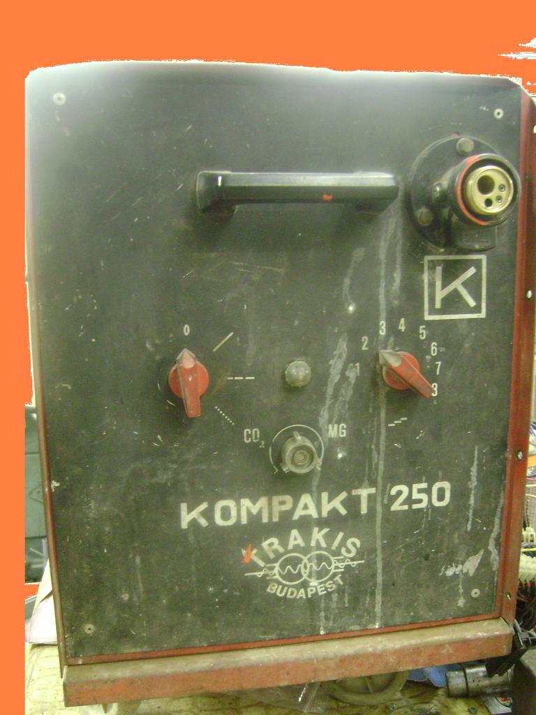

Nagyon nagy szükségem lenne egy Trakis kompakt 250 co gép kapcsolási rajzára esetleg ha lenne a Fő trafó Tekercselési adataira. Vettem egy szakszerütlenűl gagyin javított gépet és ezt szeretném helyre állítani. Segítségét előre is köszönöm

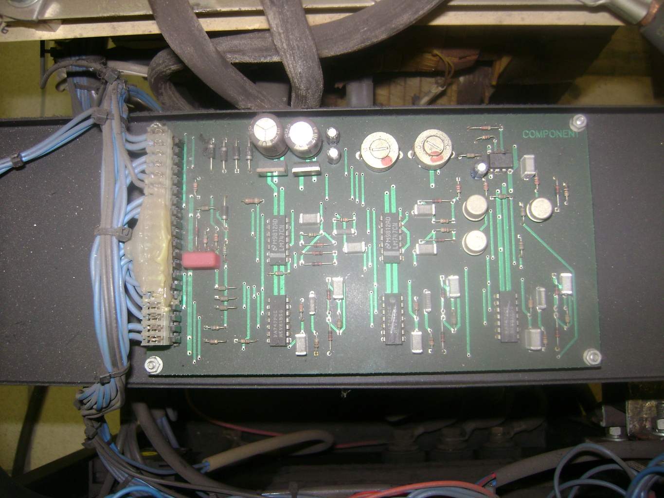

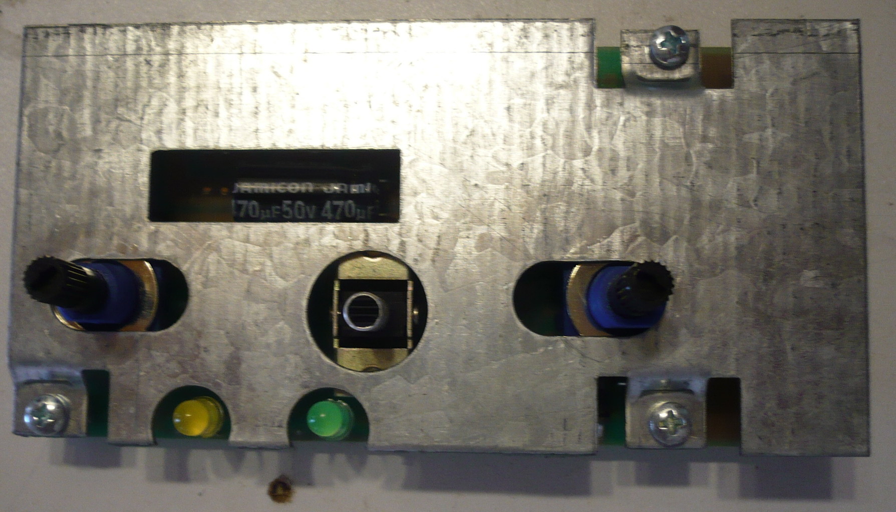

Kis segítséget kérnék: felismeri valaki ezt az alkatrészt hogy mi lehet? Ebben a panelban volt V1 jelöléssel. A panel egy Co hegesztő tolómotor vezérlője ( talán ). Én is úgy kaptam, hogy nézzem meg mi a rossz benne. A fentebb linkelt alkatrész szerintem zárlatos, mert dióda állásban mérve mindkét irányba sípol. Szerintem dióda,vagy zener dióda lehet, de nem tudom milyen. Az van ráírva: 12 A2. Ha valaki tudna segíteni, megköszönném. Annyit tudok a gépről, hogy nem mai gyerek.
A hozzászólás módosítva: Máj 5, 2013
(#) mpisti válasza Remci hozzászólására (») Máj 5, 2013 /
Ez a panel egy NDK gyártmányú MSG 60-as Co előtoló szabályzókártyája. Az ominózus alkatrészt csak holnap tudom beazonosítani, ha pont ennek a kártyának a rajzát megtalálom.
Nagy valószínűséggel zenerdióda, de ebben most nem vagyok teljesen biztos. Elvileg 2 db zener van a kártyán, egy 6,8V-os és egy 12V-os. Ha a 6,8V-os is ilyen tokozású, akkor a dolgod könnyű, hiszen a két alkatrész elvileg egyforma kinézetű kell legyen,- ha még nem volt cserélve.

Nagyon szépen köszönöm a gyors választ. igazából sajnos nem tudom a gép gyártási évét és az adatait sem mert hiányzik a gépről a firma tábla sajnos. Kb 4-5 napja van tulajdonmban a gép ezért még nem tudtam beleásni magam. nem tudom ebből a típusból hány szériát dobtak ki?

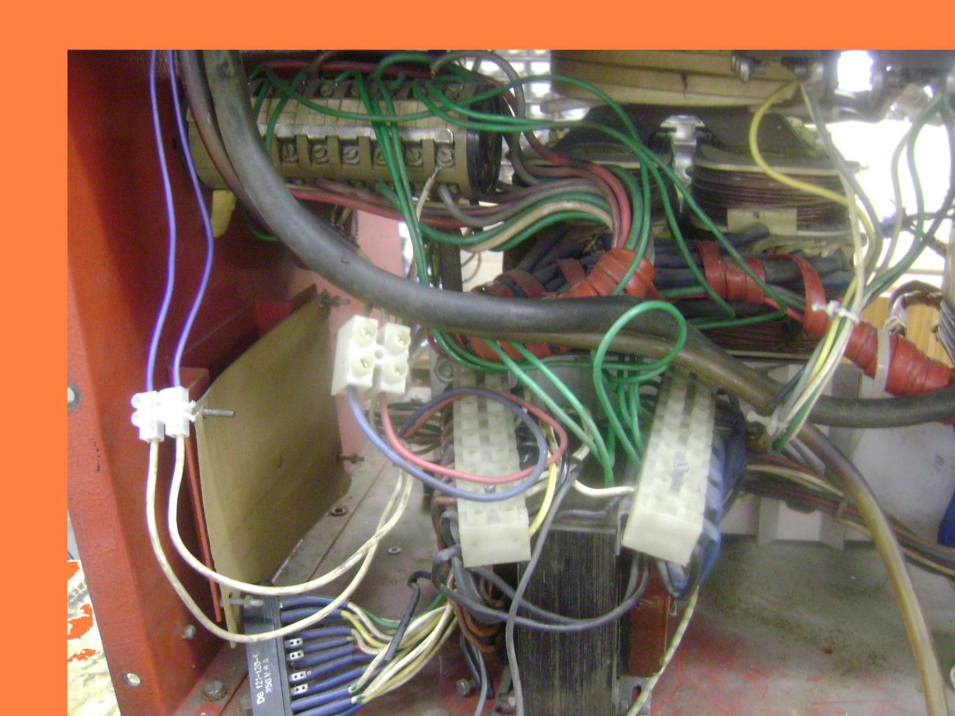

Amit tudok Róla irni 4 nagyáramú diódás egyenirányítás 2x2 oszlopos fő trafó a trafó felső felén egy egy fojtó tekercs sorba kötve. 8 fokozatú kapcsoló 1 -1 segéd trafó az egyik valószínű a szabályzásban vesz részt mert a fokozat kapcsolóra mennek a tek kivezetések.

(#) Remci válasza mpisti hozzászólására (») Máj 5, 2013 /
Köszönöm a segítséget. Van még egy ilyen dióda benne, arra az van írva hogy: A6. A képen a 2 sárga kondi mellett van. Akkor az lenne a 6 v-os zener ( ezen volt katód jelzés, a másikon nem ), ez pedig a 12v-os? Rossz volt még benne egy SF128D tipusú tranyó, azt Bc 300-al helyettesítettem. Meg rossz benne a tirisztor:T112-16-1-2. Erről nem találtam infót, esetleg ezt mivel helyettesíthetném?

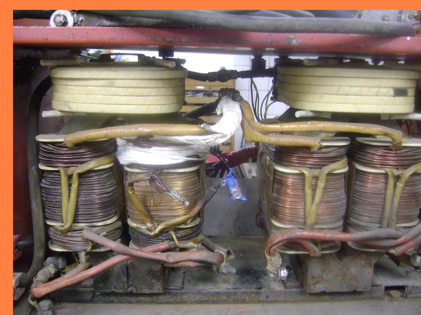

(#) mpisti válasza HFRICI hozzászólására (») Máj 6, 2013 /
Javítottam már ilyen gépet. 3 fázisú,ha jól gondolom. Az egyik segédtrafó a fokozatokat váltogatja az előtolásnak a fokozatkapcsoló állásának megfelelően, a másik a vezérlés feszültségét állítja elő.
Az előtolást egy 25W-os huzalpotival lehet szabályozni, azt hiszem 4,7 ohmos- ha jól emlékszem.
A gép típusa azt hiszem V200. 2db 2 utas egyenirányítás van benne, a trafók szekundereinek középmegcsapolásáról megy a 2 db fojtó a testkábelre, mert a testkábel fixen bekötött eredetileg. Szinte biztos hogy megvan a rajza valahol, de nem volt ma időm megkeresni. A T112-es tirisztor bármilyen 16A 200V-os tirisztorral helyettesíthető, de ez csak akkor megy tönkre,ha a gyújtókörében valami fejlövést kapott.

Köszi szépen Igen a gép 3 fázisú és 250 A- es mert a első kapcsolótábláján épp a felirat és TRAKIS KOMPAKT 250 felirat szerepel 8 fokozatú fok kapcsoló , egy jezőlámpa és egy 4 állású vállasztó kapcsoló van még az előlapon amiböl az egyik a fökapcsoló bekapcsolt állása másik három meg vonal pont és szakaszos heg kapcs állás, ha jól tudom és az előtoás szab poti A testkábel valóban a fojtótekercsre van közvetlen csatlakoztatva.

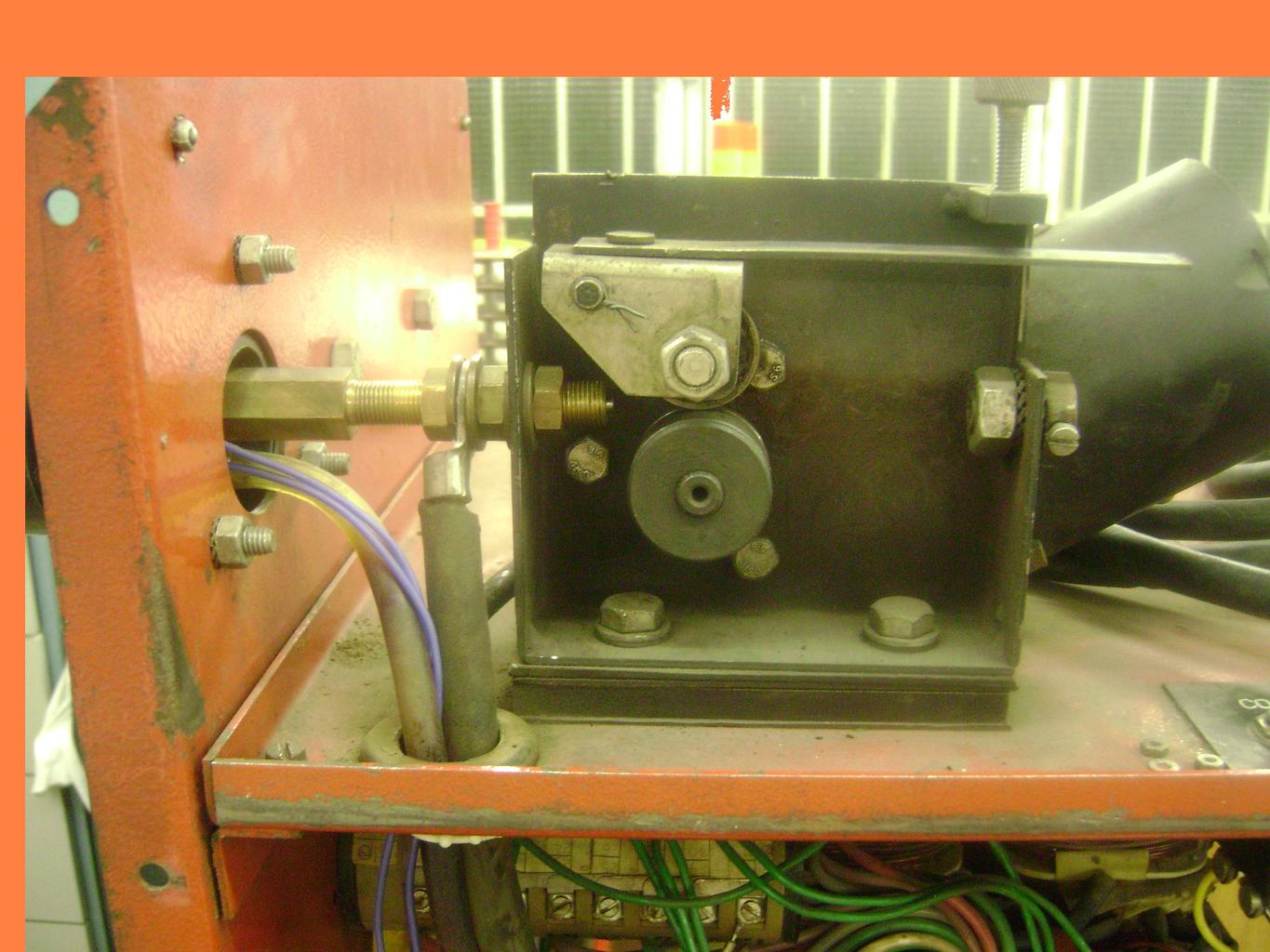

(#) HFRICI hozzászólása Máj 11, 2013 /

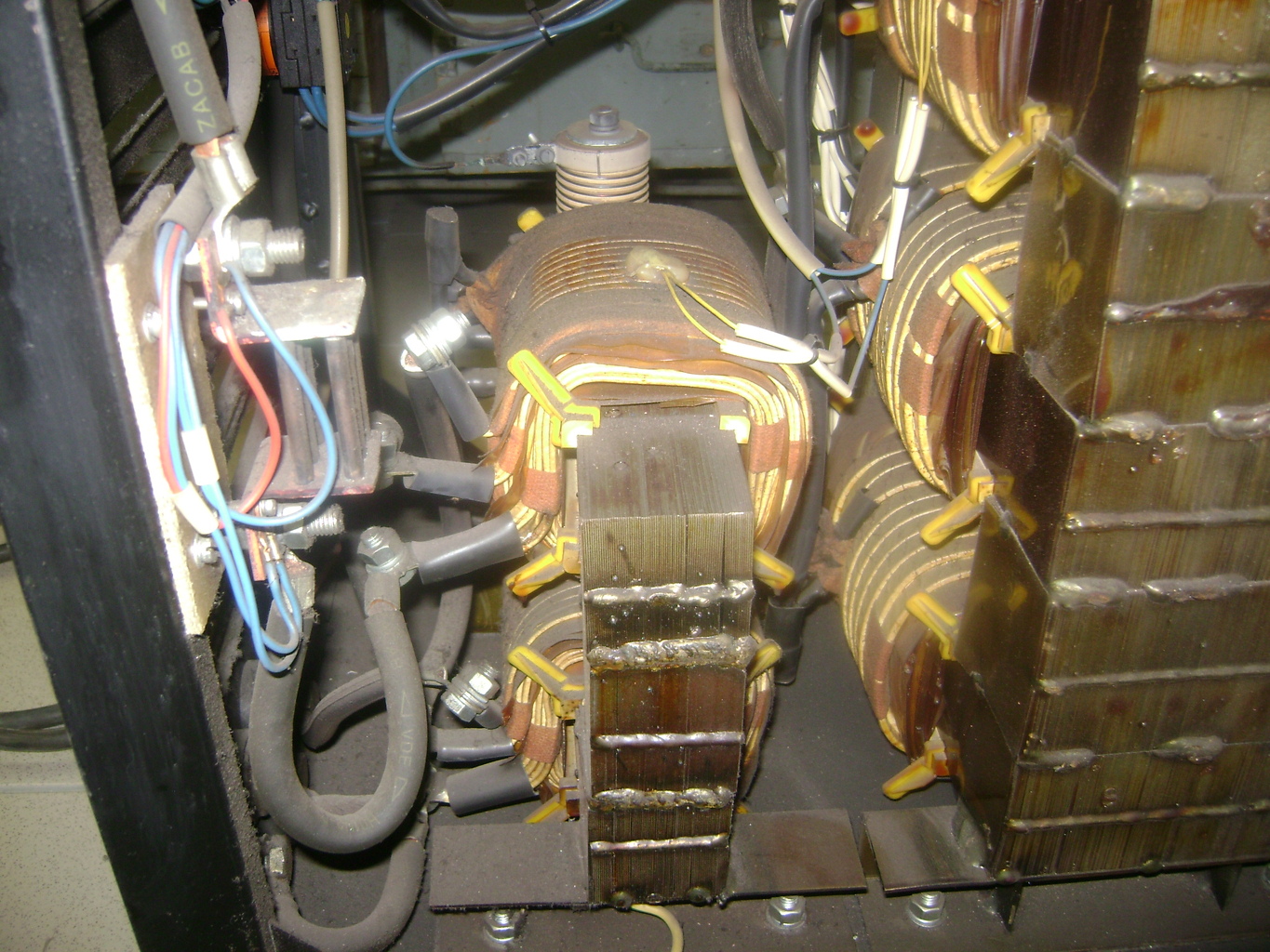

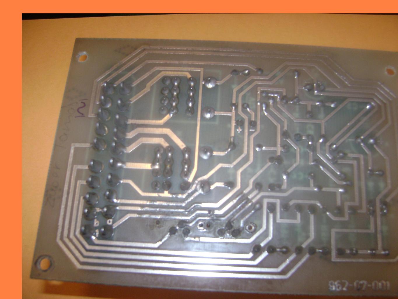

Tennék fel pár képet a TRAKIS KOMPAKT 250 röl A vezrlő panel kapcs rajza is jó lenne
2 rész
3. rész
4. rész
Kb 2 hete vásároltam ezt a gépet. Amit sajnos nagyon lestrapált állapotban kaptam szakszerűtlenül javították Szeretném a gépet Restaurálni És minél több információhoz jutni a géppel kapcsolatban. Előre is köszi a segítségeteket. Üdv Frici
(#) mpisti válasza HFRICI hozzászólására (») Máj 11, 2013 /
Pici türelmet, elő fogom keresni a rajzot. De a fotón szereplő szabályzókártyáról valószínűleg nincs rajzom. Amelyeket eddig javítottam, nem ez a kártya volt benne.
(#) kissadam válasza nyekk hozzászólására (») Máj 12, 2013 /
Találtam itthon 3db új TCA 785-öt, remélem lesz időm a nyáron összehozni ebből egy vezérlőáramkört. Nyárigyak miatt nem nagyon lesz idő ilyesmivel foglalkozni. Kíváncsi vagyok a működésére, főleg, hogy pénzt sem kell kiadni az icért.
(#) HFRICI hozzászólása Máj 12, 2013 /
T.PHILLE 80
Milyen tipusú vezérlőpaneled lenne Mit tud? Milyen potikat vagy vállasztó kapcsolókat kéne fetennem a gépre? jelenleg a poti és egy 0 + 3 fokozatú választó kapcs van. Esetleg tudnál kapcsolási rajzot és bekötési rajzot küldeni mármint a panel kivezetéseiről. Esetleg ha lenne olyan amin DS 121 20 pol tűskesoros csatl van mert akkor a régi csatlakozóval tudnám csatlakoztatni természetesen áthuzalozás után!
Köszi FRICI

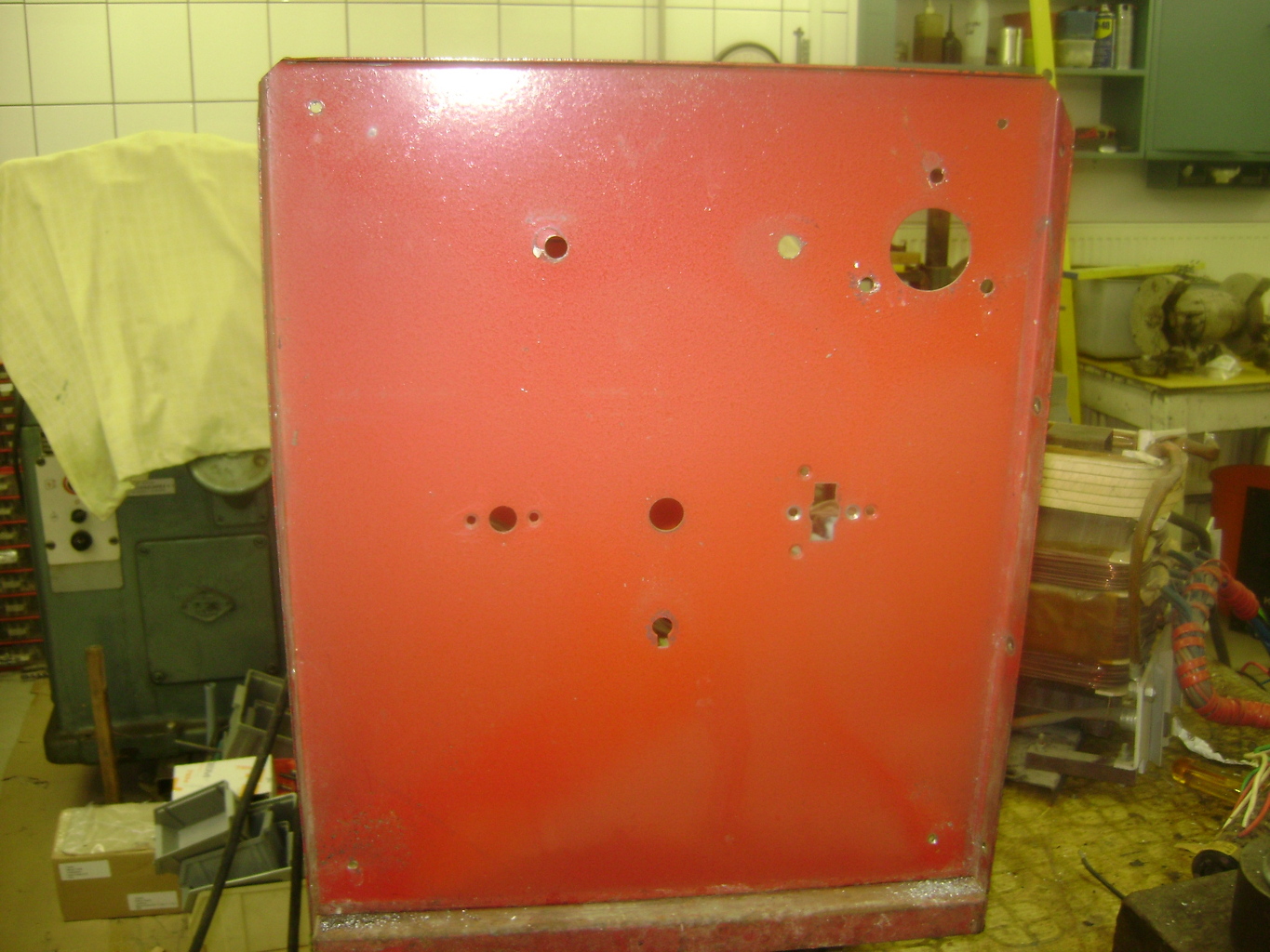

Ma elkezdtem a TRAKIS KOMPAKT 250 felújítását Siralmas állapotban van a gépezet! Kicsit szétdőntöttem!

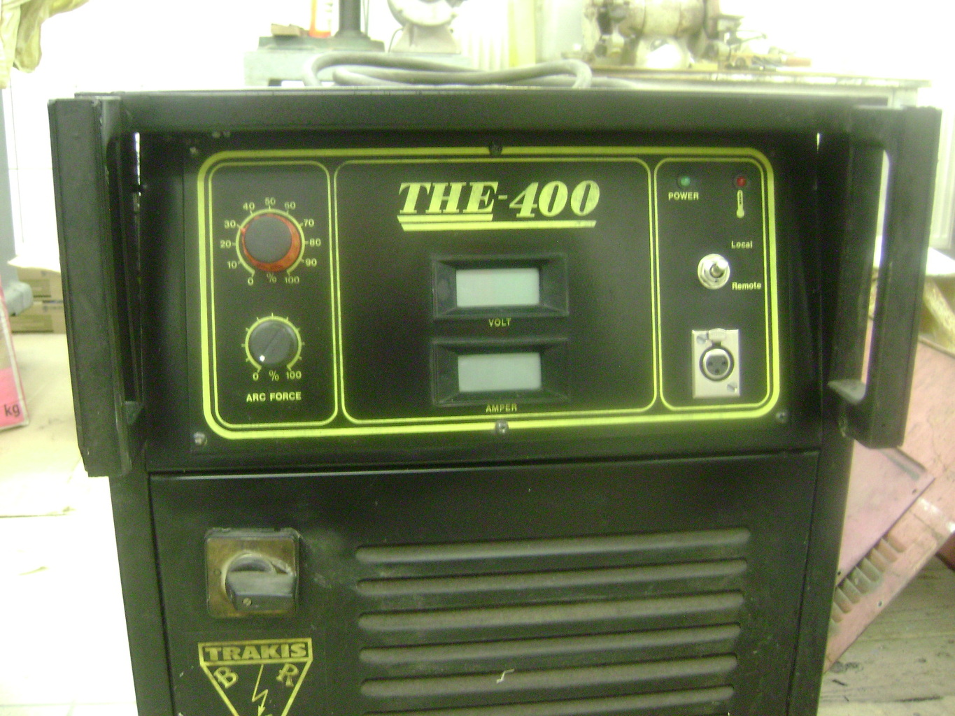

Sziasztok Közben vettem még 1 gépet THE-400 tip Mi a véleményetek a gépről? És ha valaki tudna kapcs rajzot!

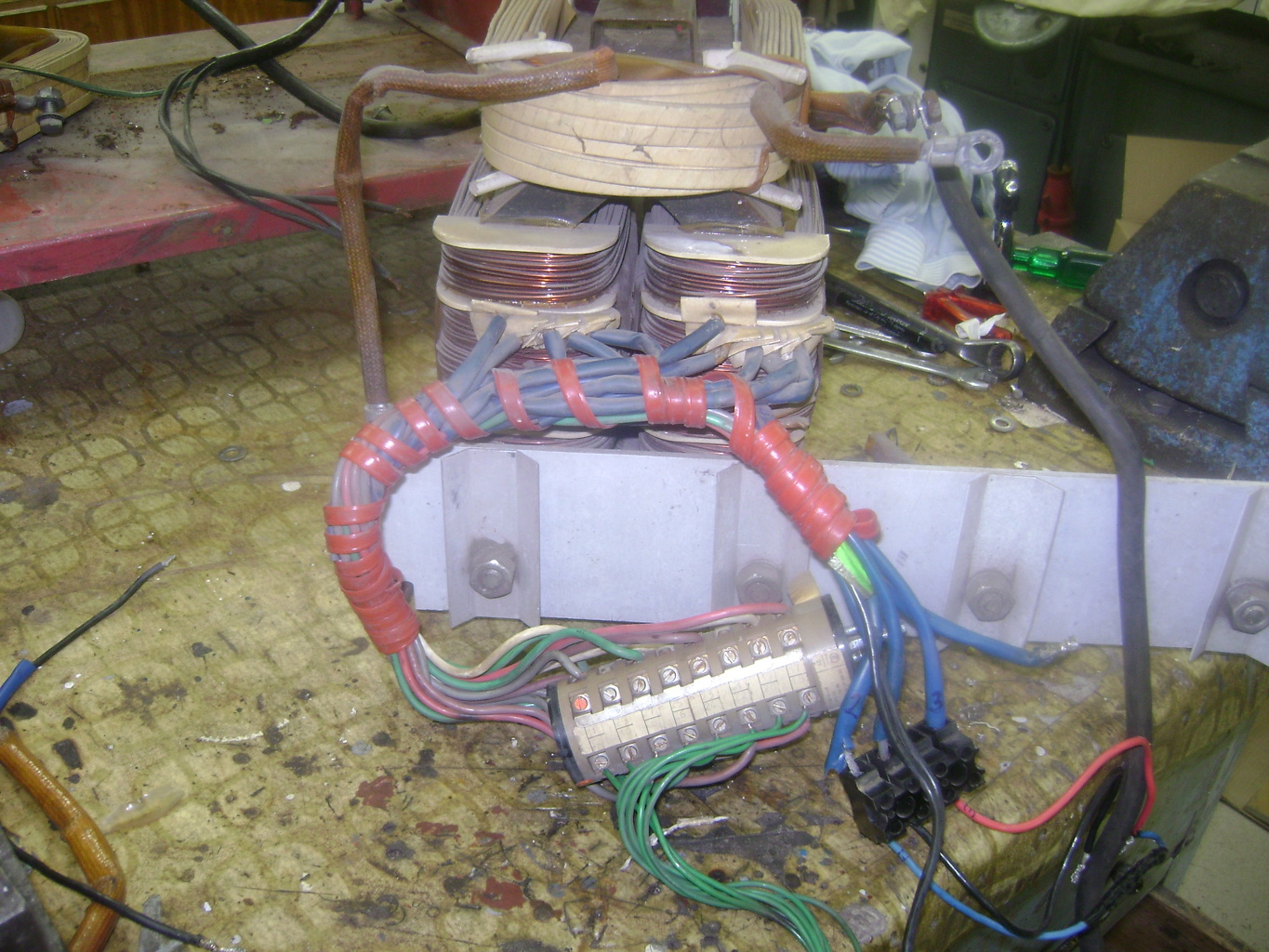

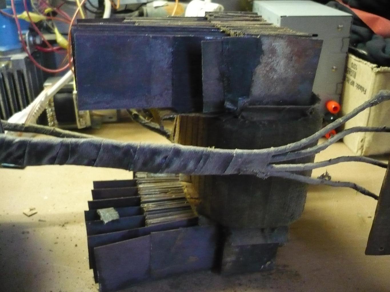

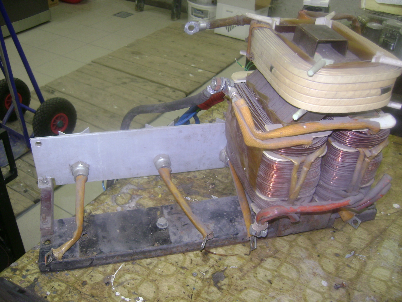

Csak biztatás képen, a géped egyáltalán nincs siralmas állapotban. Nézd meg az enyémet.
Egy régi váltakozóáramú berendezés, van vagy 40 éves, a borsodnádasdi lemezgyárban készítették. Kb két éve nem volt bekapcsolva, akkor volt használva huzamosabb ideig. A mult héten elő kellett venni, mert a másik gép nem volt itthon. A primer tekercs és a vasmag áthúzott néhány menetnél. Szerencsére időben észrevettem a füstjeleket, és lekapcsoltam mielőtt teljesen szétégett volna. A fokozatokat szekunder oldali fojtótekercsen lehet állítani, ez egy láncszem kialakítású vasmagon van elhelyezve. Jelen pillanatban darabokra szedtem az egészet, a tekercseket kívülről újra kell szigetelni. Az évek során teljesen szétporladt a külső szigetelés. Restaurálásra szorul a gépezet. Jó masszív darab 70-80 kg. Ha valakit érdekel, később készítek még róla képeket.
(#) HFRICI válasza kissadam hozzászólására (») Máj 12, 2013 /
Nem irigyellek téged sem! Lesz vele melód rendesen
Űdv Frici
(#) kissadam válasza HFRICI hozzászólására (») Máj 13, 2013 /
Annyi, hogy ebben nem kell elektronikát javítani, de a mechanikai sérüléseket annál inkább.
