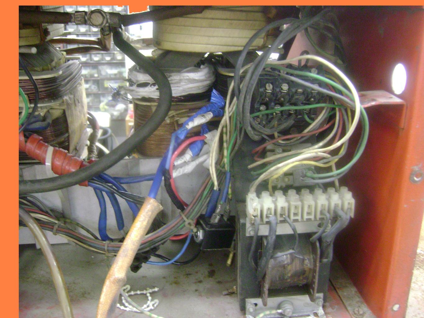

Nagyon nagy szükségem lenne egy Trakis kompakt 250 co gép kapcsolási rajzára esetleg ha lenne a Fő trafó Tekercselési adataira. Vettem egy szakszerütlenűl gagyin javított gépet és ezt szeretném helyre állítani. Segítségét előre is köszönöm Tisztelettel HFRICI

Amit tudok Róla irni 4 nagyáramú diódás egyenirányítás 2x2 oszlopos fő trafó a trafó felső felén egy egy fojtó tekercs sorba kötve. 8 fokozatú kapcsoló 1 -1 segéd trafó az egyik valószínű a szabályzásban vesz részt mert a fokozat kapcsolóra mennek a tek kivezetések. Köszi HFRICI

Javítottam már ilyen gépet. 3 fázisú,ha jól gondolom. Az egyik segédtrafó a fokozatokat váltogatja az előtolásnak a fokozatkapcsoló állásának megfelelően, a másik a vezérlés feszültségét állítja elő.
Az előtolást egy 25W-os huzalpotival lehet szabályozni, azt hiszem 4,7 ohmos- ha jól emlékszem. A gép típusa azt hiszem V200. 2db 2 utas egyenirányítás van benne, a trafók szekundereinek középmegcsapolásáról megy a 2 db fojtó a testkábelre, mert a testkábel fixen bekötött eredetileg. Szinte biztos hogy megvan a rajza valahol, de nem volt ma időm megkeresni. A T112-es tirisztor bármilyen 16A 200V-os tirisztorral helyettesíthető, de ez csak akkor megy tönkre,ha a gyújtókörében valami fejlövést kapott. A hozzászólás módosítva: Máj 6, 2013
Köszi szépen Igen a gép 3 fázisú és 250 A- es mert a első kapcsolótábláján épp a felirat és TRAKIS KOMPAKT 250 felirat szerepel 8 fokozatú fok kapcsoló , egy jezőlámpa és egy 4 állású vállasztó kapcsoló van még az előlapon amiböl az egyik a fökapcsoló bekapcsolt állása másik három meg vonal pont és szakaszos heg kapcs állás, ha jól tudom és az előtoás szab poti A testkábel valóban a fojtótekercsre van közvetlen csatlakoztatva.

Tennék fel pár képet a TRAKIS KOMPAKT 250 röl A vezrlő panel kapcs rajza is jó lenne
Kb 2 hete vásároltam ezt a gépet. Amit sajnos nagyon lestrapált állapotban kaptam szakszerűtlenül javították Szeretném a gépet Restaurálni És minél több információhoz jutni a géppel kapcsolatban. Előre is köszi a segítségeteket. Üdv Frici

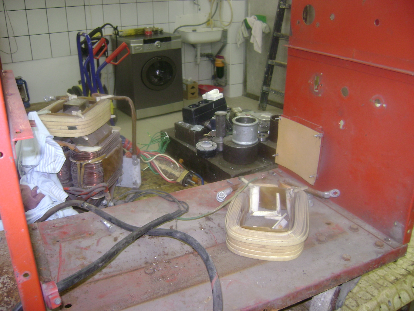

Ma elkezdtem a TRAKIS KOMPAKT 250 felújítását Siralmas állapotban van a gépezet! Kicsit szétdőntöttem!

Csak biztatás képen, a géped egyáltalán nincs siralmas állapotban. Nézd meg az enyémet. Egy régi váltakozóáramú berendezés, van vagy 40 éves, a borsodnádasdi lemezgyárban készítették. Kb két éve nem volt bekapcsolva, akkor volt használva huzamosabb ideig. A mult héten elő kellett venni, mert a másik gép nem volt itthon. A primer tekercs és a vasmag áthúzott néhány menetnél. Szerencsére időben észrevettem a füstjeleket, és lekapcsoltam mielőtt teljesen szétégett volna. A fokozatokat szekunder oldali fojtótekercsen lehet állítani, ez egy láncszem kialakítású vasmagon van elhelyezve. Jelen pillanatban darabokra szedtem az egészet, a tekercseket kívülről újra kell szigetelni. Az évek során teljesen szétporladt a külső szigetelés. Restaurálásra szorul a gépezet. Jó masszív darab 70-80 kg. Ha valakit érdekel, később készítek még róla képeket.
Nem irigyellek téged sem! Lesz vele melód rendesen Űdv Frici
Annyi, hogy ebben nem kell elektronikát javítani, de a mechanikai sérüléseket annál inkább.
