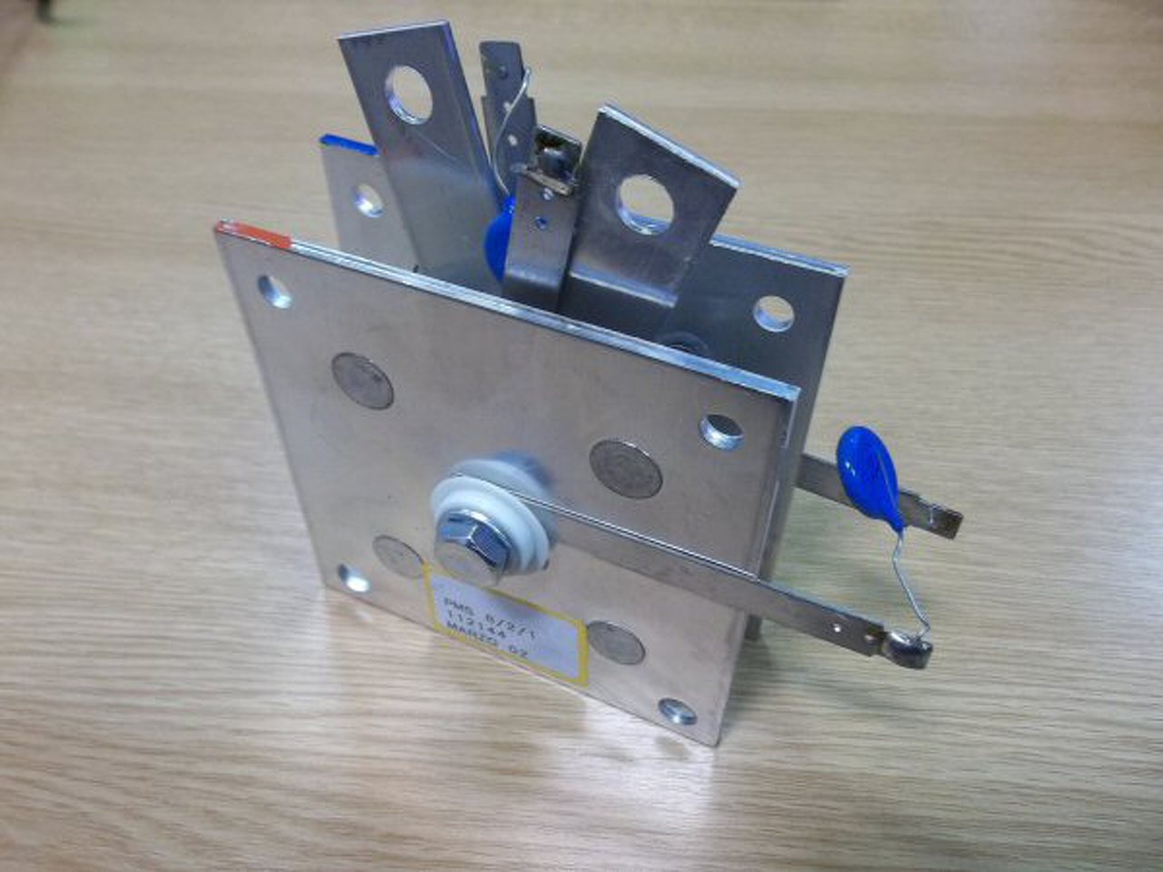

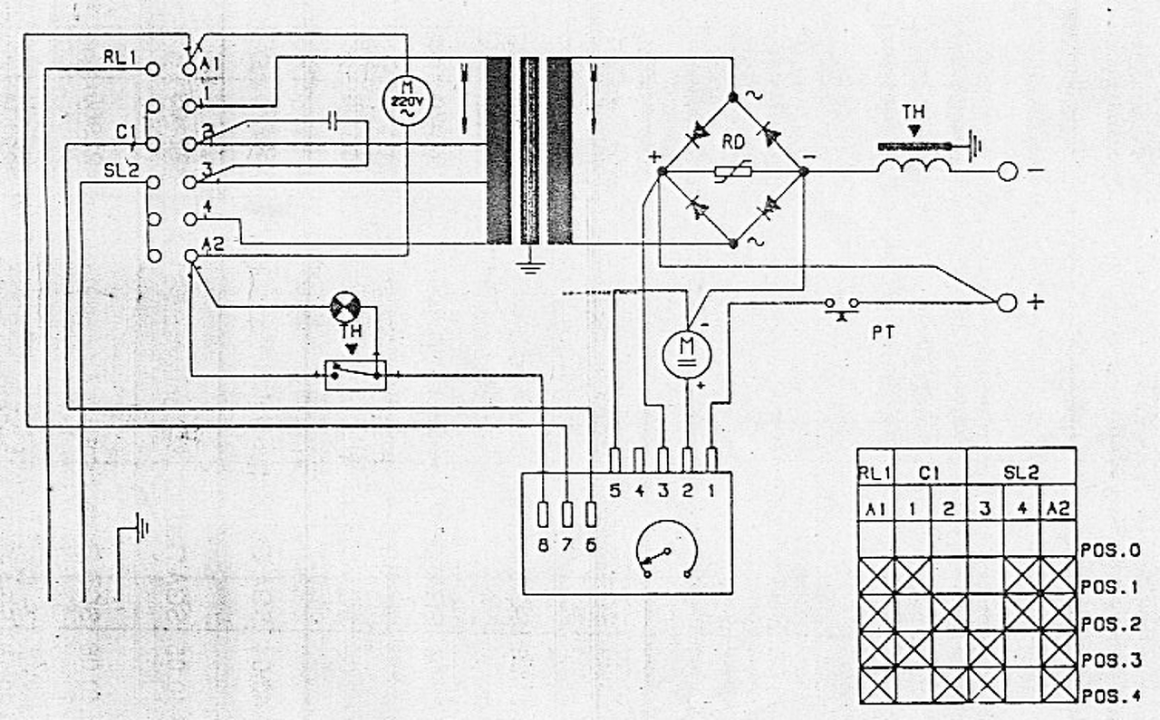

Valamikor réges régen de szerintem több mint... nagyon régen! Szerettem volna co gépet, de sosem volt rá elég zsé, és ami a lényeg az egyik ismerősöm, a volt cégénél/ ahol én is sokáig dolgoztam/ összetörtek 1 kis co-t! Na most az a lényeg hogy egy azt hiszem Einhel sga 150 kis gép volt az áldozat! A nagyfőnöknél fusiztam és rákérdeztem mi van vele! Kiberhelték. Nekem sikerült ezt megnyernem mivel értéke nem igazán volt! Ez a kicsi jószág azóta is a polc mélyén hever és csak most fedeztem fel pár napja. Azóta azon gondolkodom ezt is működő képessé kellene tenni! Mindene megvan, főtrafó, fojtó, huzaltoló, azt hiszem 5 fokozatú kapcsoló,ventilátor és a panel! Már csak 1 valami hiányzik az pedig egy rajz ami alapján be lehetne kötözgetni, és egy egyenirányító! Jelenleg robbantott állapotban van, minden értelemben! Dobozolást kellene csinálni hozzá, de ha nem éri meg vagy nem müxik akkor meg felesleges! Egyszóval ha valakinek van rajza hozzá az kérem tegye fel ide! Ezen kívül még megoldásra vár az egyenirányítás! Ezt hogy érdemes és mivel? Válaszaitokat előre is köszönöm!
Legegyszerűbb a meglévő alkatrészek alapján csinálni hozzá egy rajzot.
![]() Egyébként ezek a kicsi egyfázisúak annyira egyformák, bármelyik rajza alapján fel lehet építeni. Lehet kapni kész diódahidat is hozzá, de házilag is lehet készíteni alu hűtőbordákat, rá 4 db komolyabb ruszki dióda és már mehet is. A tolómotor tápja bonyolultabb lehet, mint az egész gép, ha komolyat szeretnél.
Ahhoz nem tudok mutatni rajzot, de nem nagyon szokták ezeket túlzásba vinni, ahogy a mellékelt rajz is mutatja. Az előtoló motort egy mezei áteresztővel lehet szabályozni, némi veszteség árán. A tranyó helyett fetet kell belerakni és akkor örökös lesz, persze hűtés az kell rá. Néhány plusz alkatrésszel lehet a motor feszét stabilabbá is tenni, meg az áramát áramkorlátossá, bár nem tudom mennyire van rá szükség.
Köszönöm a rajzot, ezzel csak 1 probléma van szó szerint szétbarmolták a kötéseket!
Emiatt csak az a fajta lenne jó hozzá! Elvileg ki lehetne mérni milyen feszültség jön le a trafóról, csak kérdés hogy primer oldali csapolásos-e? Lehet hülyeséget kérdezek de igazítsatok ki ha tévedek! A hozzászólás módosítva: Jan 19, 2017
Biztosan a primer megcsapolásokkal váltják a fokozatokat. Ha a szekunderén kettőnél több vastag vég jön ki (3
), akkor az kétutas egyenirányítású. Lehetnek esetleg még vékony szekunderek. Néhány méréssel és a kapcsoló állásainak kirajzolásával már meg is lehet rajzolni.Nem túl rég láttam egy Einhell rajzot. Kerestem itt, de nem látom, biztos máshol találkoztam vele.
Helló!
Az valóban nem a te géped rajza. Alapvető különbségek vannak. A primerje megcsapolásos, az alsó kivezetés és a hozzá legközelebbi, ugyanolyan vastag, csak két szál van a varnis csőbe a 220.v. A többi az alacsonyabb fokozat, a vége vékonyabb is. A szekunderje a grécre megy, nem két utas. Az egyenirányítóról ami le jön, a pozitív a munkakábelre, a negatív a fojtón keresztül a testre megy. A toló panel a főtrafóról kap áramot. Ha ki akarod kapcsolni, körbe kell tekerni a fokozat kapcsolót, a hatodik fokozatról nem lehet egyből kikapcsolni, hiába ott van mellette a nulla. Ez a gyári állapot. Valószínű azért nyúltak bele, mert az a gép gyári állapotába nehezen használható, nem probléma mentes. Ha vissza olvasol, találsz rá magyarázatot, és megoldást.
Talán ez a rajz jó lesz hozzá .

Üdv MIG /Einhell Sga 145) hegesztő gépet szeretném kicsit tuningolni egy 33 ezer mikro farádos kondenzátorral, ez jó lehet az egyenirányító híd után kötve:
63v 33000uf Audio Filter Capacitance Aluminum Electrolytic Capacitor: Bővebben: Link |
