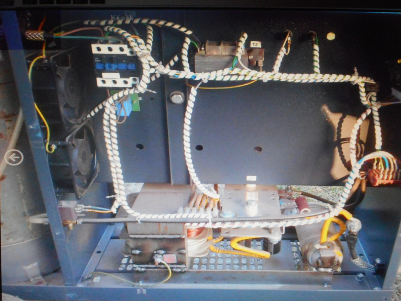

(#) pisti35 hozzászólása Ápr 6, 2017 /
Üdvözlet, a két gép közül melyik lenne a jobb választás, melyiknek jobb az elrendezése?
Az első 160A-os, egy hűtőventilátoros, a második 180A-os, két ventilátoros.
A hozzászólás módosítva: Ápr 6, 2017
(#) erbe válasza pisti35 hozzászólására (») Ápr 6, 2017 /
Nem a ventilátorok darabszáma számít, hanem a gépek adatlapja.
(#) pisti35 válasza erbe hozzászólására (») Ápr 7, 2017 /
Az első 160A-osgép adattáblájának adatai:35% 160A
60% 120A
100% 95A
A második 180A-os gépé:30% 180A
60% 125A
100% 100A
Azt nem tudom ezek az adatok mennyire hitelesek, de hasonló teljesítményűek, természetesen a 160A-os valamivel gyengébb.
(#) erbe válasza pisti35 hozzászólására (») Ápr 7, 2017 /
Látod, ha megfelelő adatok között kutakodsz, kérdés nélkül magad is rájössz.
A tényleges eltérés 4-5% a két példány között. A választást már az igények és az ár határozza meg.
(#) pisti35 válasza erbe hozzászólására (») Ápr 8, 2017 /
Tudásilag is teljesen megegyeznek a gépek, gondolok itt a pont-szakaszos hegesztésre. Árban pár ezer ft a különbség köztük, talán a 160-as minőségibbnek néz ki. Nincs összehegesztve a vasmag lemeze, csavarozva van, és jobb szellőzésű az egyenirányítója. Viszont a kép alapján kisebbnek néz ki a főtrafója, mint a másiké. Nem tudom melyik lenne a jobb választás?
(#) erbe válasza pisti35 hozzászólására (») Ápr 8, 2017 /
Távolból nehéz megítélni. Tudni kellene azt is, mire akarod használni leggyakrabban. Lemezmunka vagy ekefelrakás?
0.5-ös lemeztől a 4.0-es zártszelvényig, de leggyakrabban 0.8-as lemez (karosszéria )és 2.0-es zártszelvény.
Bőven elég a kisebb. A nagyobb maximális kihasználásához úgyis legalább 20 A-es kismegszakító (csatlakozás) kell.
Nekem az a lényeg megbízható, strapabíró gép legyen. Ne az legyen hogy pár év után menetzárlatos legyen a trafó, tönkremenjen a panel, tolómotor stb.
Na ezt aztán tényleg képtelenség megmondani a képeid alapján.
Hát igen, én még élőben sem tudnám. Bíztam benne hátha valaki ismeri a gépeket, vagy találkozott már velük.
Típust nem írtál, fénykép csak a belsejéről készült, nem az adatlapról. Belülről kevesebben ismerik.

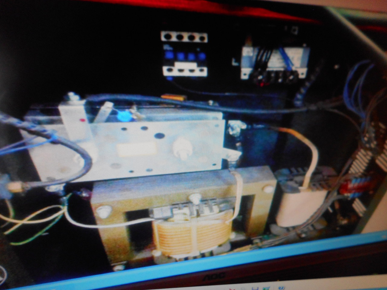

(#) pisti35 hozzászólása Ápr 8, 2017 /
(#) Ge Lee válasza pisti35 hozzászólására (») Ápr 8, 2017 /
A képek alapján ránézésre a strapabírótól mindkettő elég messze van. Egy strapabíró gépben kb. kétszer háromszor akkora méretű trafó van mint a képeiden lévőkön. Nehéz viszonyítani mert nem is jó minőségű meg egy kicsit csalóka is a kép, de pl. az első képen lévőben szinte nagyobb az egyenirányító mint maga a trafó. Hogy legyen az strapabíró?
Co-t még nem építettem csak javítottam, de most nekem is lesz egy hasonló kísérletem egy közepes méretű tekercselt-vágott (hiperszil) magú trafóval, meglátom mi sül ki belőle, lehet-e majd vele hegeszteni vagy sem. Ingyen volt, így csak a deszkamodell összerakásának munkaóráit vesztem el ha mégsem lesz jó.
Menetzárlatosak azok a trafók szoktak lenni amelyikben nincs normális szigetelés (zománc) a huzalon, és azt a finom, vékony akármit amivel be van tekerve az alu fazonhuzal, azt lereszeli magáról.
(#) pisti35 válasza Ge Lee hozzászólására (») Ápr 8, 2017 /
A 160-asnak én is kicsinylem a trafóját, de gondoltam egy egyfázisú gépnek elég. Sajnos nincs jobb képem e gépekről. Találkoztál, javítottál olyan gépet, amit bátran ajánlanál?
Gondolom minden gyártó ugyan abból típusú huzalból tekeri a trafóit. Mert akit kérdeztem mindenki fele réz, fele alu huzalból teker. Kivéve a 160A-os első képen lévő gép, ők állítólag csak rézzel tekerik a trafójukat.
Egykor alu szóba se jöhetett. Rézzel kisebb trafót lehet tekerni azonos teljesítménnyel.
„minden gyártó ugyan abból típusú huzalból”
Komolyan gondolod?
Javasolni szoktuk, sajnos egyfázisú CO2 nem túl gyakori, de mindig jobb egy ipari használt, akár 20-30 éves, mint egy mai új az olcsóbb kategóriából.
Akkor a 160-as trafója azért lehet kisebb mint a 180as-é, mert tisztán réz tekercselésű, szinte azonos teljesítménnyel mint a vegyes tekercselésű 180as . Pedig ennek a két gyártónak vannak komoly ipari gépei is, és külföldre is exportálnak, ezért eset a választásom erre a két gyártóra.
