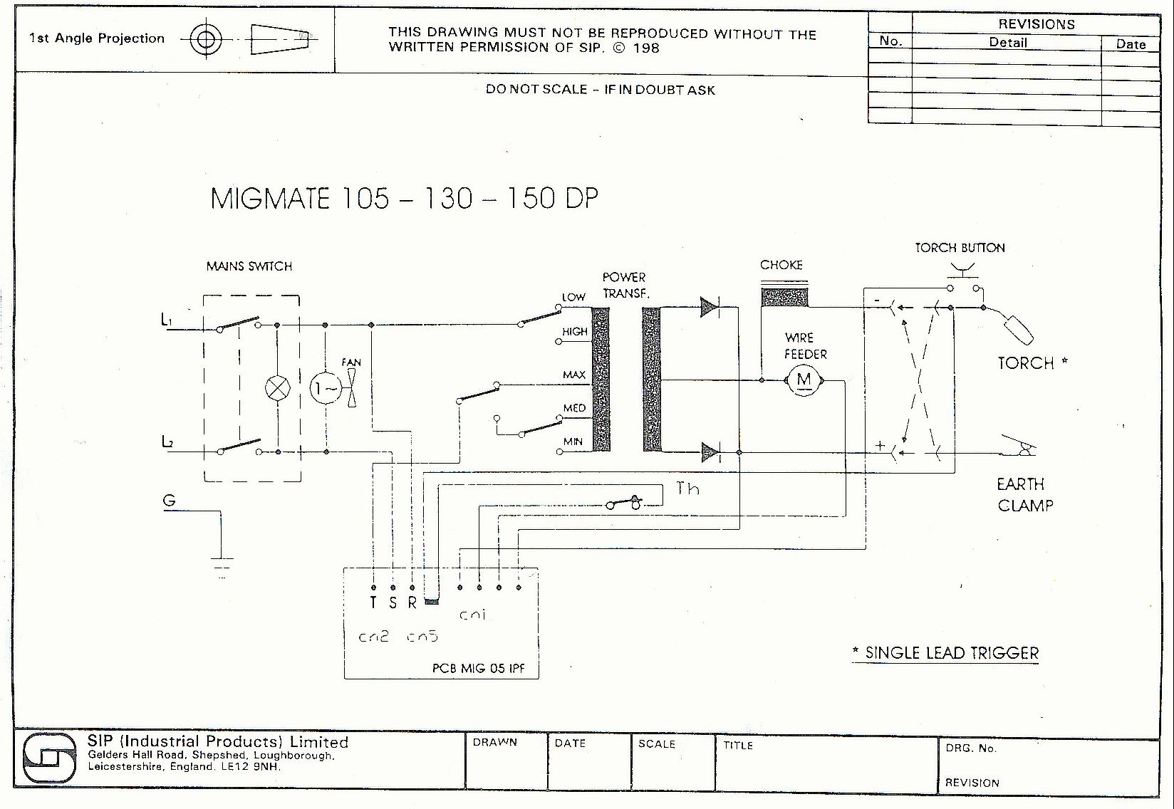

sziasztok(!) migmate 130hoz tud nekem valaki kapcsolási rajzot?_fontos lenne._köszönöm(.)
A hozzászólás módosítva: Ápr 17, 2017
A google-t használd és több rajzot is kidob .
de sajna egyet se találtam hozzá.
![]() És a mondaeleji nagy kezdőbetűt sem. A hozzászólás módosítva: Ápr 17, 2017
Valamit nagyon nem jól csinálsz, de mostmár csak egy kattintás.
MIGMate130
~5 sec. Tovább tart megírni a hozzászólást. ![]() + Használati útmutató. A hozzászólás módosítva: Ápr 17, 2017

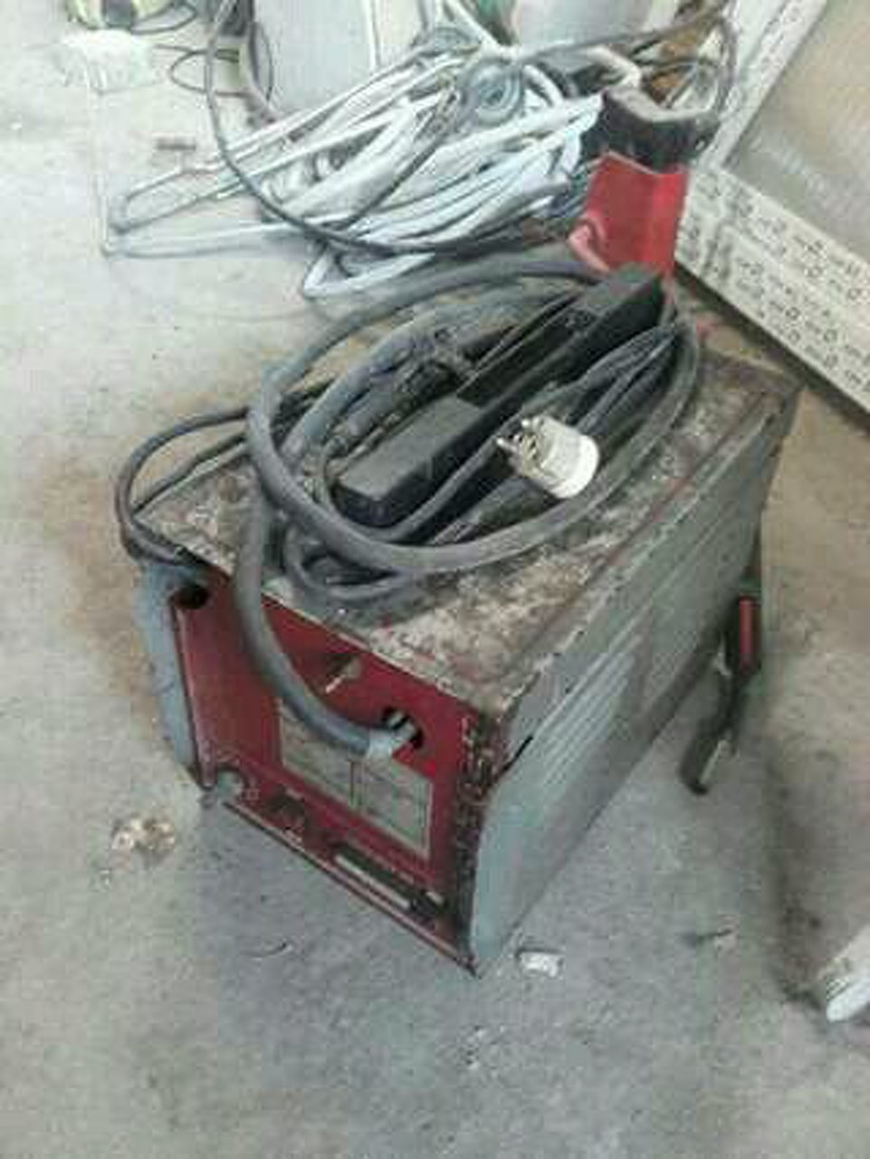

Elvi segitséget szeretnék kérni. Adott egy alfaweld mig 130 hegesztő. Jelenleg ez AC módban üzemel gyárilag. Igy porbeles huzallal tudom használni. A furcsaság az, hogy ebbe a házba szereltek DC-s verziót is, így ki van építve a gáz bevezetés a pisztolyig. Csakhogy tömör huzalt nem lehet AC-vel hegeszteni, csak DC-vel. Az ötlet az lenne, hogy valamilyan módon beépíteni diódákat, és így alkalmasá tenni tömör huzalos gázos hegesztésre. Ha valaki csinált már ilyet, akkor megköszönném, akár csak elvi szinten is a segitséget, vagy ha már volt erröl szó, akkor a linket, hogy mikor, hol mert nem találtam erre vonoatkozólag semmit. Köszönöm szépen!
Tudni kellene, hogy a trafó alkalmas e rá. A porbelesek eléggé gyengécskék szoktak lenni. A tömör huzalhoz több kell. Maga a diódahíd bekötése nem egy nagy művészet. Megnézel itt egy rajzot, benne van.
Súlyra kb 16 kg huzal nélkül. Állítólag nincs benne alu. Csak rézből van tekerve. A rajzokat már nézegettem, csak az nem világos, hogy ha jelenleg ac-ről megy a huzal toló motor, akkor átalakítás után dc-t adjak neki, vagy jelenleg is van már a motornak egy híd berakva, igy figyelmen kívűl hagyható.
A másik hogy ha átalakítom, akkor DC-módban lehet-e porbelesesel továbbra is hegeszteni, vagy meg kell kerűlni (pl utólagos kapcsoló) és ha azzal szeretnék hegeszteni, csak vissza kapcsolom AC-re. Mellékeltem a képét. Szétszedni nem fogom, amig garis.
