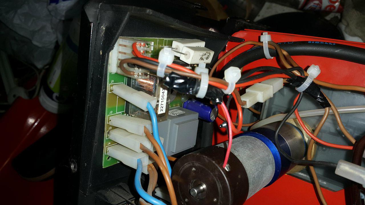

(#) Honda130 hozzászólása Jan 14, 2018 /
Sziasztok! Újabb kérdésem lenne a CO hegesztőm átalakításával kapcsolatban. Mint ahogy azt már régebben is írtam, hobbiból egész komoly átalakításokat akarok végezni rajta. Azért hogy kicsit jobb legyen, hogy szórakozzak kicsit vele és utána ha kész lesz, örömmel használhassam a saját ötleteim eredményét.
Amit eddig csináltam a gépen, a huzal tartójának csapágyazása, a tengely kitámasztása, és a huzal előtoló motor kivàltása egy jobb motorral.
A folyamatban lévő dolgok:
Átalakítom EURO csatlakozósra a munkakábelt, ehhez már meg van az ipari munkakábel és a csatlakozó.
PWM áramkörről és külön tápról kötöm be a huzal előtoló motort, valamint a működésen kívüli állapotban rövidre lesz zárva a fék miatt,
Kötök rá egy potival állítható szakaszos időzítést is,
Mágnesszelepre kötöm a gázt, aminek működtetését potival fogom állíthatóan késleltetni,
A diódákra kötök 2db 22000µF-os kondit,
Teszek rá egy erősebb testkábelt is ha lesz, mert ami most van rajta, az melegszik.
Kicserélem a gyári szellőző ventilátort egy jobb ventilátorra.
Vicces kis gépet fogok csinálni belőle. Ne vessetek meg, nem profi gép lesz a cél, hanem egy hobbi gép, amin kicsit el lehet "gogyózni" és tornáztatni az agyat. És kicsit sem utolsó sorban megismerhetem a működését közben ennek az egésznek.
Nem tudtok valami jó szájbarágós leírást a CO hegesztő működéséről esetleg valahol? Főleg az érdekelne, hogy mikor megnyomom a pisztolyon a ravaszt, akkor pontosan mi történik? Behúzza mondjuk a mágnesszelepet, aztán a huzal előtolót indítja, de a trafót miképp kapcsolja? A primer oldalnak ad 230--at? A fokozat kapcsolóval kapcsolom a tekercsek különböző ágait, indításkor meg a közös másik felét a tekercseknek? Vagy hogy van ez? Muszáj tudnom, mert vaktában nem kötögethetek.

Értem, csak az a bajom, hogy azt is valahogy be kell majd kötni. Van egy mostani panel, a gyári, amin rajta van a huzal előtoó poti, és a 3db kapcsoló. A főkapcsoló és a két fokozat kapcsoló. Ezeket szerintem ki kell legalább emelni és úgy bekötni azt a gyári panelt. Ami gép a munkahelyemen van, azon a fokozat kapcsoló külön van.

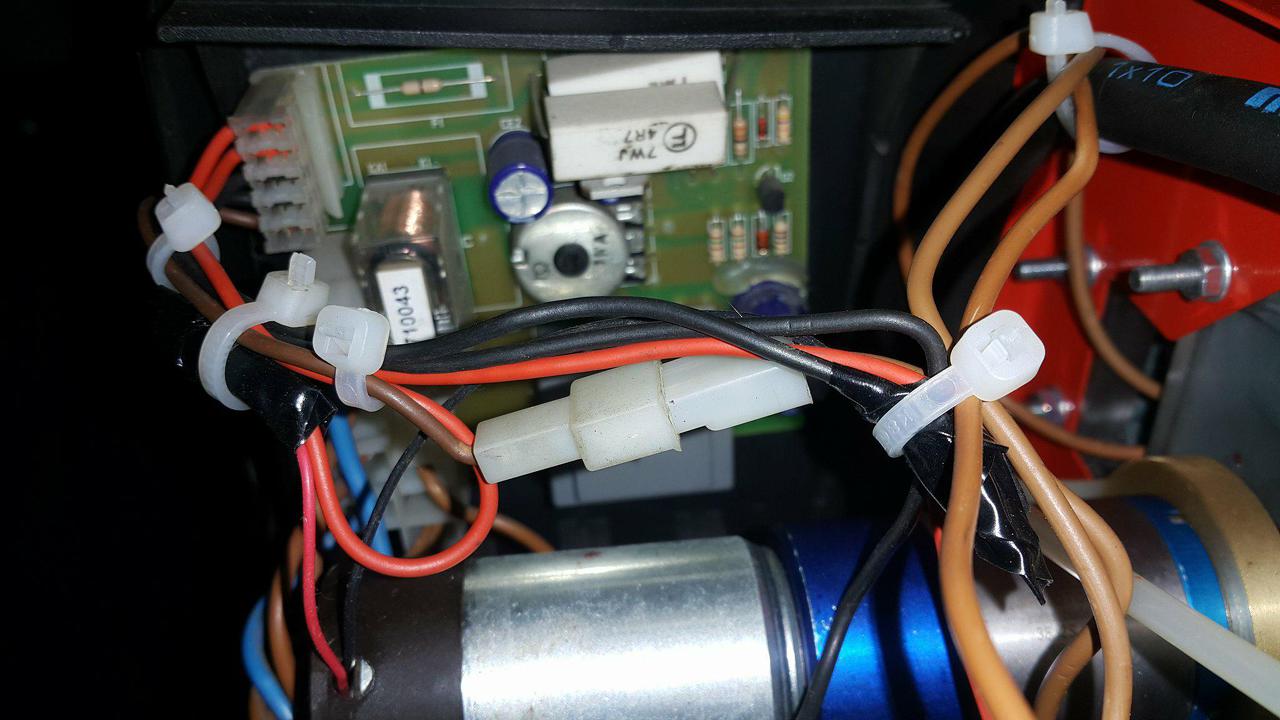

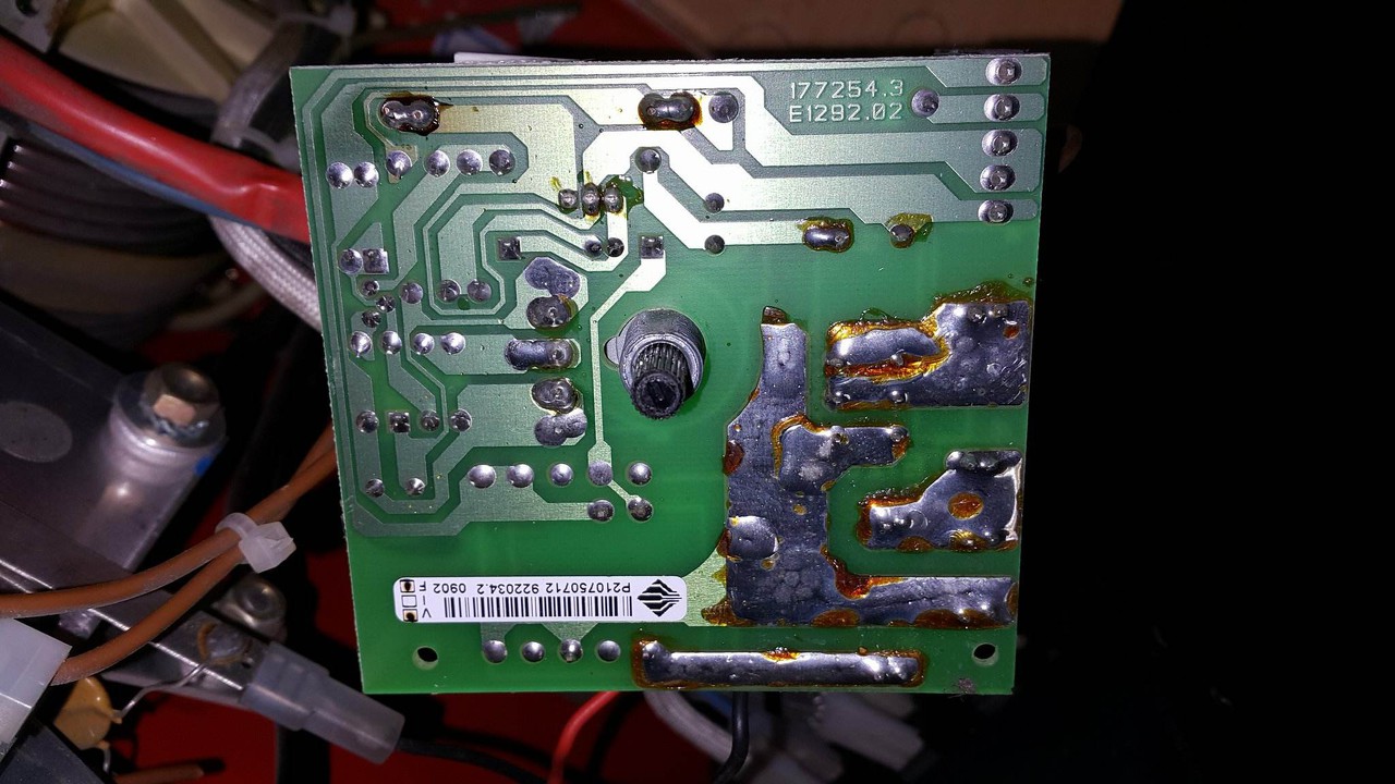

Ami a komoly panelecskét illeti, ugye nem a hozzászólásod alatti kéret nézted? Az nem az én gépem, hanem a munkahelyemen lévő gép belseje. Nekem ez van, ami itt a mostani képen látható.
(#) erbe válasza Honda130 hozzászólására (») Jan 14, 2018 /
Nem volt teljesen egyértelmű a korábbi hozzászólásod. A saját paneled hátoldalán mi van?
(#) Honda130 válasza erbe hozzászólására (») Jan 15, 2018 /
Sajnos semmit nem tudok mondani még róla, mert nincs itthon a gép. Anyáméknál van a kis műhelyben. Hétvégén megyünk hozzájuk. Akkor megnézem.

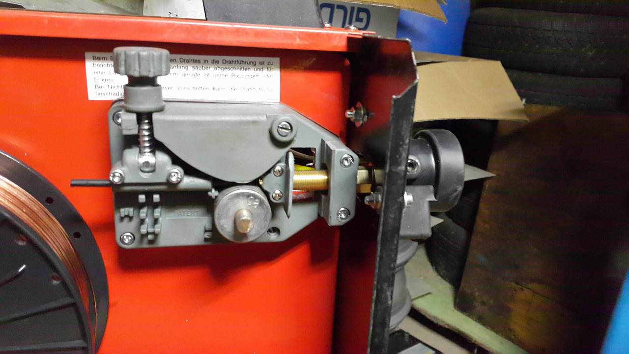

Sziasztok! Így néz ki az én hegesztőm panelje előlről és hátulról.
Valamint, a követkető művelet is elvégezve a gépen. Átalakítottam EURO csatlakozósra a munkakábelét. Kellett hozzá esztergálni, fúrni, stb. De hála égnek nagyon jól sikerült. Annyi hiányossága sajnos lett, hogy nem tudtam a műanyag külső részét szép egyenesen tenni, mert pont oda esik a gép belső részén a háznak egy elválaszó fala. Így aztán elfordítottam kicsit, de ez nem okoz olyan nagy gondot. Max annyit, hogy zavarja a szemem. Mondjuk elég ez is.
