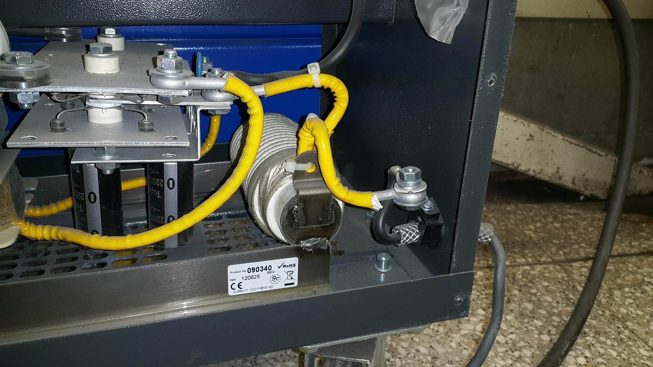

(#) Honda130 hozzászólása Jan 30, 2018 /
Uraim! Erről az ellenállás dologról esetleg nem tudnátok nekem feltenni képet? Bekötéséről és akár fényképet is szívesen fogadnék róla. Nagyon köszi!
Ugye nem ez a fehér az az ellenállás amit írtatok?
Jesszusom! Honnan fogok ilyet beszerezni?
(#) GPeti1977 válasza Honda130 hozzászólására (») Jan 30, 2018 /
Fogsz egy vasat betekered dróttal majd lefested fehérre.
(#) Phile80 válasza Honda130 hozzászólására (») Jan 30, 2018 /
2db 100 ohm/10W-os ellenállás párhuzamosan a kondenzátor kivezetéseire. Tettem fel képet már Dec 21-én. Bármilyen alkatrész szaküzletben tudsz venni.
(#) erbe válasza Honda130 hozzászólására (») Jan 30, 2018 /
Az a fehér, az fojtó. Nem összetévesztendő a fujtóval!
(#) Honda130 hozzászólása Jan 31, 2018 /
Urak!
Nézegettem a saját gépemről készült képeket, hogy van-e nyoma ott ilyen ellenállásnak amiről írtatok? Nos..Nyoma éppenséggel van, de elképzelhető hogy az a pici okkersárga foltocska lenne a kisütő ellenállás?
Egyébként mi dönti el, hogy pontosan milyen ellenállásnak kell ott lennie? Visszaolvasva a hozzászólásokat, van itt 4 olyan érték is, amit javasoltatok. Nem mondom hogy számolgatni szeretnék, de azért elég komoly különbségeket olvasok. Ki milyet szokot?
Komolyan. Van komoly szerepe? Mi van ha kisebbet választok és mi van ha a nagyobbat?
A hozzászólás módosítva: Jan 31, 2018
(#) GPeti1977 válasza Honda130 hozzászólására (») Jan 31, 2018 / 1
Az inkább egy varisztor, a diódahidat védi meg a túlfeszültségtől.
(#) erbe válasza Honda130 hozzászólására (») Jan 31, 2018 / 1
Amíg nincsen benne pufferkondenzátor, nem kell bele ellenállás sem. Az a kicsi sárga kondenzátor, ami a feszültséglökésektől védi a diódákat.
