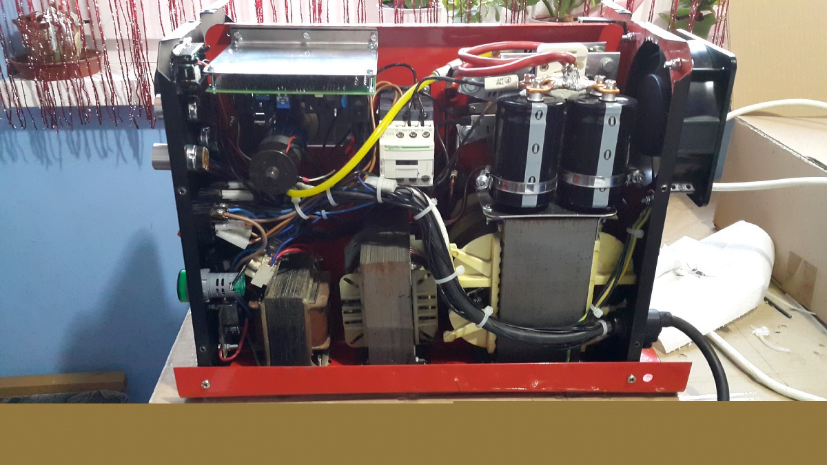

(#) Honda130 válasza Phile80 hozzászólására (») Máj 15, 2018 /
Úgy sem jó, ha a folytó a körben marad?
DE inkább lehet nem feszegetem ezt a témát, mert megbotránkoztatok valakit vele.
(#) Phile80 válasza Honda130 hozzászólására (») Máj 15, 2018 /
Tegyél hőkapcsolót a trafó tekercsére is arra az oldalra ahol nem éri légáramlat és kösd sorba a diódahídon lévővel. Bizonyára azért csak a diódahídon van, mert az hamarabb felmelegszik, de mivel átrendezted a gépet így nem tudom mi hová került, biztos, ami biztos, legyen a trafón is.
Ilyen volt a gép a projekt előtt.
(#) Honda130 hozzászólása Máj 15, 2018 /
Ilyen lett utána: A hőkapcsoló maradt egyenlőre a diódahídon, a trafó oldalába tettem egy hőmérőt, be a kis résbe. A kondik bekötésére egyenlőre nem vagyok büszke, de nem biztos hogy így hagyom. Meglátjuk. Még úgyis a tolómotorral is akarok foglalkozni.
Ha vannak lyukak az alján és szívóra van szerelve a ventilátor, akkor tud hűlni a trafó, de ha nincs, akkor nem nagyon.
Vannak lyukak és ahogy tanácsoltátok szívóra is tettem a ventit. De gondolkodom még pár furaton alul, hogy a trafók között jobban be tudjon jönni a levegő. Valamint kell a gép alá pát gumi pogácsa lábnak. Egyenlőre csak 2db van, de ha meglesz, akkor alá teszem. Amúgy felszerelt burkolattal is elég szépen húzza ki a levegőt a gépházból.
(#) erbe válasza Honda130 hozzászólására (») Máj 15, 2018 /
Komoly munkát végeztél. Jó az a kondibekötés. Nagyobb teljesítményű gépbe vékonyabb vezetékkel kötöttem be kondikat.
(#) Honda130 válasza erbe hozzászólására (») Máj 15, 2018 /
Köszönöm! Át lett gondolva az egész gép. Igyekeztem úgy megcsinál i, hogy ne látszódjon túl nagy tákolmánynak. Rengeteget tanúltam a munka alatt.
Azok a réz saruk az alu kondenzátor csatlakozókon egy kis (savas) pára hatására rendszerint szét szoktak égni. Ónozottatt kellene használni.
(#) tdi75 válasza Honda130 hozzászólására (») Máj 15, 2018 /
Szia! Nagyon ízléses. Asszem mindent kihoztál ebből a kis gépből amit lehetett. Az ott fönt a piros led kijelző az ampermérő? A kondikkal szerintem sincs túl sok baj, bár az a savas párában van valami, de ha rendszeresen ellenőrzöd akkor túl sok baj nem lehet vele.
Más: Neked mekkora a két kondi kisütő ellenállása?
Hogy méred a kimenő áramerősséget? Shunt ellenállással, vagy valami induktív úton még a diódahíd előtt?
Köszönöm a tanácsot! Be fogom ónozni.
A hozzászólás módosítva: Máj 15, 2018
(#) Honda130 válasza tdi75 hozzászólására (») Máj 15, 2018 /
Szia! Sajnos nem amperméró az a műszer, hanem csak egy voltmérő. Gondolkodtam én is sokat az ampermérőm, de egy ehhez hasonló műszer ami tudna 200 Ampert, a hozzávaló sönt ellenállással 6-7 ezer forint az Ebayről. Ráadásul nem tudom hogy kell bekötni. Leellenőrizni főleg nem menne, hogy reális értéket ír-e ki, mikor hegesztek? Úgy gondoltam, hogy ebben a felállásban nekem nem ér ez annyit.
A voltmérőt is pusztán a látvány kedvéért tettem be. Direkt választottam különböző színűre mindegyiket.
A kicsi kerek kijelző azért van, hogy lássam a hálózati feszültséget. A hőmérő meg a trafó hőmérsékletéről ad némi infót. Hőmérsékletet mérni megint csak nagy gáz. Nincs két olyan pont ahol ugyanazt az értéket tudja az ember mérni. Próbáltam egy meleg helyet keresni. Legalább annyit látok, hogy meleg már a gép, vigyázni kell vele.
Az ellenállás azt hiszem 15 ohm. Azt csak simán lecsíptem a régi vezérlő panelről és bekötöttem a mágneskapcsolóra. A voltmérő mutatja mikor abbahagyom a hegesztést hogy kb. 2mp alatt eltűnik a feszültség a rendszerből.
Azt jól tetted, hogy nem vettél ebay-ről árammérőt, mert annak a mintavételezése nem tudja követni a hegesztés közben történő áramváltozást. Össze-vissza mutatna mindent, használhatatlan lenne.
Az a kisütőellenállás 4,7ohmos 7W-os, ha jól látom. Kész csoda lenne ha sokáig bírná, főleg ha sok pontot teszel egymás után.
Elvileg nem melegszik, de ha tönkre megy, akkor azt azonnal látom majd, mert a feszültségmérőn látszik hogy megmarad a feszültség.
Az viszont foglalkoztat, hogy kell-e nekem az a 2mp-es kisütés amikor pontokat hegesztek? Mindig úja és újra fel kell töltődniük a kondiknak.szerintem ezt érezni a hegesztés elején.
