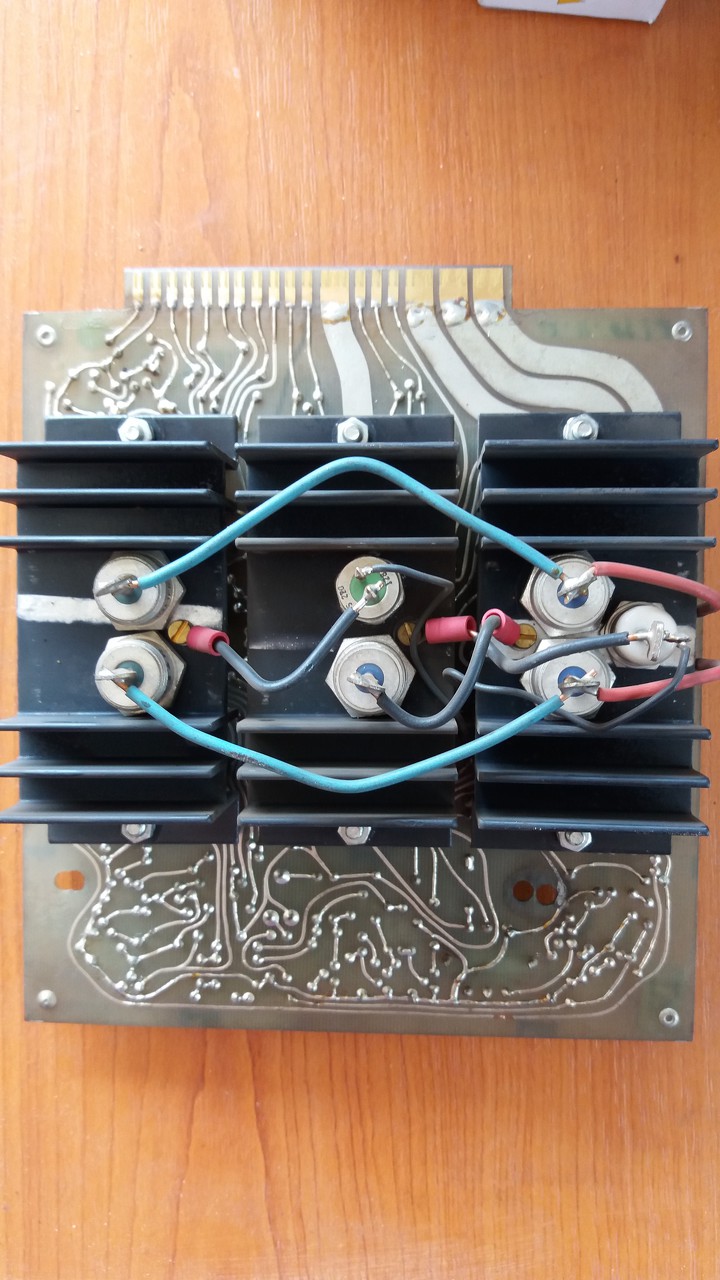

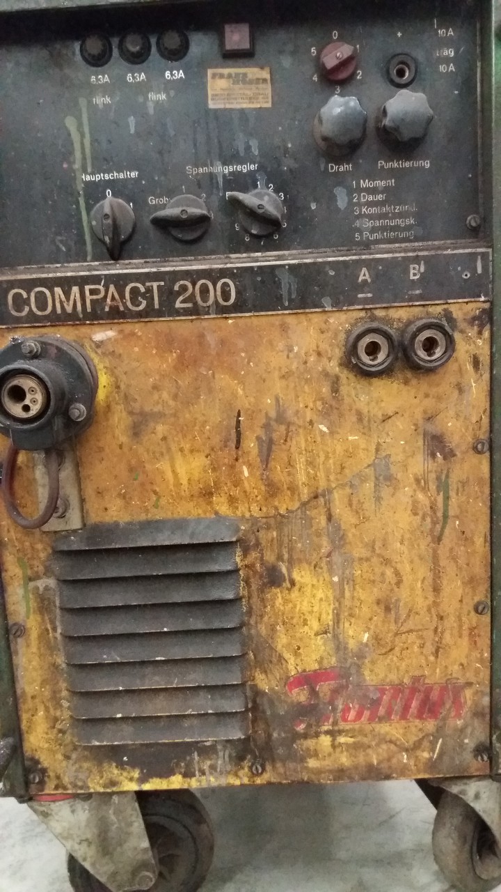

(#) cubailaci hozzászólása Máj 23, 2018 /
Sziasztok amatőr és profi hegesztőépítő fórumozók! 3 évvel ezelőtt végigolvastam az egész fórumot mert egy kidobásra szánt hobbi co-t építettem át porbelesre. Nagyon jól sikerült, ezzel a géppel hegesztettem össze a kerítésemet, 7 mező, kiskapu, tolókapu. Idén viszont úgy döntöttem, hogy nekem mégis csak a palackos megoldás szimpatikusabb, újból olvasás, jelenleg a 168. oldalon tartok. A gépemen már csak finomítások vannak hátra. Egy óvatlan pillanatban körülnéztem a Willháben-en és találtam egy üzemképtelen Fronius Compakt 200, 3 fázisú profi hegesztőt. A tulaj szerint mágneskapcsoló cseréltek benne, de így sem lett jó. Na ennek a gépnek ma már boldog tulajdonosa vagyok mindössze 70 euróért!!! A mágneskapcsolót müködtető fesz. amit bele építettek ac 230v, 10a terhelés,3+1 érintkezős no relé. A feszültség amit a vezérlés kiad a relére 50v 50hz. Laikusként is fatális tévedés! Nem sokat foglalkoztam relékkel, ezért szeretnék tanácsot kérni, hogy milyet vásároljak ami 4 érintkezős 400v 16a, és 48v működtető feszültségű. Az sem tiszta, hogy ebben az estben ac vagy dc-e a 48v. A másik gond a kapcsolási rajz, erről a gépről csak a hirdető képeit lehet kigooglizni, semmi mást. Lenne-e valakinek kapcsolási rajza, nagyon megköszönném.
Végül néhány kép. Köszönöm a türelmet:cubailaci Sajnos a képek méretei miatt csak ezt a hármat tudtam feltölteni.
(#) erbe válasza cubailaci hozzászólására (») Máj 23, 2018 /
Magad írtad, hogy 50V 50 Hz működtető feszültséget mértél. Miért nem tekercset veszel a mágneskapcsolóba? Sok külföldi típusba itthon is kapsz, ha elviszed a régit mintának. Ha mégis a teljes kapcsolót cserélni akarod, bármelyik boltban megveheted a legolcsóbb, legkisebb mágneskapcsolót, amit 48 V-os tekerccsel adni tudnak. Nem relét, mágneskapcsolót! 16 A alatt nincsen, az pedig bőven elég neked. Nem érdemes pontos típust írni, bőséges a választék. A felfogócsavarok elhelyezkedése fontosabb.
