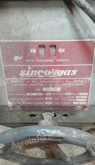

(#) szulek hozzászólása Nov 11, 2018 /
Rendelkezek egy Sincofilgas nevű Co hegesztő géppel, a gép hegesztés után egy olyat csinál, hogy amikor elengedem a pisztoly nyomógombját akkor az ív egy kis ideig még tart és a huzal visszaég az áramátadó fúvókáig. Ez mitől lehet szerintetek? Illetve ebben a gépben nem találtam fojtó trafót. Nem kellene bele? Csatoltam egy képet az adattáblájáról.

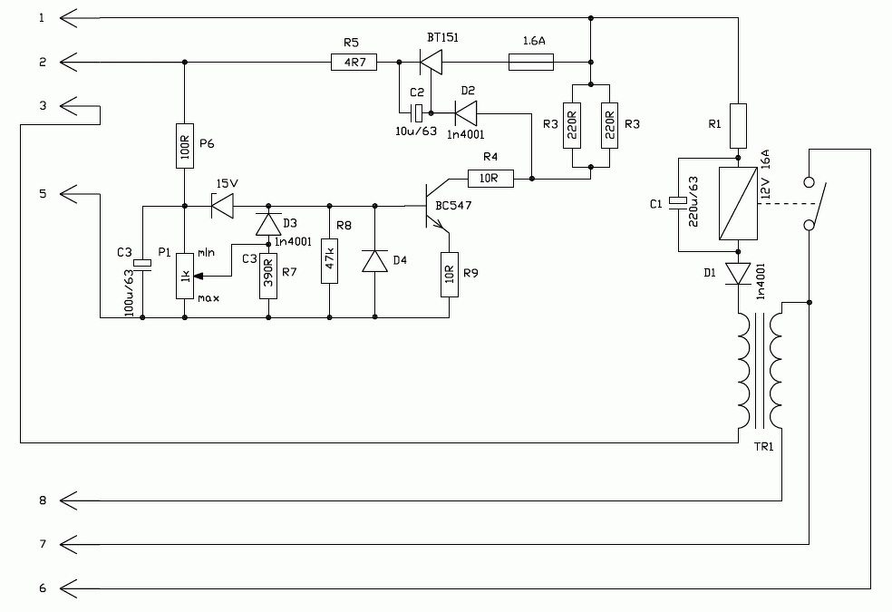

(#) sándor67 hozzászólása Nov 14, 2018 /
Help! Kicseréltem az Einhell SGA 145 gépemben az előtolót. Eddig is magas volt a sebesség, és nem lehet nullára venni. Most pláne gyors lett, mit lehet tenni: Megpróbálom feltölteni a kapcsolási rajzát.
(#) Ge Lee válasza sándor67 hozzászólására (») Nov 15, 2018 /
Attól hogy kicserélted nem nagyon kellett volna változnia, legalábbis nem jelentős mértékben. Mondjuk elég balfék volt aki ezt az előtolás elektronikát megtervezte, nekem kicsit sem tetszik. Csatoltam egy rajzot régebben amit magam készítettem, ha lehet tedd bele azt. Ha nem, akkor a meglévővel kell valamit kezdeni, én kezdésnek az R7 értékét próbálnám csökkenteni 270-330 ohmra.
