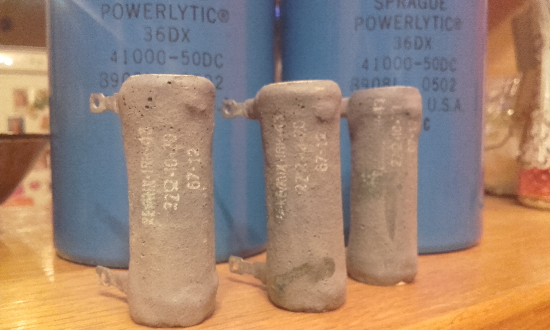

Hello szakik !
Összekötött elkokhoz a képen látható
Teljesítmény ellenállások sorbakötve megfelelnének
Kisütés szempontjából (66 ohm)
A hozzászólás módosítva: Jan 6, 2019
(#) dobo válasza greczn01 hozzászólására (») Jan 6, 2019 /
Igen jó hozzá.

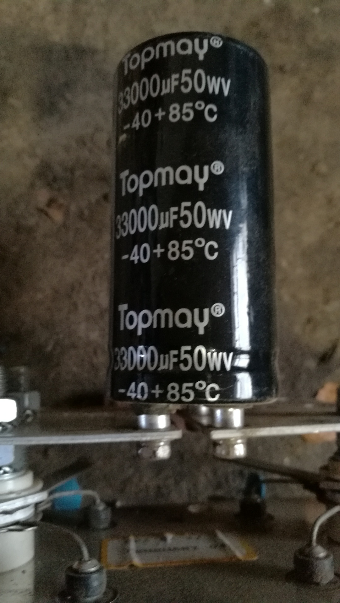

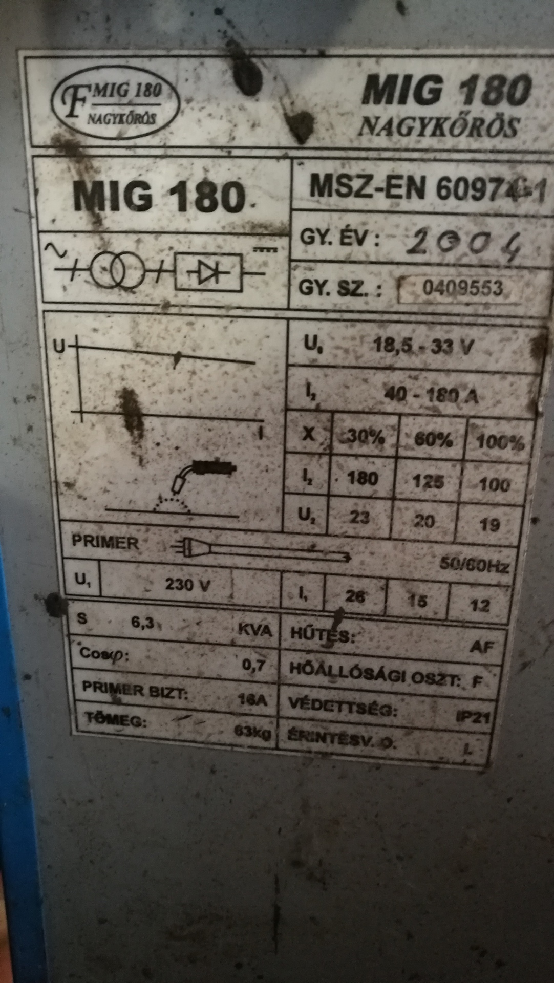

Sziasztok! Lenne egy MIG 180 as Co heg. gép, egyelőre nem találtam itthoni oldalakon kondikat hozzá, esetleg valakinek valami ötlete? Előre is köszönöm!
(#) erbe válasza ropy hozzászólására (») Jan 12, 2019 /
Ez jó.
Vagy ebből 3 db.
22000µF/50V
Egyáltalán miből gondolod, hogy cserélni kell a kondenzátorokat?
(#) BarnaPili válasza erbe hozzászólására (») Jan 12, 2019 /
A középső képen a jobb oldali mintha kalapot emelt volna.
(#) erbe válasza BarnaPili hozzászólására (») Jan 12, 2019 /
Az még nem egy mérés eredménye. A tulajdonos talán többet tud róla mondani.
Ebben igazad van.
(#) ropy válasza erbe hozzászólására (») Jan 13, 2019 /
Valóban első ránézésre jónak tűnik, de az egyik kondi ami "leemelte a kalapot" az a lábánál is kifolyasztotta a benne lévő anyagot... 3-4 évig használták ezzel a kondival a gépet a kondi üzemideje ha jól láttam 2000 óra, ami gondolom már le is kettyenhetett.
Annyi kérdésem lenne még, hogy esetleg 63Voltosat bele tehetnék e?
(#) Phile80 válasza erbe hozzászólására (») Jan 13, 2019 /
Mit szeretnél egy olyan kondenzátoron mérni, amin már ránézésre is látszik hogy tönkrement? Az ilyet mérés nélkül cserélni kell...

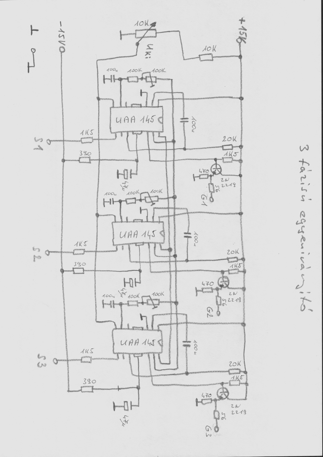

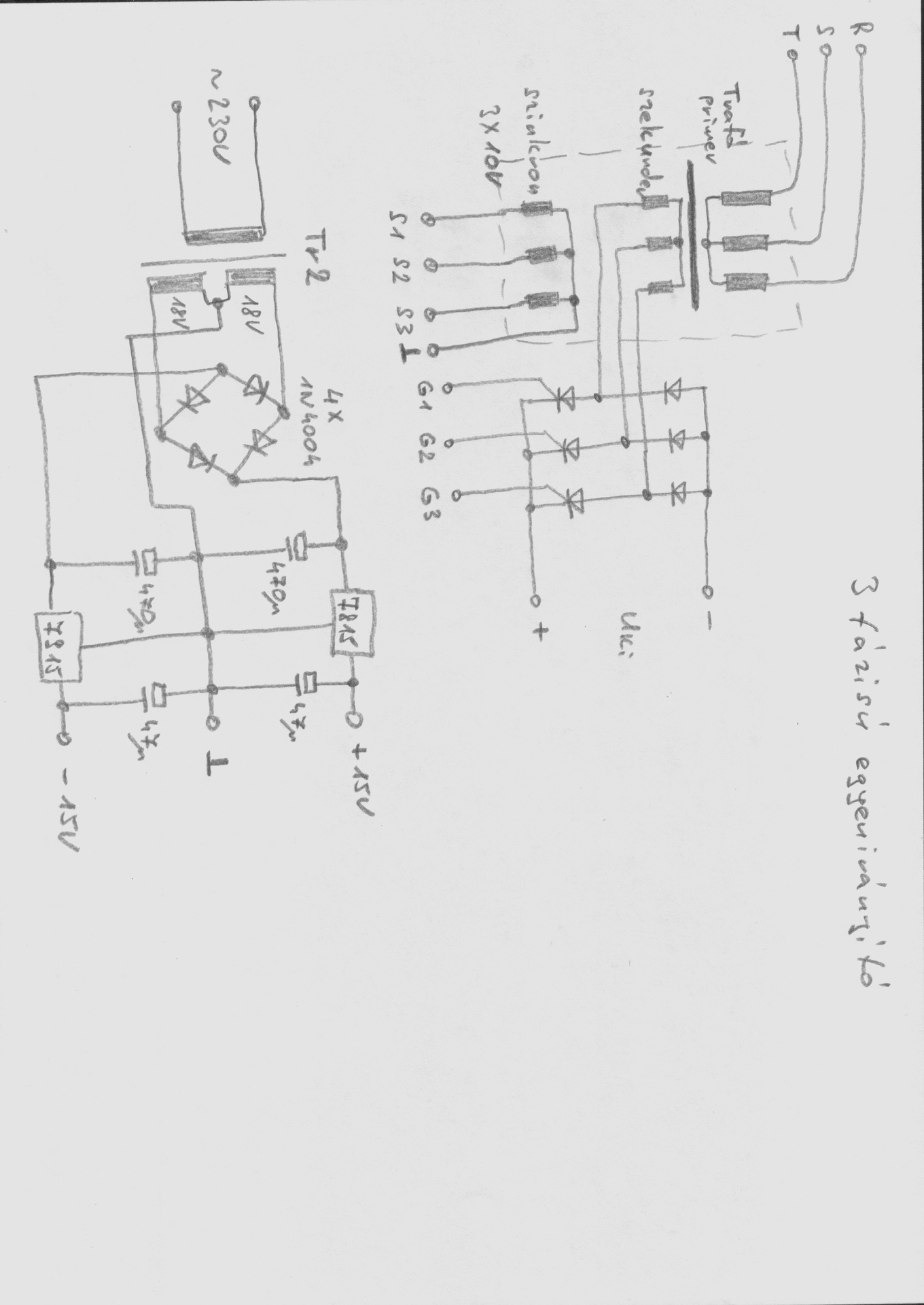

(#) Ljo hozzászólása Jan 13, 2019 /
Sziasztok , egy kis segítséget kérnék.3 fázisú Co2 hegesztő szekunder oldali szabályzás tirisztor vezérlő kapcsolási rajz kellene . Ami rajzot találtam az oldalon az jó lenne , a trafón a szinkron tekercsek is megtalálhatók 3x12.8v az én esetemben . Viszont az UAA 145ic eléggé drága . Esetleg valami primitívebb megoldás is megtenné az sem lenne baj ha 3 potméteres lenne utólag majd közösíteném a tengelyeket
(#) ropy válasza Phile80 hozzászólására (») Jan 14, 2019 /
Annyi kérdésem lenne még, hogy esetleg 63 Voltosat bele tehetnék e?
(#) tibibalogh520 válasza ropy hozzászólására (») Jan 14, 2019 / 1
Nyugodtan beleteheted!
A hozzászólás módosítva: Jan 14, 2019
(#) ropy válasza tibibalogh520 hozzászólására (») Jan 14, 2019 /
Köszönöm a választ!

(#) BlackForce válasza ropy hozzászólására (») Jan 15, 2019 /
Szerintem,nem hogy beleteheted a 63V-os kondit,hanem azt ajánlom.Mondjuk én 50V-os kondit nem is használok co2 hegesztőben
