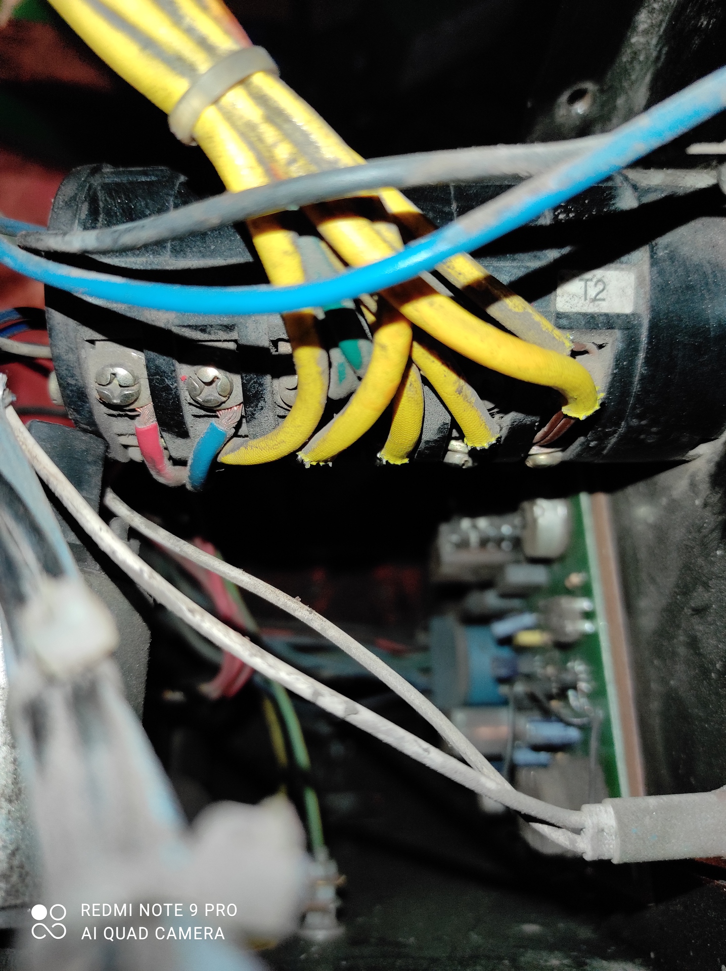

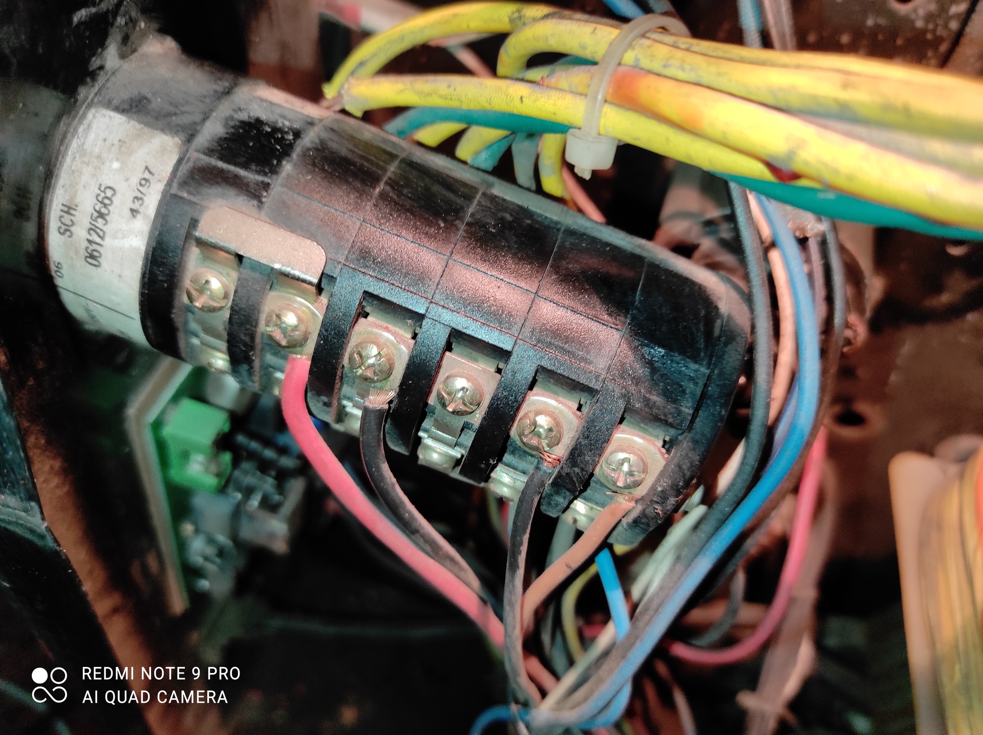

Sziasztok ! Keresem az elektromos bekötési rajzát a Bergin Supermig 300 Co hegesztőnek . Jelenleg , csak két fázis és a nulla van bekötve . A vezérlő elektronika bekötése lenne a legfontosabb , mert nem egy egyszerű darab . A harmadik fázist a nulla helyett kötöm , de innen kapja a kártya , ventilátor stb .a nullát .

(#) mpisti válasza fastaction hozzászólására (») Feb 21, 2021 /
"A harmadik fázist a nulla helyett kötöm " én nem tenném.
Fotózd le a gép főtrafóját és tedd fel ide, a fotó alapján már több információ áll rendelkezésre a bekötést illetően. Gyakori megoldás hogy a Co gép 2/1 fázisú, de ennek ellentmond az, hogy a gép típusjelében szerepel a 300-as szám, ami elvileg a maximális áramot szokta jelenteni. 2/1 fázisú gépben ekkora teljesítményűt viszont még nem láttam . Ide most nem számítom a keleti csodákat, mivel Berginről van szó.
(#) fastaction válasza mpisti hozzászólására (») Feb 21, 2021 /
Rendben fotózom . A fellelt adatok alapján is 3 fázis megy a gépre .
Főtrafó .
Fokozatkapcsoló.
Fokozatkapcsoló másik oldala .
