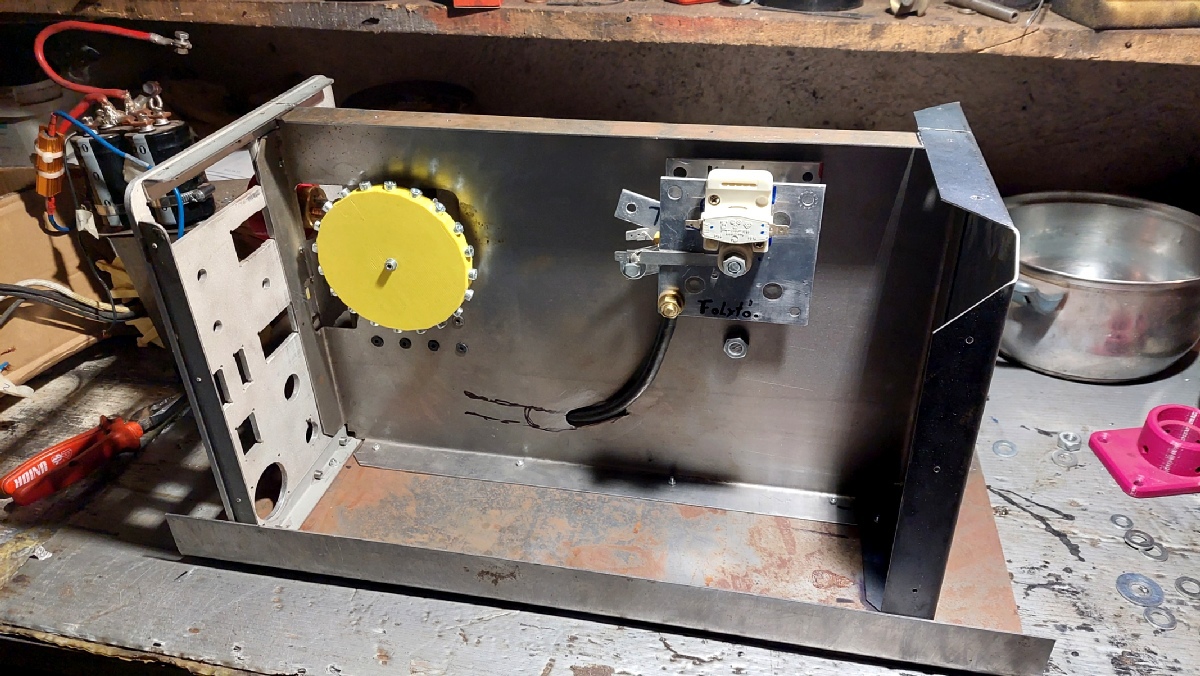

Az új változatban sokkal több dolog lesz beépítve, mint ami a "régi új" változatban volt. Itt már nem volt elég a régi lemez előlapot farigcsálni, mert nem lett volna szép. Úgy gondoltam, rajzolok hozzá új előlapot. Ez azért is volt jó, mert többször is átgondolhattam, hogy fog számomra jól kinézni és egyáltalán hogyan lehetséges megcsinálni amit kitaláltam. Rajzolás közben utána jártam, hogy ki tudná nekem ezt kimarni, mert úgy lenne a szép. Idővel elkészült az új előlap és kezdhettem rajta dolgozni. Bele kellett dolgozni a kaszniba, de akárhogy nézegettem, mindenképp arra a következtetésre kellett jutnom, hogy kellene még kb 10cm. Jó lenne picit szellősebben elhelyezni a golgokat. Hát, készült hozzá egy új doboz is. Itt még nincs teljesen kész, hisz csak pár dolgot illesztettem és vágtam rajta, hogy lássam, jól lettek-e lehajlítva a lemezek. Megmondom őszintén, ezen a ponton tudtam, hogy sok van hátra a munkából, de mosolyra derültem. Tetszett.

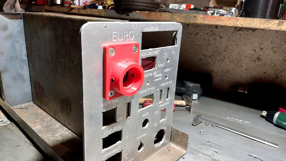

Pár hónap pihentetés után, mikor már a Hondámon eléggé kifogytam az ötletekből, hogy mit lehetne még szétszedni rajta, úgy gondoltam, újévkor nekileselkedek a kis+10cm hegesztőmnek. A doboz belső falát eleve vastagabb anyagból készítettem, hogy amikor kivágom a nyílásokat rajta, ne legyen probléma a tartással. Feltettem az EURO csatlakozó házát, amit én rajzoltam és nyomtattam. Oka van annak, hogy miért ilyen az alakja. A méretei is lényegesek, mert ez fog mindent meghatározni. El kell férnie a házban a motornak, megfelelő magasságban kell lennie a szálnak, és minél beljebb helyezem el, annál jobb.
Utána ki kellett mérni, hogy hová kelll csavarozni a huzalelőtoló motort. Bejelöltem, kivágtam, sorjáztam, stb. majd beszereltem a motort és hozzá az EURO csatlekozót. (nyilván nem volt ilyen egyszerű. Párszor azért ki-be szereltem, de nem túl sokszor)

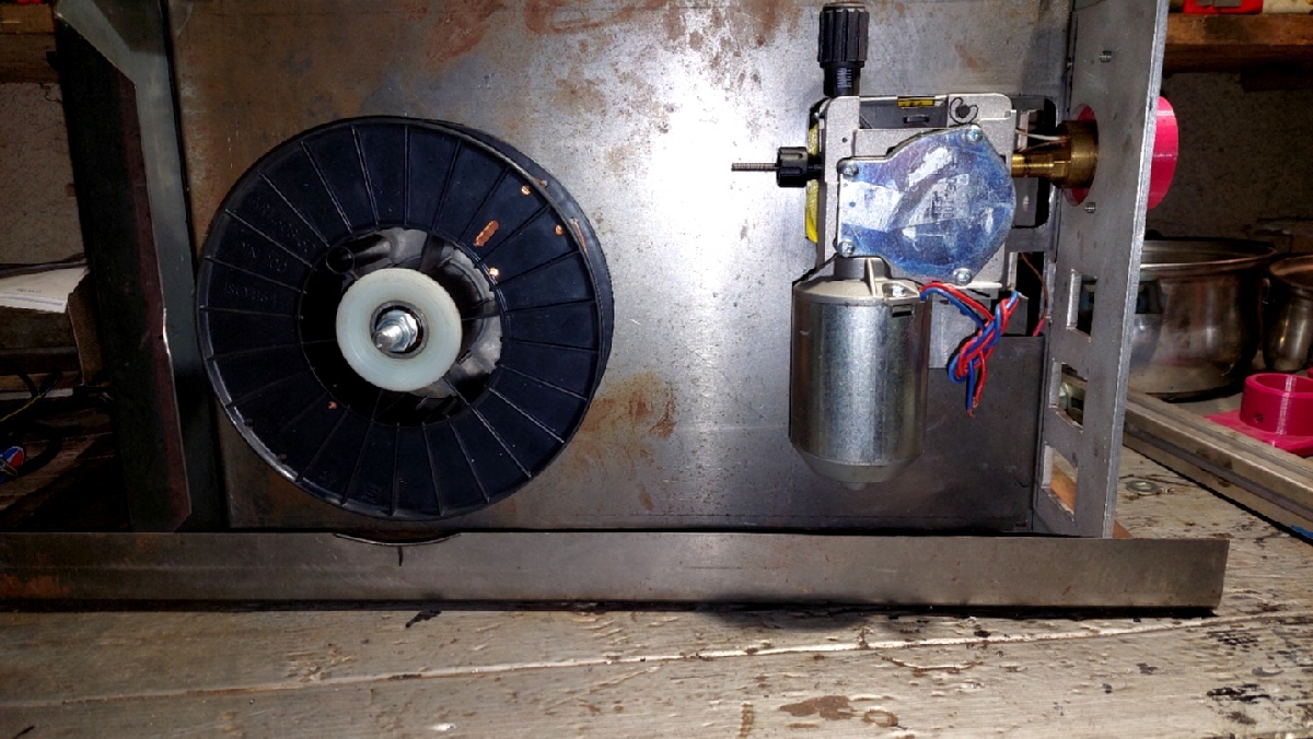

A motorra felkerült a jeladó tárcsa, egyenlőre csak próbaképp. Ez ma már nem pontosan ilyenre készülne, de ha már kész van, egyenlőre így hagyom. Ha kelleni fog esetleg a hely, akkor lehet hogy rajzolok másikat.
Felszereltem a dobot is a dróttal. Erre még kitalálok valami furfangot, hogy ne kelljen a csapágyakat összeszorítani. Lazán viszont túlfuthat a huzal.
Utána előszedtem a gép többi dolgát is és megnézeteggem, hogy hogy lesz a gép belsejében. A dióda hidat fel is tettem, de a hegesztő áram vezeték a tárcsának nem lett volna barátja, ha mellette vezetem el. Egy kis ablakon bújtattam inkább át a másik térfélre. Így már jó lesz.

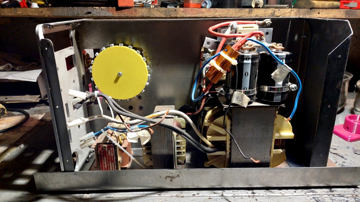

Az utolsó képen csak belepróbáltam a trafókat. Kellett hogy lássam. Így tovább gondolhatom a következő alkalommal mit kell beszerelnem?
