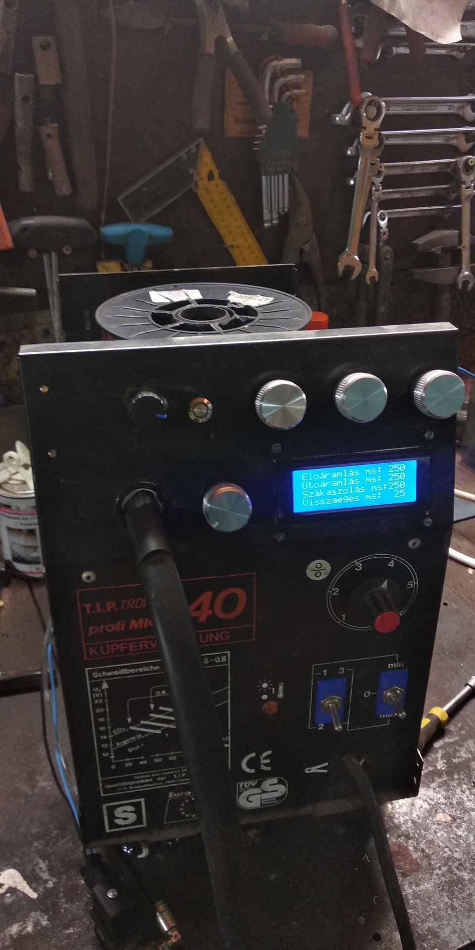

Üdv! Nagyjából összeállt a gép, egy arduino mega húzódik a burkolat mögött, működik is a dolog, DE! ezt egy cimbitől kapott gép, Ő vett mást. Ez egy T.I.P tronic profi mig 140. Azért adta oda mert nem jó. Elszállt benne a nyákon a trafó, kicseréltem, kapott egy másik típust. Teszteléskor szépen átolvadt az anyag, szépen var, majd ahogy múlnak a percek egyre gyatrábban kezd dolgozni. A gépet csak 4. Fokozatban lehet használni úgy-ahogy egy idő után itt is elkezd "szaggatni". Kérdés: mi lehet a gond? A hőkioldó okozhatja ezt vagy tekercselés? Mi tudja ezt produkálni. 1,2,3-ban használhatatlan.

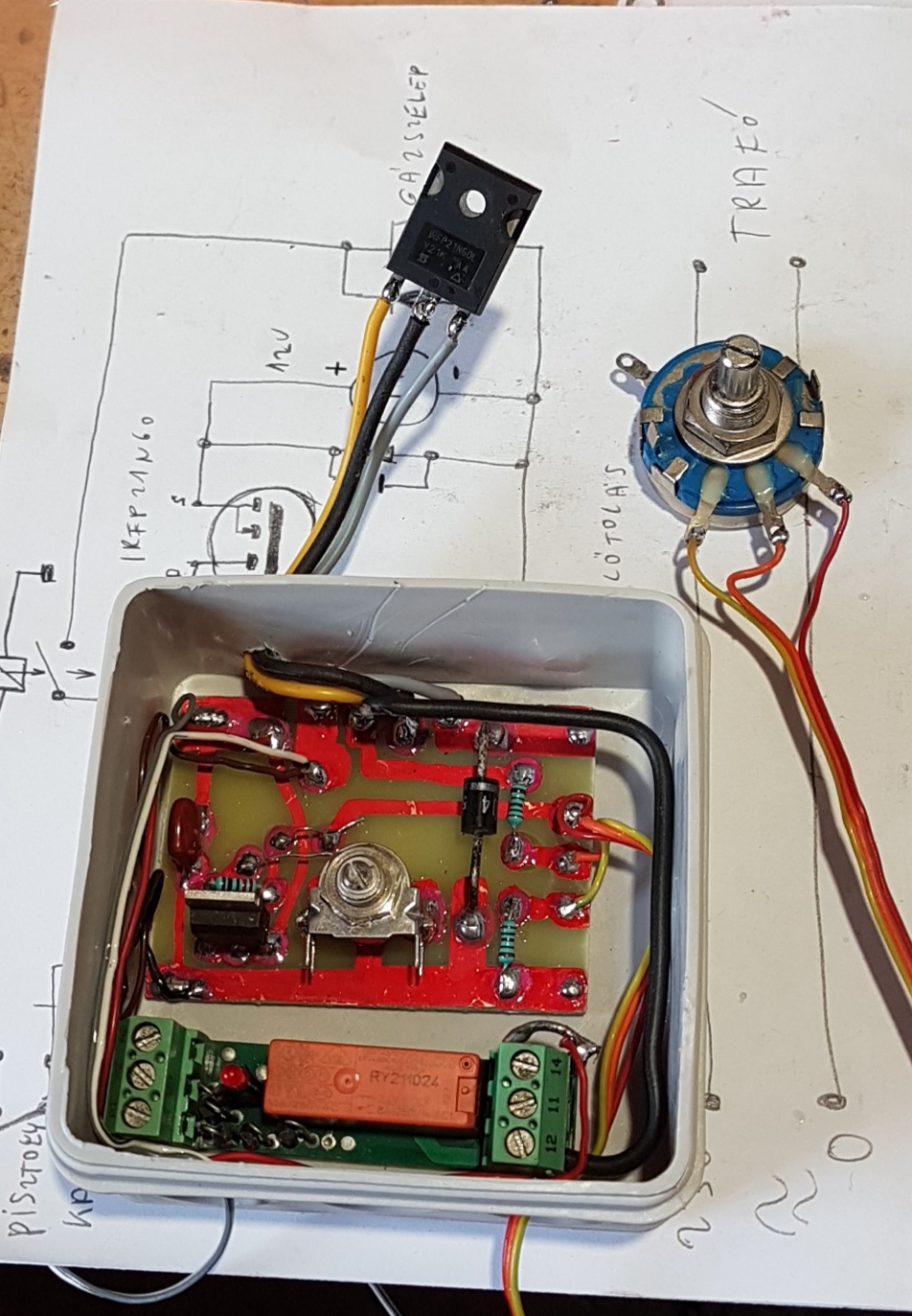

(#) CIROKL válasza CIROKL hozzászólására (») Feb 24, 2022 / 1
Na csináltam első körben 555 el egy szabályozót de ide nem volt nekem bizalomgerjesztő ,igy gyorsan kigondoltam egy primitiv szabályozót a motorhoz ami atomstabilan müködik .
Valakit esetleg érdekelhet ,bocs a moricka rajzért...
Az LM317 re azért esett a választásom hogy szélesebb tarományban lehessen állitani a moci feszültségét ,inkább a max irányra gondoltam ...

(#) CIROKL hozzászólása Feb 26, 2022 /
Primitìv szabályozó ,primitìv kivitel , a lényeg a megbizható működés .

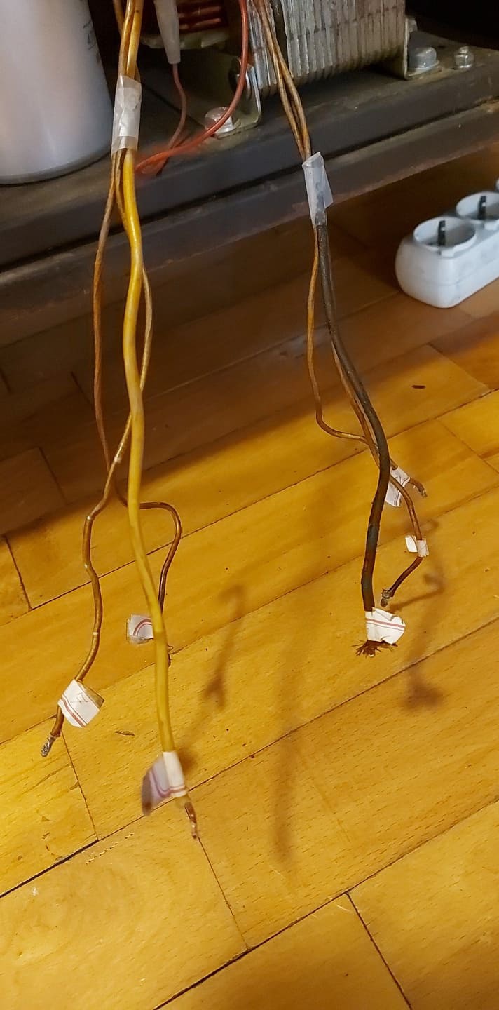

(#) kari142 hozzászólása Feb 28, 2022 /
Szevasztok! Segitene aki tudja,hogy hogy kellene bekötni a kapcsolót ill.milyen kapcsoló kell hozzá? Nemsokminden van a neten róla... létezik,hogy a kér vaszagabb at csrélni kell ugy vannak meg a kimenő veszültségek..

(#) kari142 válasza CIROKL hozzászólására (») Feb 28, 2022 /
Egyenlőre ennyi van. A két vastagabb és a vékonyabbak cserélgetésével megvan a fokozat ahogy az elejére van irva,de cserélni kell a két vastagabbat....
(#) CIROKL válasza kari142 hozzászólására (») Feb 28, 2022 / 1
Megvan a 6 fokozat akkor neked kell tudni milyen kombinációval lehet előidézni a fokozatokat , anno javitottam hasonlót de eredeti kapcsolót nem tudott hozzá adni senki igy egy jackley kapcsolóval oldottam meg ami kapcsolt reléket amik átvették a nagyobb áram kapcsolását.
(#) erbe válasza CIROKL hozzászólására (») Feb 28, 2022 /
8 fokozat. 0-7-ig.
(#) kari142 válasza CIROKL hozzászólására (») Márc 1, 2022 /
JA! Hát még azt elfelejtettem,hogy a kapcsoló sem volt rajta gyárilag amivel ki-be ... ezt valaki igy mókolta meg az előtt,hogy megvettem és egy fokozat volt összekötve ugy nem volt vele baj dolgozik,de csak kellene legalább a 3-4 felső..lehet azok is kellenének hozzá!!?
(#) erbe válasza kari142 hozzászólására (») Márc 1, 2022 / 1
A trafóra rá kell kötni, lehetőleg a legnagyobb ellenállású pontokra, a 230 V-ot. Így ki lehet mérni a lépéseket.
Ha van egy nagyobb lépés, abból lesz egy durva fokozat, 3 kisebből pedig 2*3, azaz összesen 6 fokozat. Ha nincs eredeti kapcsolód, két másikkal is meg tudod oldani. Egy váltó és egy négyfokozatú. Olcsóbb is, mint egy ilyen speciális.

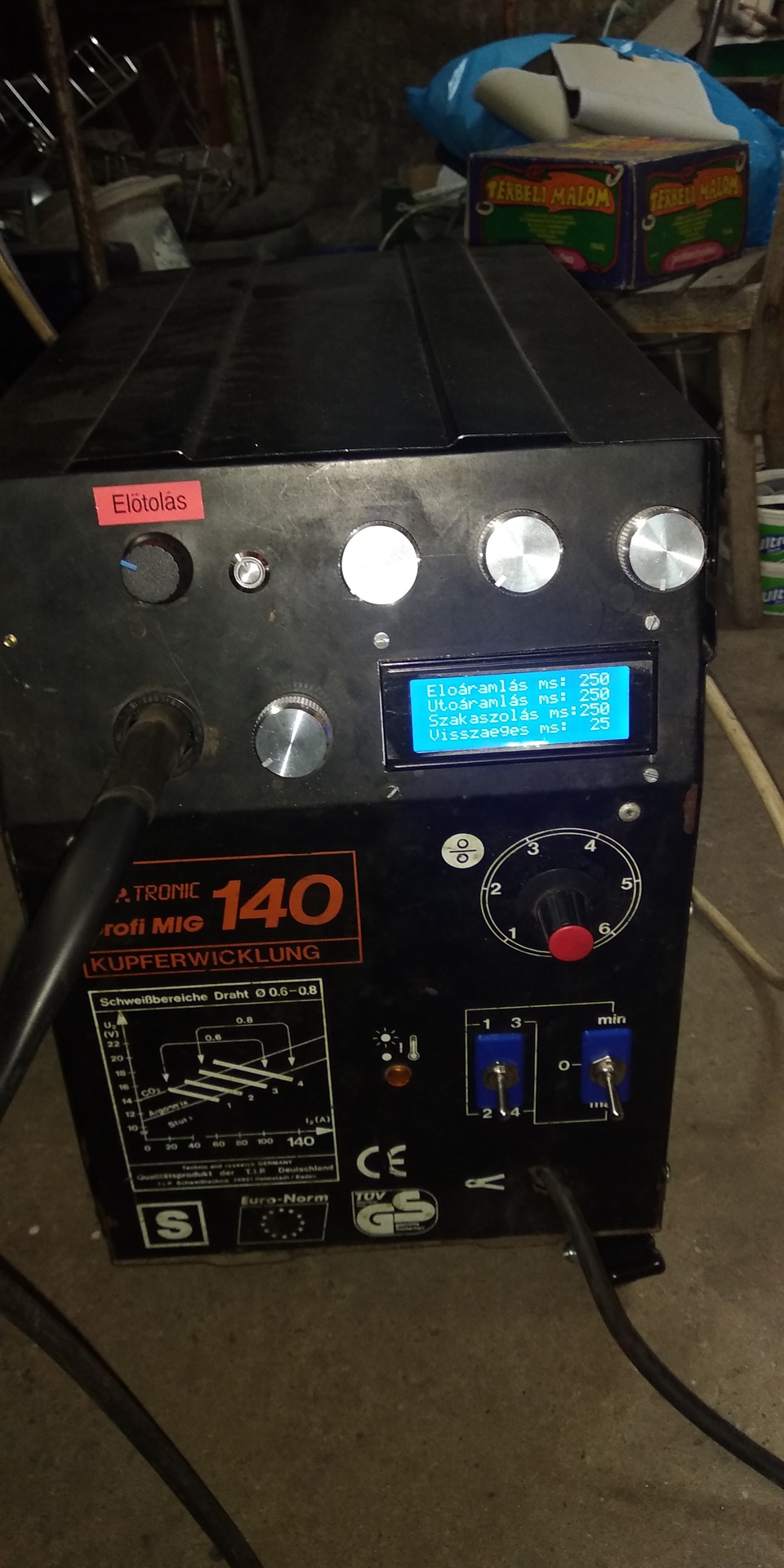

(#) fredy23 hozzászólása Márc 7, 2022 /
Üdv! Ma ujra ráfeszültünk a gépre a volt gazdájával. Kapcsolókat kicseréltem újra, a belső részben lévő betáp kábelt cseréltem újra, a kapcsolókon lévő sarukat újrasaruztam, az egyenirányítóra csavarozott tekercsből kijövő kábelek felületét megcsiszoltam, kapott plusz 2db ventillátort a folytó-egyenirányítóra fúj, de mégis 4-5 perc után heggesztéskor hullámzik, pulzál az ív mintha szaggatna. Visszább veszem az előtolást picit segít, de mégis pulzál. Tud ebben valaki irányt mutatni? Mi tud ilyet produkálni? Diódák vagy a hőkioldóra tudok csak gondolni.
(#) mpisti válasza fredy23 hozzászólására (») Márc 7, 2022 /
Cseréld ki a munkakábelt, fúvókát, és tisztítsd ki a huzaltovábbító görgőt. És ne akarj 0,8 mm-es huzallal hegeszteni,csak 0,6-al.
Kapott új munkakábelt, nem a gyári van rajta. Ez a gép 0,8al éveken át működött hibátlanul...
(#) Phile80 válasza fredy23 hozzászólására (») Márc 7, 2022 /
Lehet diódahíd probléma. Többször és csak kínai gyártmányú híddal találkoztam ilyen "csak hidegen működik" hibával.
(#) fredy23 válasza Phile80 hozzászólására (») Márc 7, 2022 /
Diódahíd cserénél mire érdemes figyelni? Ez egy T.I.P tronic profi mig 140. Komplett csere vagy maga a diódát kilehet cserélni? Olvasgattam vissz, de ebben a témába még nem botlottam bele.
