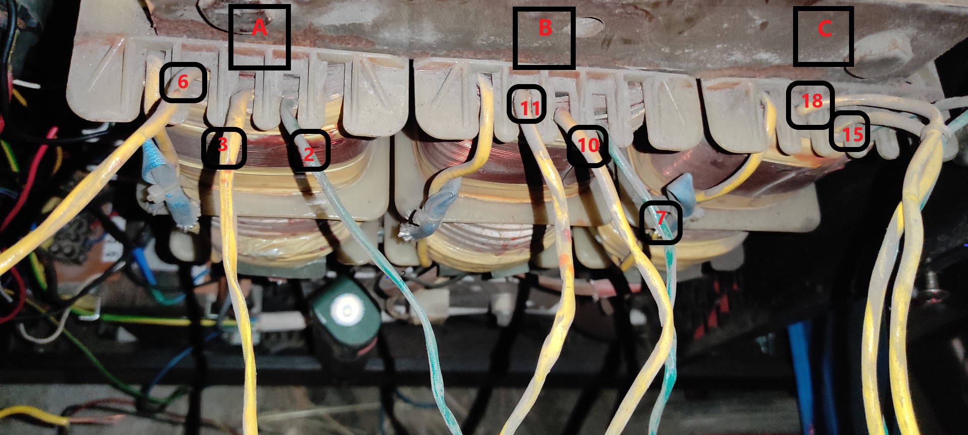

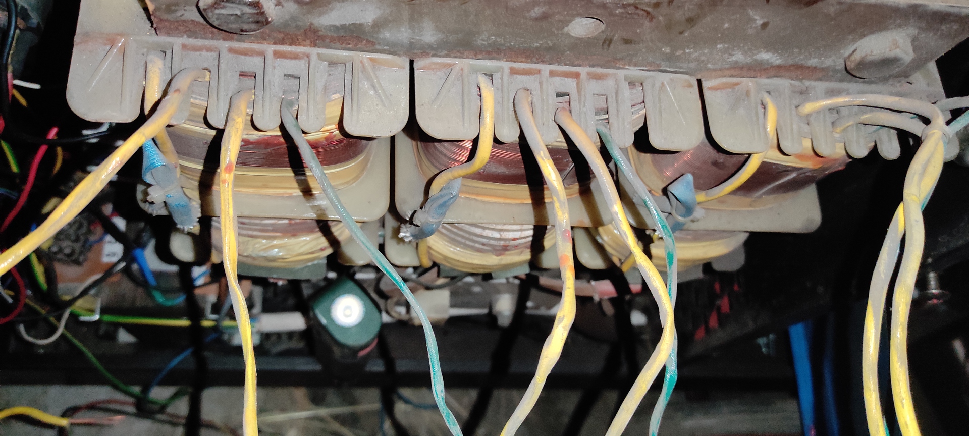

Sziasztok ! Régi problémával fordulok hozzátok . Egy 380 V - os CO hegesztő transzformátort szeretnék bekötni , mert nem jól kötötte be " valaki " . Gyárilag hét fokozat van , de nekem elég lenne kevesebb is . A trafó három oszlopos , középen elválasztva a primer tekercsek . Alul a szekunder alatt van a primer egy része , ezek a tekercsek össze vannak kötve alul . Képen jól kivehető , hogy honnan indulnak a megcsapolások , illetve a tekercsek kezdetei - végei . Ti melyik fokozatkapcsolót ajánlanátok , illetve hogyan kössem be ? Köszönöm szépen !
(#) mpisti válasza fastaction hozzászólására (») Jan 11, 2022 / 1
Először is fel kell bontani a kábelkötegelős lekötést, hogy az egyes oszlopok kivezetései jól beazonosíthatók legyenek. Mivel oszloponként 3 megcsapolás van, így a maximálisan kihasználható fokozatszám 7. Én a te helyedben kihasználnám mind a 7 fokozatot, mert sokkal jobban használható gép az ahol sok a fokozatszám. Ránézésre nem túl nagy a trafó, szerintem 20A-es fokozatkapcsoló jó lehet hozzá. Én a GN20-7116 típust javasolnám hozzá, Ez kifejezetten hegesztőgépekhez való és 7 fokozatú. A bekötését most fejből meg nem mondom, de holnap ha lesz időm lerajzolom .

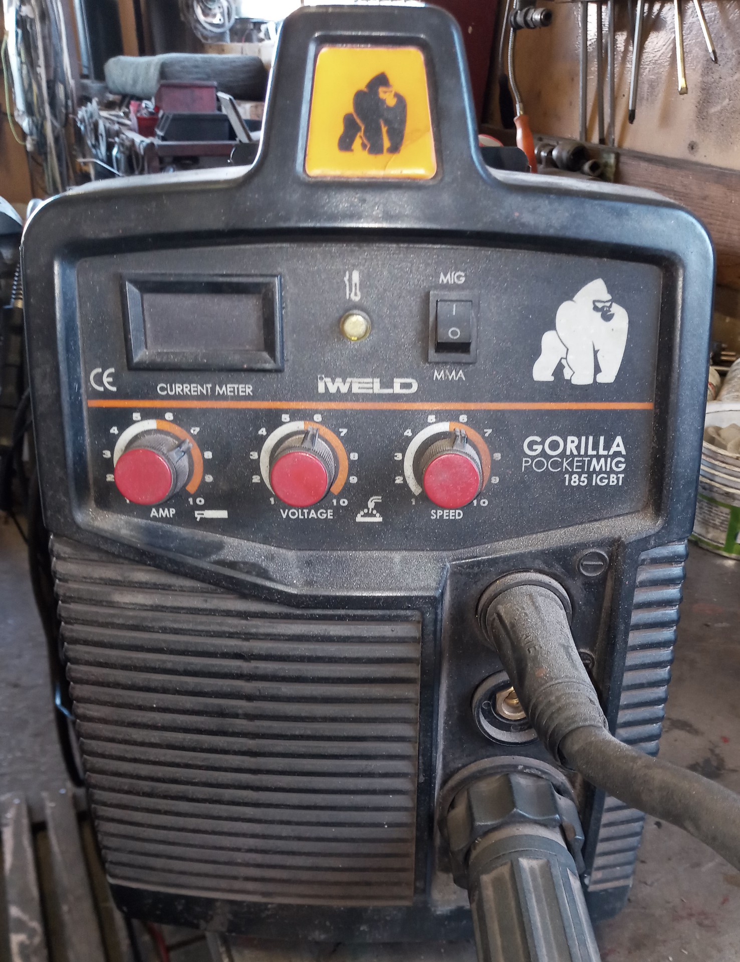

Van egy IWELD GORILLA POCKET MIG185 IGBT tipusú hegesztő. A tulaj elmondása szerint, előző nap dolgoztak vele,majd este lekapcsolták. Másnap, mikor ismét akarták használni, már a pisztoly gomb nyomására nem forgott a huzaltoló motor. Volt egy másik kábelük, azt rátéve ismét működött. Majd egy idő után pukkant benne valami és azóta nem működik. Bekapcsoláskor a ventilátor forog, de gomb nyomásra semmit nem csinál, valamint a huzal végén folyamatosan kint van a hegesztő feszültség. Szemre semmilyen hibát nem lehet felfedezni,nem látni kidurrant alkatrészt. Elméletileg ív hegesztést is tud,de a tulaj szerint már az a funkciója régóta nem működik. Esetleg tudna valaki segíteni,hogy hol kezdjem a hiba keresést? Vagy létezik erről valami rajz,leírás, ilyesmi? Előre is köszönöm a segítséget.
(#) frob válasza Remci hozzászólására (») Jan 21, 2022 /
Esetleg a relé ami a kondifeltöltés után zárja rövidre a feltöltő kört?
Most csak ez egy tipp persze de...

(#) Régi motoros válasza Remci hozzászólására (») Jan 21, 2022 /
„...valamint a huzal végén folyamatosan kint van a hegesztő feszültség...”
Nem tudom ez mennyire üzemszerű állapot, de ha nem az, elképzelhető,
hogy egy-két power fet sunyi módon (látható külsérelmi nyom nélkül) átment zárlatba...
(#) hulala válasza Régi motoros hozzászólására (») Jan 21, 2022 /
"egy-két power fet sunyi módon (látható külsérelmi nyom nélkül) átment zárlatba... " de hát a kimenet és a fetek között még lenni kell egy trafónak is ami csak akkor tud adni a kimenetre feszt ha működik az inverter.
(#) Remci válasza Régi motoros hozzászólására (») Jan 21, 2022 /
Lehet. De hál' Istennek nem nekem kell vele foglalkoznom, elküldték egy hegesztés technikai szervízbe,szenvedjenek vele ők
(#) fastaction válasza mpisti hozzászólására (») Jan 21, 2022 /

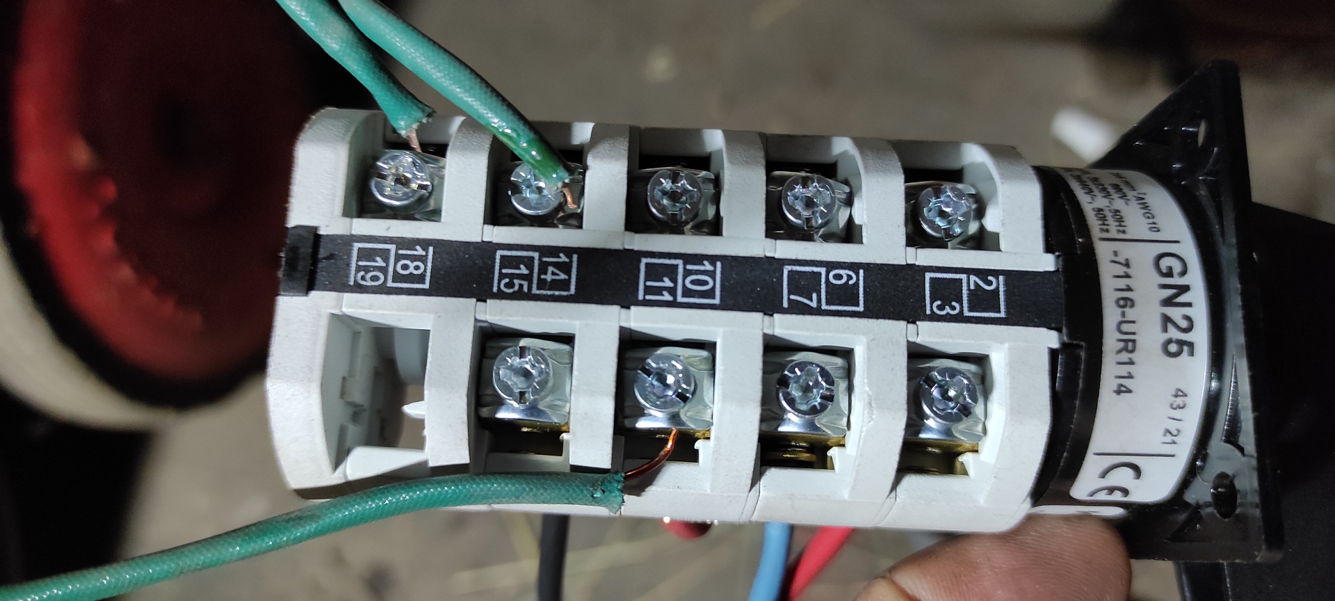

Kedves Mpisti ! Sikerült a kapcsolót beszerezni . A megadott átkötesek készen vannak , ill. a három fázis a mágneskapcsolóról . A trafóm kilenc kivezetését kiválogattam . A három leghosszabb (tekercsvég) kivezetést bekötöttem . 7-es fokozatban ez a három kivezetés kap csak áramot . A többi hat kivezetés bekötésében akadtam el . 6-os fokozatban is kap áramot az egyik direkt oszlop ( képen zöld szig.) .

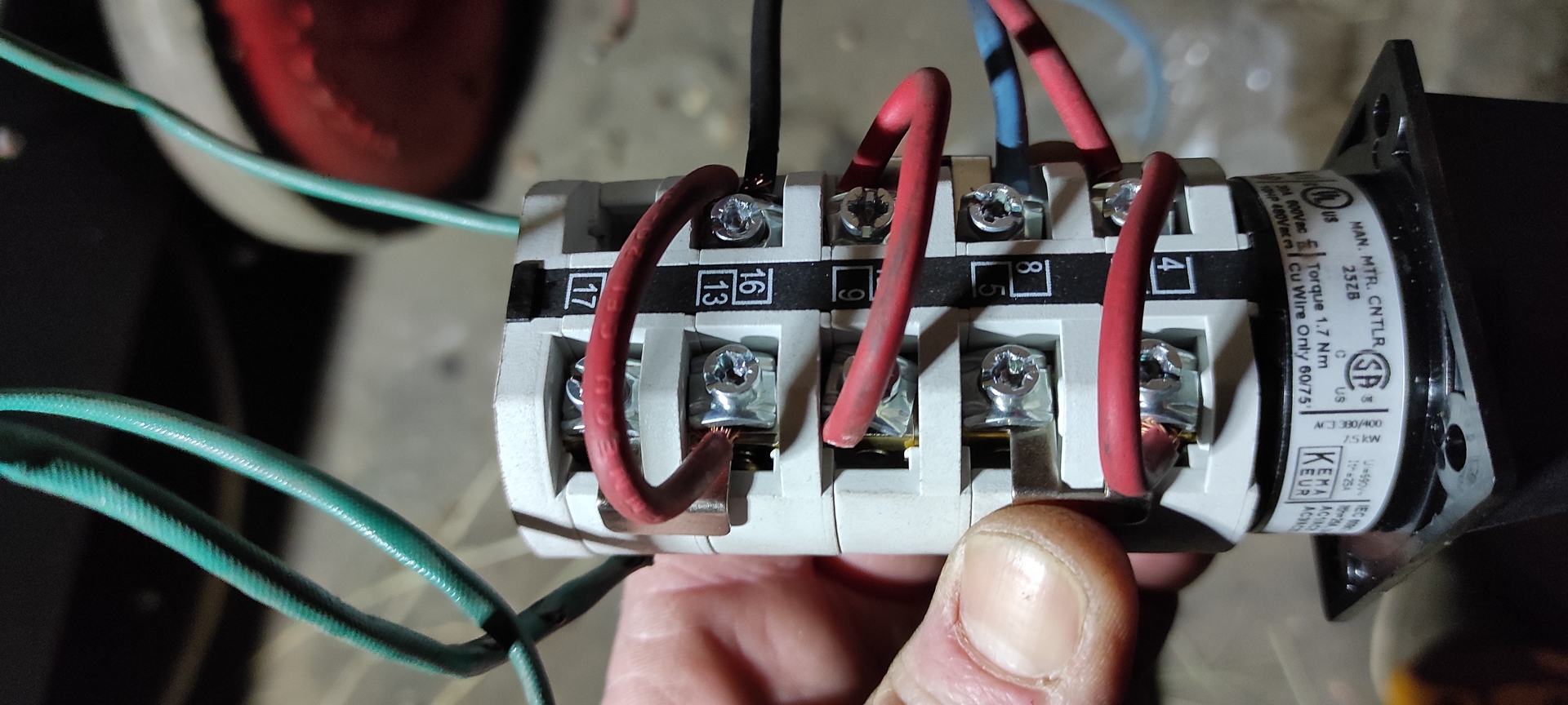

(#) fastaction válasza fastaction hozzászólására (») Jan 21, 2022 /
A kapcsoló másik oldala .
(#) mpisti válasza fastaction hozzászólására (») Jan 21, 2022 / 1
Mellékelem a trafó képét a ráírt kapcsoló számokkal. A "C" oszlop zöld kivezetését nem tudtam feliratozni, az a kapcsoló 14-es számú érintkezőjéhez megy. Az általad berakott piros színű vezeték áthidalásokat dobáld ki, mert a kapcsolóban azok benne vannak, csak nem látszanak.

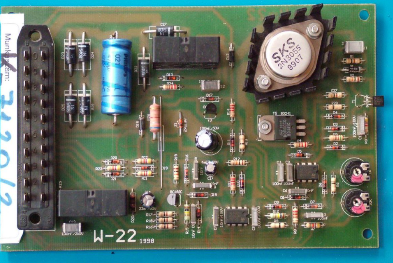

A képen látható W22 tolópanel van a gépemben. Az a gondom vele, hogy a T3 tranzisztort kivégzi valami. Mi szokott ilyet okozni? Még nem volt időm jobban belemerülni.

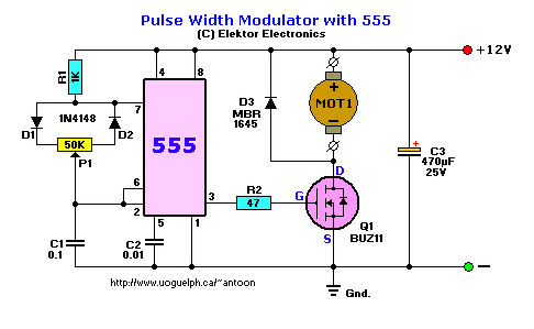

Kellene egy előtoló motorhoz egy kis egyszerü elektronika , egy bevált kapcsolási rajz jól jönne hirtelen.
Einhell sga 150 hez kellene pici motor van benne ,jelenleg egy valami barkacsolt valami van bent de nem ok

(#) tufatofu válasza CIROKL hozzászólására (») Feb 20, 2022 / 1

(#) CIROKL válasza tufatofu hozzászólására (») Feb 20, 2022 /
Köszönöm ,titokban erre gondoltam de több ember többet tud.
Anno csináltam ilyen kis vackot de fet volt benne ha jól emlékszem ,a tekercselő gépembe van három is.
A hozzászólás módosítva: Feb 20, 2022
Nekem is 555 PWM van a tekercselőben FET-el. Pár éve már teszi a dolgát...
(#) uniman válasza AndrisBp hozzászólására (») Feb 20, 2022 /
Homályos kép! Mégis melyik a "T3" ?
(#) bistvan196700 válasza CIROKL hozzászólására (») Feb 20, 2022 / 1
Szia ezt csináltam meg jól működik.

(#) mpisti válasza AndrisBp hozzászólására (») Feb 20, 2022 /
A T3 kapcsolja a relét. Ha az elszáll, akkor a relével párhuzamos dióda szakadt lehet,és emiatt megy tönkre a tranzisztor, ugyanis nincs ami levágja a relé kikapcsolásakor keletkező feszültséglökést. Vagy menetzárlatos a relé, de ez eléggé ritka eset.
