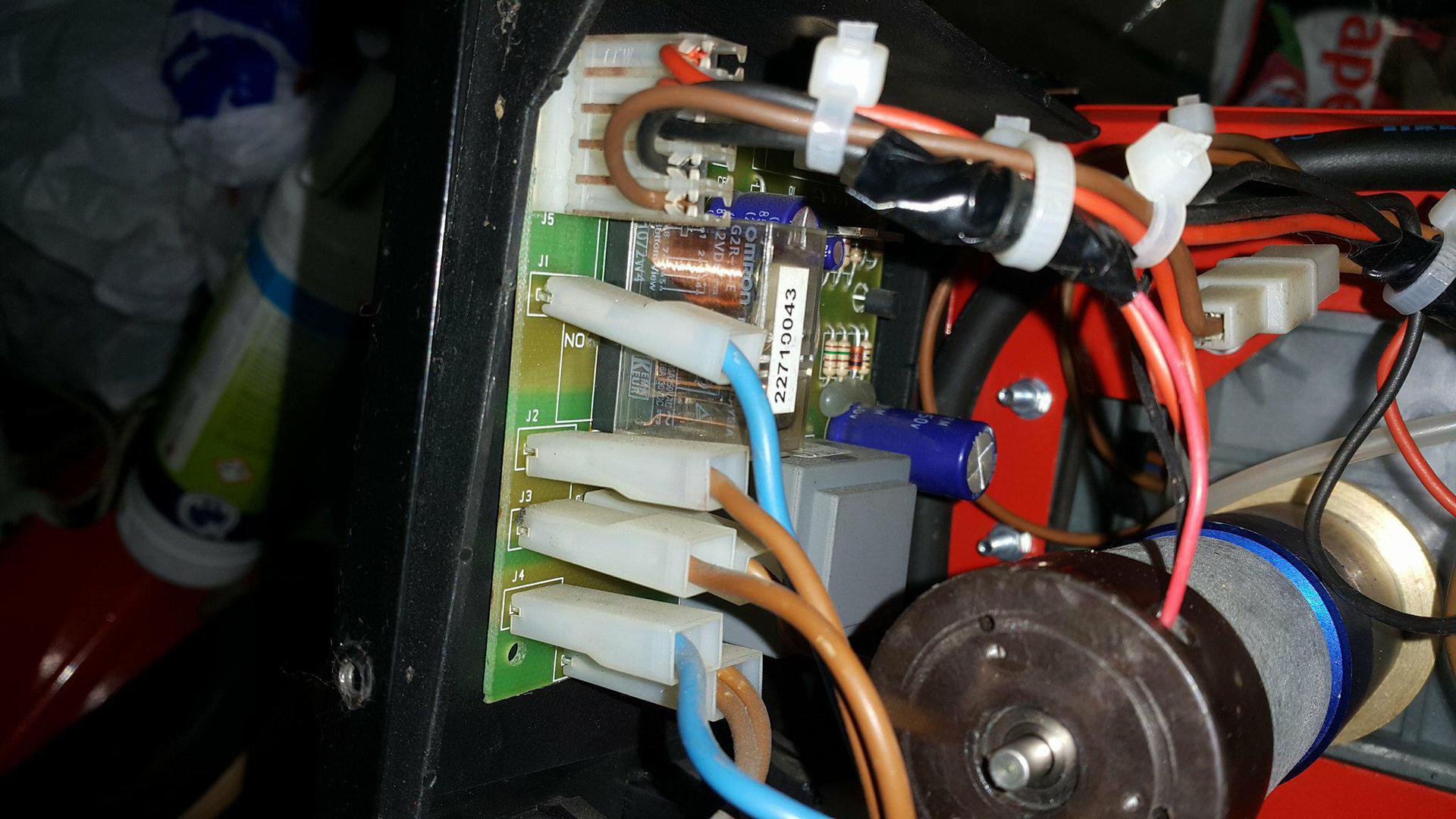

(#) tufatofu válasza Honda130 hozzászólására (») Máj 5, 2022 /
Az a "2 szál" ahogy az általad mellékelt rajzon is látható, csupán egy relé húzva záró érintkezője. Sorba kell kötni a 24V-ot, a mágneskapcsoló tekercsét és a "2 szálat" a rajz szerint.
Egyébként minek ez a sok, már megbocsáss, "hülyeség" rá?

(#) tufatofu válasza Honda130 hozzászólására (») Máj 5, 2022 / 1
A mellékelt rajzokon láthatod(ráadásul a másodikat te raktad be), hogy az egy relé érintkező.
Sorba kell vele a mágneskapcsoló és a 24V( vagy 230V, vagy ahány voltos a mágneskapcsoló)

(#) mpisti válasza tufatofu hozzászólására (») Máj 6, 2022 / 1
A bekarikázott érintkező a gép főtrafóját működtető kontaktort kapcsolja a W22-es tolókártya alkalmazása esetén. A W22 és a WEL3.3 bekötése különbözik erre figyelni kell. A WEL 3.3 kontaktor vezérlő kimenete egy triac, ez alkalmas 24VAC vagy 230V AC kontaktor vezérlésére is mivel a DS csatlakozón ez a rész eléggé jól elkülönül.

(#) mpisti válasza Honda130 hozzászólására (») Máj 7, 2022 / 1
A kártyára csak AC mehet! A 24V AC egyenirányítás után lehet 35V, ha van az áramkörben elkó. Ugyanis az elkó az AC feszültség csúcsértékére töltődik fel ami 24V AC esetében 1,41*24V eff.=33,84V DC A 35V azért annyi, mert a 24V AC is több mint 24V. A WEL 3.3 kártyának kell 24V AC az a8-a9 csatlakozási pontjaira, ez a kártya működéséhez kell. Illetve a másik tápforrás (ami szintén csak AC lehet)vagy a b1-re,vagy a b2-re megy (igazából mindegy)ugyanis ez a két kapocs működteti a főtrafó mágneskapcsolóját. E két kapocs között egy triac A1-A2 pontja van a valóságban, ezt ilyenformán egy érintkezőnek is felfoghatod,ami kizárólag csak váltóáramot kapcsolhat. Ez a két kapocs alkalmas 230V AC kapcsolására is, de én inkább a 24V AC-t preferálnám a helyedben biztonsági megfontolásból.
A megoldás roppant egyszerű: A 24V AC egyik vezetéke megy a b1-re, a b2 megy az egyenirányító panel egyik AC bemenetére. Az egyenirányító panel másik AC bemenetére pedig a 24V AC másik vezetékét kötöd. Az egyenirányító panel DC kimenete pedig mehet egyenesen a mágneskapcsolóra. Vigyázz, vannak olyan DC mágneskapcsolók, ahol csak polaritáshelyesen szabad bekötni a tekercset, mert tartalmaz a mágneskapcsoló egy védődiódát is. Jellemzően az A1 kapocs a pozitív és az A2 a negatív.

Sziasztok! Két kérdésem keletkezett ma. Az egyik, hogy mikor a hegesztést abbahagyom, a magneskapcsoló késéssel enged el. Ez direkt van így? Ez a gáz utánfolyás és hogy előbb a huzalelőtolás áll meg és csak utána múlik el a hegesztő áram?
Másik kérdés: miután elengedett a behúzó tekercs és abbamaradt a főtrafó működése, a fehér kijelzőn látszik, hogy 7-8mp alatt épül le a feszültség. Ez most 33 ohm 100W-os ellenállással ilyen. Jó lesz szerintetek így? Vagy tegyek sorba vele még egy 30 ohm-ost? Akkor jóval lassabb lesz. De szükséges?
A hozzászólás módosítva: Máj 9, 2022
(#) tufatofu válasza Honda130 hozzászólására (») Máj 9, 2022 /
Ha kondi van a behúzótekercs tápján, míg az ki nem sül, addig behúzva van értelem szerűen.
(#) Honda130 válasza tufatofu hozzászólására (») Máj 9, 2022 /
Hát, most csak egy kis egyszerű egyenirányítóról üzemeltetem. Ezen nincs számottevő kondi. vagyis, van rajta, de ez szerintem a mágneskapcsoló méretéhez képest nem tudom nagynak számít-e? Lejjebb 10-11 hsz-el tettem róla képet. Pont látszik a kondi is. Ezt a kondit nem eszi meg az a nagy mágneskapcsoló reggelire?
És a váltóáram szakaszán van a mágnesszelep, amivel lehet mondani, hogy egy időben enged el a mágneskapcsoló is. ott nincs kondi, mert közvetlenül a kis trafóról van táplálva.

(#) mpisti válasza Honda130 hozzászólására (») Máj 10, 2022 /
nem értem mit kell ezen ennyit rugózni. Teszel egy szimpla 1A 80V-os kerek graetz hidat közvetlenül a DC mágneskapcsoló A1-A2 kapcsaira és mehet rá az AC . Ennyi az egész. Nem kell oda semmiféle kártya meg kondi meg kutyafüle....
