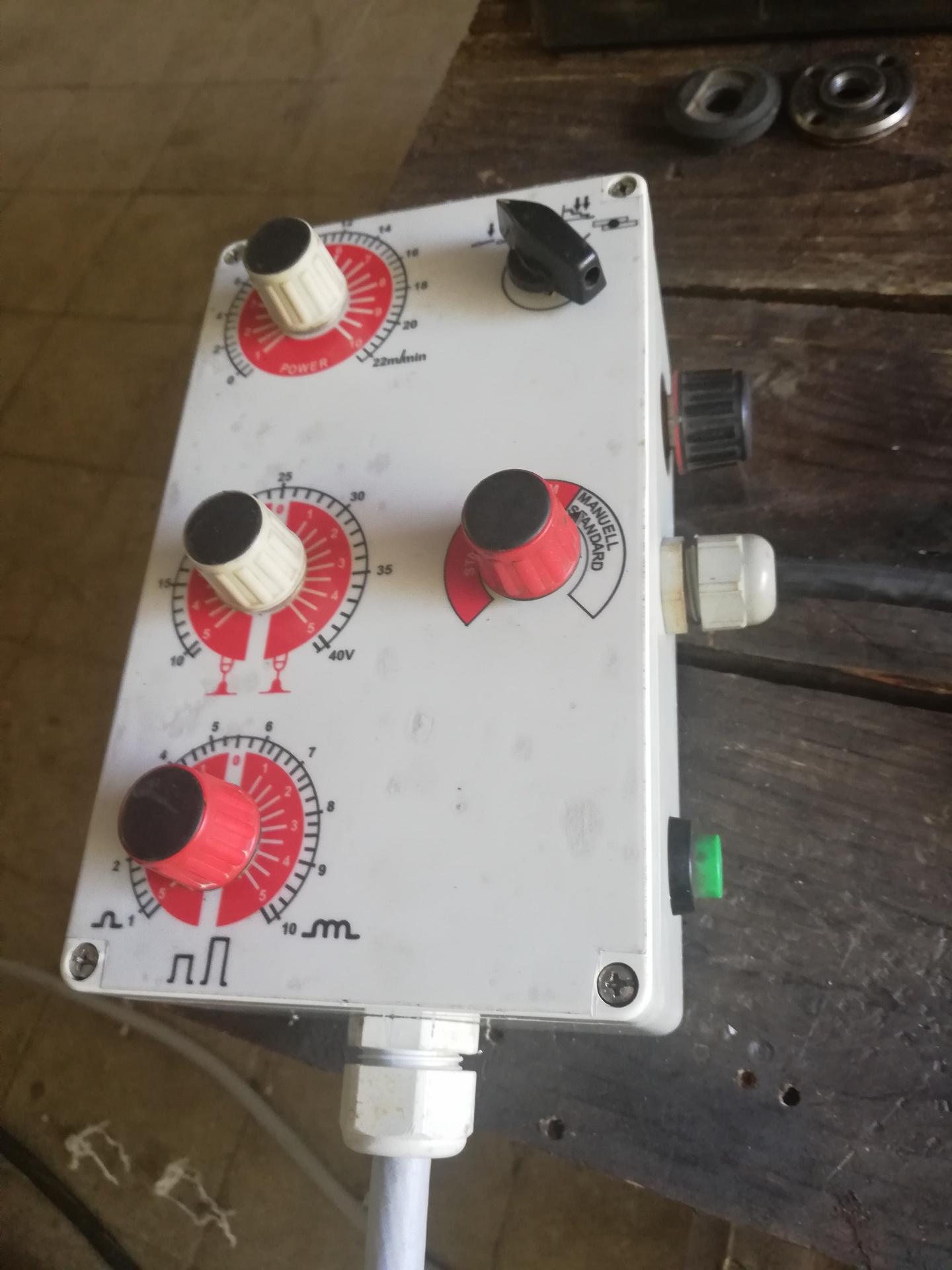

A próbahegesztés megtörtént. Nagyon könnyű beállítani. Holnap még felteszem a burkolatokat, stb. Kifestem az előlapon lévő feliratokat, fúrok pár lyukat hogy a ventilátornak legyen honnan szívnia a levegőt, beállítom a nyomás kapcsolót valahogy kétszínűre, lábat csavarozok rá, bár ezt még meglátom. Lehet kocsi lesz neki.
Minden esetre örülök, hogy már majdnem kész. Van benne munka is, meg pár dologért pénzt is kellett adni. Ha kifogy a CO palack,szerzek helyette egy argon palackot. De ha nem, akkor jó így is.

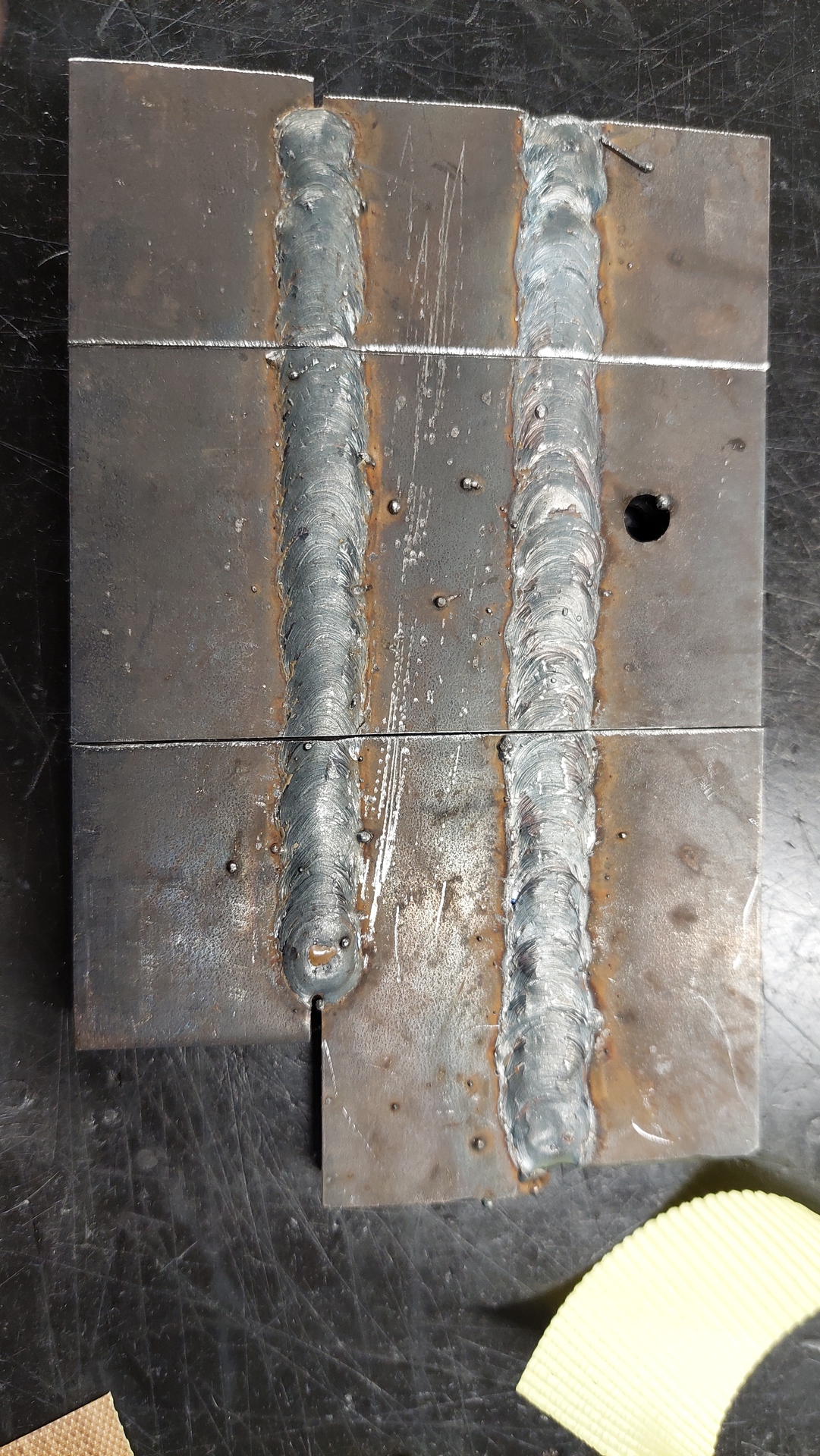

Sziayztok! Ilyen varratot tudok csinálni a kis gepemmel. A vekonyabb varrat előtt nem gyököltem, de a szélesebb az gyökölve van.

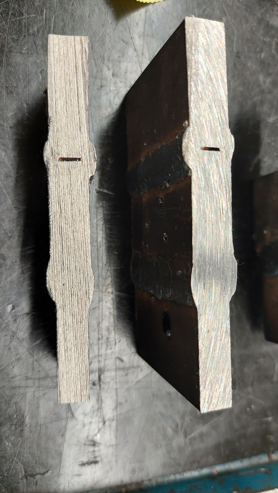

A metszete ilyen.
De hozzáteszem, hogy melegszik a trafó. Ez csak két tesztvarrat. Ilyen vastag anyagot valószínűleg többet nem fogok csinálni vele. Lemezre lesz használva, max 40x40-es zártszelvényre, szökőévente.
