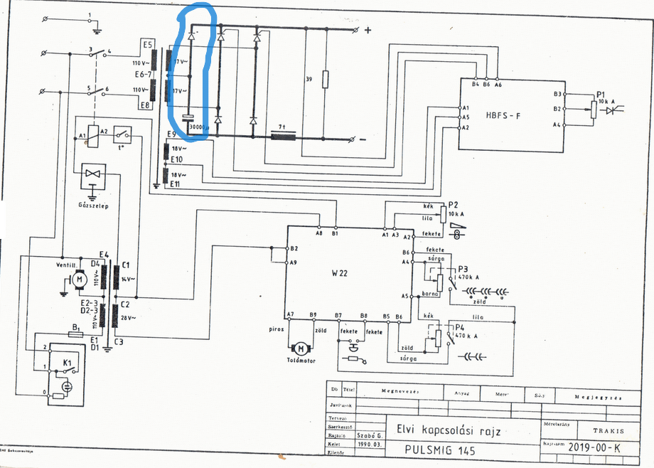

Közben azért jó lenne (ill. megköszönném neki) ha valaki pár mondattal elmagyarázná a Pulsmig hegesztőgép rajzán a főtrafó után a bekeretezett dióda-kondenzátor működését vagy a miértjét.
(#) mpisti válasza hulala hozzászólására (») Márc 7, 2025 /
Lali, holnap lerajzolom ezt a részt neked másképp, és akkor már magyarázni sem kell mert érteni fogod.
(#) hulala válasza mpisti hozzászólására (») Márc 7, 2025 /
Köszönöm előre is. Azért kérdezem mert összeállítottam a transzformátort és most este rámértem. Terhelni nem terheltem meg csak kb. 120W-al és a primer tekercsek párhuzamosan kötött állapotban a legerősebb fokozatra kötött állapotában mértem. A szekunder tekercseken pedig pont ilyen feszültséget mértem mint a Pulsmig 145 rajzán is látható azaz 17 V+17 V ezért arra gondoltam akkor nekem is sorba kell majd kötni a két szekunder tekercset.
A hozzászólás módosítva: Márc 7, 2025
(#) mpisti válasza hulala hozzászólására (») Márc 8, 2025 / 3
Rajzoltam kicsit, így talán érthetőbb lesz a működése. A puffer (?) azért van félfeszültségen, mert a tirisztorok soha nem oltanának ki ha közvetlenül a tirisztorok után lennének, mivel a tirisztorok anódfeszültsége nem tudna nullára lemenni.
(#) hulala válasza mpisti hozzászólására (») Márc 8, 2025 / 1
Köszönöm szépen a választ (...és tetszik is amit írsz) és jó, hogy szántál rám időt. Azért tetszik mert mint írtad az eredeti mert ha sorba kötöm a két szekunder tekercset akkor meg tudom valósítani a rajzon láthatóakat. A megfelelő fokozatot a primer oldalon pedig majd a gyakorlatban kiválasztom. Egyenlőre nem zavarnálak tovább a kérdéseimmel mert ennyi szerintem elég is és érthető is. Még egyszer köszönöm.

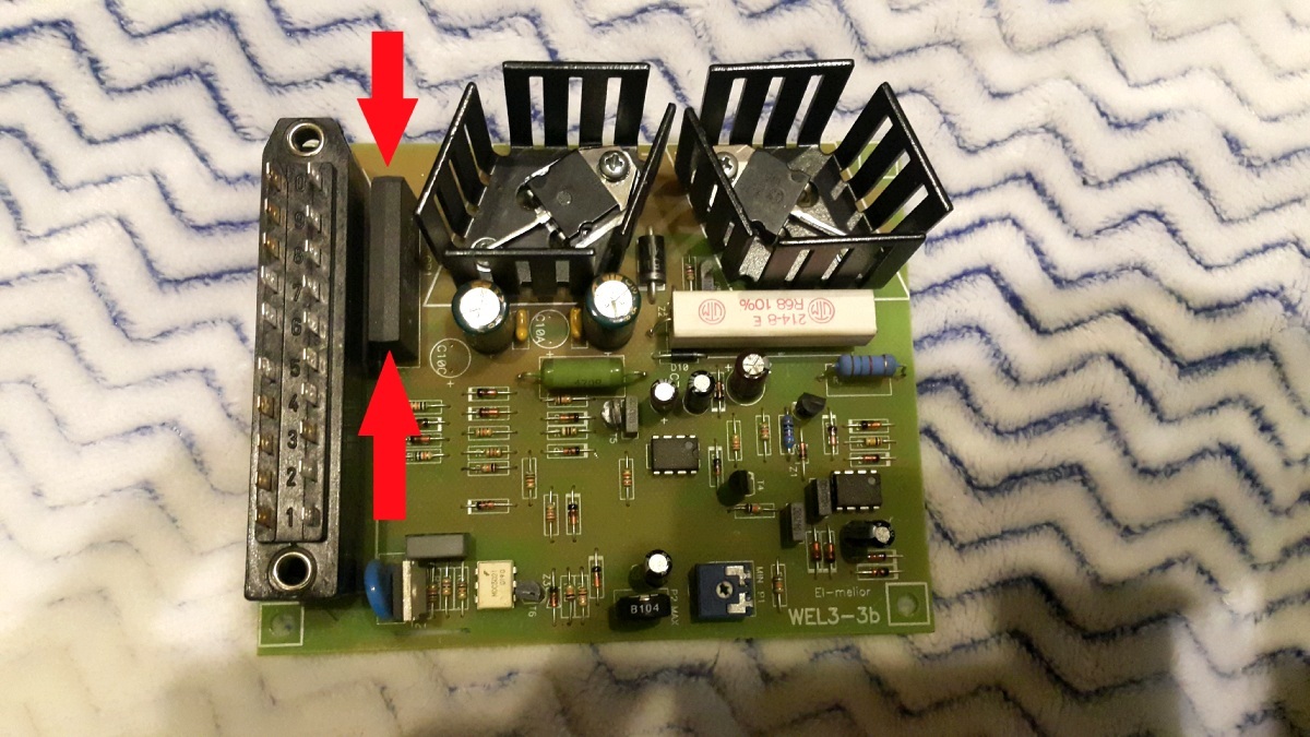

(#) Honda130 hozzászólása Szo, 16:47 /
CO2 hegesztő hiba
Sziasztok! Furcsa jelenségre lettem figyelmes az elmúlt alkalommal, mikor használtam a saját készítésű hegesztőmet.
Kisebb, kb 1-2 mp-es ciklusokkal hegesztettem körbe a kocsi kipufogóját. időnként amikor elengedtem a ravaszt, a huzal előtolás megállt, de az ív még ott susogott. Olyan volt, mint mikor egy AWI hegesztőnél nem várjuk ki az ív lefutását 4-es ciklus üzemmódben és elkezdjük elvenni a pisztolyt a varrattól. Aztán az ív követi.
Mitől lehet ez szerintetek? Létezhet, hogy időnként a mágneskapcsoló nem enged el azonnal és gyakorlatilag minden fennmarad, csak a huzalelőtolás áll le? Azt ugye, ha jól emlékszem, a vezérlőpanelről kapja. De ha úgy is van, hogy a behúzótekercs nem enged el, az is mitől? Gondoltam rá, hogy lekössem a pufferkondikat, de ha meg van szakítva az áram, akkor az is meg van szakítva nem?
Köszönöm az esetleges válaszokat!
(#) tdi75 válasza Honda130 hozzászólására (») Vas, 10:40 /
Szia! A puffer kondikon van kisütő ellenállás? Ha igen akkor az nincs véletlenül megszakadva?
(#) hulala válasza Honda130 hozzászólására (») Vas, 15:30 /
Nem írod milyen vezérlő panelről van szó. Esetleg van rajta "burnback"? A legszélsőségesebb az lenne ha elégett volna a kondenzátorok kisütő ellenállása+ elállítódott a Burnback potméter is.
(#) Honda130 válasza tdi75 hozzászólására (») Vas, 16:28 /
A kisütő ellenállást a mágneskapcsoló kapcsolja rá mikor visszaenged a kapcsoló. De nem tudom, hogy el van-e szakadva. Nem néztem még.
(#) Honda130 válasza hulala hozzászólására (») Vas, 16:33 /
Huh. Most nem igazán tudom így a típusát a vezérlőnek. Van rajta 3db poti. 2db kapcsolható a szakaszolásnak és ugye az előtolásé. Valamikor még itt vettem valakitől, de ha agyonütnek, akkor sem biztos, hogy emlékszem, ki küldte. Utána tudnék nézni, de pillanatok alatt kell mennem dolgozni sajnos.
Egyébként érdekesen hegeszt a gép, mert ha nagy árammal tolom, akkor nincs neki az a sercegő CO hegesztő hangja, hanem sziszeg és csak közben hallani azt a jó kis CO hegesztő hangot. Egyébként olvaszt szerintem rendesen. De ez is, nem tudom hogy mitől lehet.
(#) Honda130 válasza Honda130 hozzászólására (») Vas, 17:00 /
Úgy emlékszem, ezt a panelt építettem be.
(#) hulala válasza Honda130 hozzászólására (») Vas, 17:57 /
Elsőre mindenképp a kisütő ellenállást kellene megnézned ill. a mágneskapcsoló érintkezőit amelyek a kisütő ellenállást kapcsolják rá a kondenzátorra mert ha beégtek akkor is ezen hibajelenséget hozzák a hegesztés befejezésekor. A Burnback pedig ha van a panelen akkor a ráírják a trimmer potméterhez és ezzel a huzal visszaégést állíthatod be de a mágneskapcsoló késleltetéssel. Nálad két trimmer látható a panelen de felirat mellettük az nem.
(#) Honda130 válasza hulala hozzászólására (») Vas, 22:00 /
Köszönöm! Megnézem az ellenállást és a mágneskapcsolót.
(#) Honda130 válasza hulala hozzászólására (») Hé, 15:10 /
Köszönöm a tanácsot! Lekötöttem a kisütő ellenállást és rámértem. Nem volt szakadt. Viszont, volt otthon egy másik mágneskapcsoló. Egyszerűen kicseréltem. Utána nem tudtam produkálni a hibát. Viszont, a sziszegéssel kicsit próbáltam foglalkozni. Gondolkodtam picit és a próbahegesztések alkalmával olyan benyomásom volt, mintha nem csak hegesztené ez a gép az anyagot, hanem égetné is. Ezt a varrat színéből gondoltam. Volt még egy érdekes jelenség, amit a hegesztő úgymond "gagyiságának" tudtam be. Valahogy, nem lehetett kihasználni a 4 fokozatot, mert 4-esen vad volt, 3-ason is, aztán 1-2-esen meg nem akart rendesen hegeszteni. 2db nagy pufferkondit építettem ebbe a gépbe, mikor megcsináltam. Az egyiket már korábban lekötöttem a rendszerről. Ma olyan ötletem támadt, hogy le kellene próbaképp kötni a másikat is. Úgyis lemezmunkát akarok majd csinálni.
Hmm. Szépen hegeszt, szépek a kis heftek, és a színe egyáltalán nem tűnik égettnek. Lehet hogy nem kell az a kondi egyáltalán? Ugye, az megemelte a hegesztő feszültségét. Lehet hogy a magasabb feszültség nem tesz jót a varratnak?
