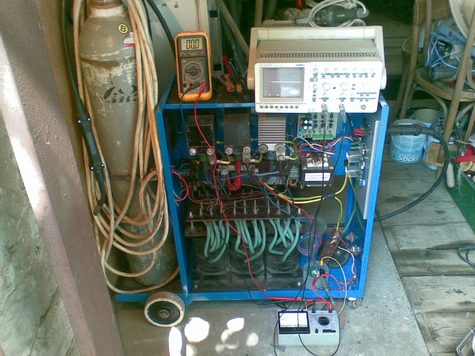

Úgy néz ki, hogy a szkóp szerint összeállt a technika!
Két szinkron tekercs végeit is fordítva kötöttem be. Most 0-50V -ig tudom állítani a kimeneti feszültséget. Ha nem nyomom a gombot, akkor frankón 0V a kimenet. Szépen be tudtam állítani az általad javasolt megoldással ami a kapcsolási rajzomon látszik. A v3 terven.
Hegeszteni még nem próbáltam. Fojtót mindenképp tegyek a kimenetre? A testkábel (-) elé?
Van ehhez a trafóhoz készült gyári fojtóm a 011-es képen látszik milyen. Valamint van egy ami félbe van szedve. Melyiken használjam?
(#) mpisti válasza GAtesz hozzászólására (») Aug 5, 2011 /
Fojtót mindenképpen használj, és a tirisztorok után tedd. Elvileg mindegy hogy hol van,de a legtöbb gyártó a "+" oldalra teszi.Hogy melyiket,azt kísérletileg állapítsd meg. Szerintem a félbe szedett fojtó is elég. A szabályzó kártyát úgy állítsd be,hogy a poti letekert állásában a kimeneti feszültség 16-17V környékén legyen.Az lenne a jó,ha a fojtón lenne egy megcsapolás,mert kis áramnál(70-80A) a nagy induktivitású fojtó lengéseket okoz. A kimeneten a + és a - pólusok közé tegyél egy kb.100 ohm 100W-os terhelést,hogy a szabályzó ne menjen soha üresjárásban.
(#) GAtesz válasza mpisti hozzászólására (») Aug 5, 2011 /
Rátettem a kisebbik fojtót. Igaz a testkábel elé.(-) És hegesztettem!!! Rendesen igaziból!! Frankeinsten lettem. Életre keltettem a szörnyemet!
A terhelésre én is gondoltam, hogy kellene. Egy izzó jó erre? A teljesítmény szabályzót még kispekulálom, hogy tudnám megcsinálni, hogy 16V és a max között szabályozzon.
Gratulálok!
Már csak a finomítgatás van hátra,és a feszültség alsó értékének megemelése. A fesz emelés legegyszerűbben úgy történhet,hogy a poti alsó felére teszel egy soros ellenállást pl. egy 2,7kohmosat,és megnézed a poti teljesen letekert állapotában,hogy mennyi a feszültség.
De ha téged nem zavar az,hogy a min. feszültség 0V,akkor akár hagyhatod így is.

Még egy kérdésem lenne. Az hogy nem egyformák a tirisztorok nem okoz gondot?
Minden szempontból szerencsésebb az azonos típusok alkalmazása,mert ahány típus,annyiféle villamos jellemző.
Egy 3 fázisú egyenirányítóban sokkal jobb,ha azonos paraméterekkel rendelkeznek az egyenirányítást végző elemek. Tehát azt javaslom,próbálj szerezni 3 egyformát.
