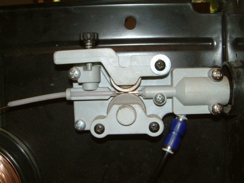

Elkezdtem olvasgatni ezt a fórumot (már a 16. oldalnál tartok... ), ugyanis hozzám került a képeken látható csoda.A munkakábele elég rövid (kb 1,5 méter), azt mondták rá, hogy lyukas valahol a tömlője. Na ezt szeretném kicserélni egy értelmesebbre. És ha már csere, akkor esetleg rátennék egy euro csatis kábelt. Ehhez kérnék némi segítséget, hogy lehetne megoldani ezt? Gondolom kell aljzat, munkakábel, meg mágnesszelep. Hogy kell bekötni pl a szelepet? A pisztolyban van egy kapcsolt szál neki? (Jelenleg egy kontaktus van a pisztolyban, gondolom az előtoló motort kapcsolja.) Esetleg valahogy fel lehet "turbózni" a gépet? Ezalatt nem nagyobb teljesítményt értem, hanem az egyenletesebb hegesztés lehetőségét (halottam valami kondizásról, stb). A gép jelenleg áll, palackot már szereztem, reduktort kellene vegyek, és akkor elvileg már lehetne próbálni (ha jó a munkakábel...). Hegeszteni nem tudok (konkrétan pálcával sem nagyon ), most akarom megtanulni . Igazából 0,8-as 1-es lemezeket akarok hegeszteni (kipufogó, külső nem számít ), szóval nem egy teljesítményigényes dolgot szeretnék. Tudtok segíteni?
Szerintem nem sok a 48 oldal, olvasd végig,és választ kapsz a kérdésedre. Talán még kapcsolási rajz is lesz valamelyik hozzászólás alatt. A szelep vezérlés az már más dolog. A gépedben az eredeti verzió szerint a munkakábelban megy ki a vezérlő feszültség(azt hiszem 12V, de szinte gépenként más-más)és az előtolás szabályzóra megy. Elég sokféle megoldás ismeretes még azonos típuson belül is,van ahol egy elektronika szabályozza az előtolás sebességét külön trafóról kapva a feszültséget,van olyan is,hogy egy 5 ohmos huzalpoti a szabályzó,és a hegesztőáram a forrás a tolómotor tápellátásához. Akkor jársz legjobban(szerintem) ha átalakítod centrál csatlakozósra,és veszel hozzá egy 2,5m-es 160A-os kábelt. Az előtolás, az alapgép;és a szelep vezérlésére pedig vásárolsz egy erre a célra gyártott kártyát. A vezérlés tápellátására pedig beépítesz egy 230V/24V-os 63VA-es trafót. -Persze,csak akkor, ha egyébként hibátlan a tolómű és az áramforrás maga.

![]() Igazából nem egy izom gép, sőt mondhatni azt is, hogy gagyi, de ez van, ezzel kell boldogulni. A lehetőségekhez képest szeretném a legjobbat kihozni belőle. Holnap szétborítom, csinálok pár képet is. Annyi biztos, hogy az előtoló motor full gatyi, de úgy tűnik, hogy egyenletesen tolja. Legalábbis azon a 10 centin, amin kipróbáltam. Természetesen csak a levegőben. ![]() Valami ív szerűség is kialakul, de nem igazán erőltettem, mert nincs rákötve gáz, és eléggé fröcsögött. Csak megnéztem, hogy működik-e. Remélem használható lesz...

Ma szétborítottam a gépezetet. Full gagyi, a telefonokban szerintem nagyobb rezgőmotor van, mint ebben az előtoló... A trafó aluhuzalos. Szóval nem egy nagy eresztés, de szeretném használhatóvá tenni.Nagyjából feltérképeztem a kapcsolását is, de a vezérlőpanel nekem kínai. Van rajta trafó is, de annak az egyik kimenete közvetlenül meg rá van kötve a kimeneti graetz + felére, az meg a pisztolyra ugyebár. A pisztolyban lévő kontakt (aminek az egyik vége szintén a panelba megy) is ezt a feszültséget adja vissza (gondolom ez egyértelmű, de nekem új ).A kistrafó másik kimenete egy relé tekercsére van kötve, amivel sorban meg egy rakat ellenállás, dióda, valami triakszerűség, tranyó van kötve. Megpróbáltam visszarajzolni, de nem sikerült, feladtam. Lényeg, hogy nem értem magát az elvet. Miért kell a tulajdonképpeni hegesztőtrafó kimenetét rákötni a vezérlőpanelra? Szinkonizálás miatt? Mellékelem az általam felrajzolt kapcsolási sémát, a fokozat kapcsolóknál nem biztos, hogy úgy van ahogy a rajzon is, de jelenleg az a része nem fontos. Inkább a vezérlőpanelnél vannak igencsak sötét foltok.

Szétszedtem a tolómotor áttételét, természetesen műanyag vacak, cserébe a fogasok tengelyeire rászáradt a kenőzsír, alig bírtam levakarni róluk... Most valahogy más a hangja az egésznek...
Ne aggódj, szinte mindegyik műanyag fogaskerekeket tartalmaz, még a profik is. Nem rövidebb élettartamú mint a fém, és kevésbé zajos. Persze van olyan is,hogy nylonból készül,az tényleg nem hosszú életű. Ha megkened,akkor inkább szintetikus kenőanyagot válassz,mert némelyik műanyag(pl.danamid) az ásványi eredetű kenőanyagtól megduzzad,emiatt aztán szorulni fog.
