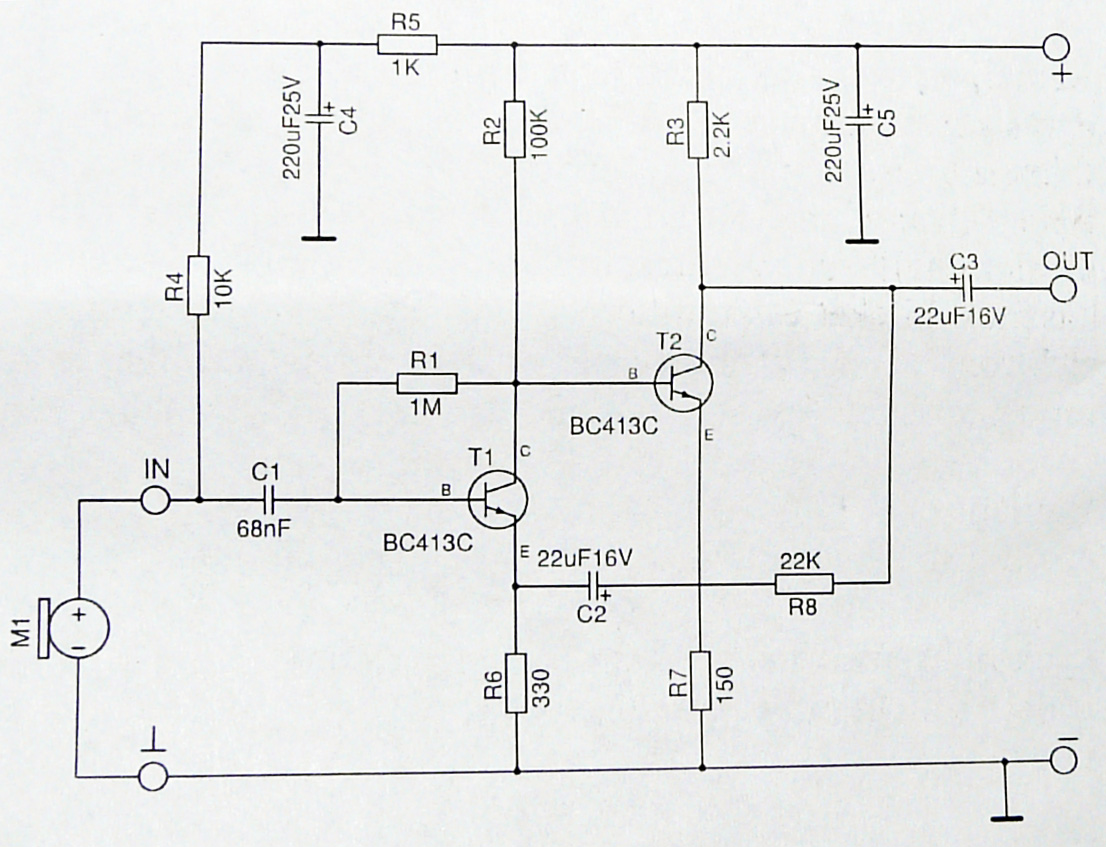

Az alábbi mikrofon előerősítőt építettem meg, amit csatoltam a fájlmellékletben! Az a problémám, hogy bizonyos helyzetekben, hangos helyeken használva ez túl érzékeny, és a kimenő jel így torz lesz. Hogyan lehetne ezt a kapcsolást egy poti beépítésével az erősítés mértékét tetszőlegesen szabályozni?
A helyzetet nehezíti, hogy két ilyen erősítő van, és jó lenne 1 potival megoldani a szabályozást!
A másik lehetőség, (a B variáció) az automatikus erősítésszabályozás lenne.
Hasonló kérdés már felvetődött ITT.
Egy hatékonyan működő, jó minőségű komplett elektret mikrofonos előerősítő kapcsolás kellene nekem, AGC - automatikus erősítésszabályozással. (lehetőleg szerény költségek mellett)
Lényeg, hogy pl. egy koncerten a hangfalak mellett se legyen torz az erősítőn kijövő hang, ugyanakkor ha egy beszélgetést akarok felvenni egy csendes helyen, akkor is használható legyen a kapcsolás!
Nagyon köszönöm a segítséget előre is, bármelyik témában!!

(#) pokot válasza Bluesoleil hozzászólására (») Júl 24, 2008 / 4
elvileg R8 értékével állítod az erősítést, csakhogy a soros kondi miatt a karakterisztikát is hangolnád. talán kéne egy
másik VCS ágat is rakni bele, de azt nem ártana méretezni is
Sima OPA-s invertáló kapcsolással is megcsinálhatnád, szinte tök lineáris lenne a frekimenet és nem lenne nagy fogyasztása sem...

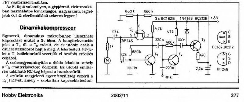

(#) Bluesoleil válasza Ronin hozzászólására (») Júl 30, 2008 /
Akkor ami nekem kell az nem más, mint egy dinamikakompresszor??? Miért nem ezzel kezdtétek?
Egy ilyet néztem ki: Itt a 6-os!
Szerintetek ez mennyire HiFi, tehát megállná a helyét egy 30Hz-16kHz tartományban?

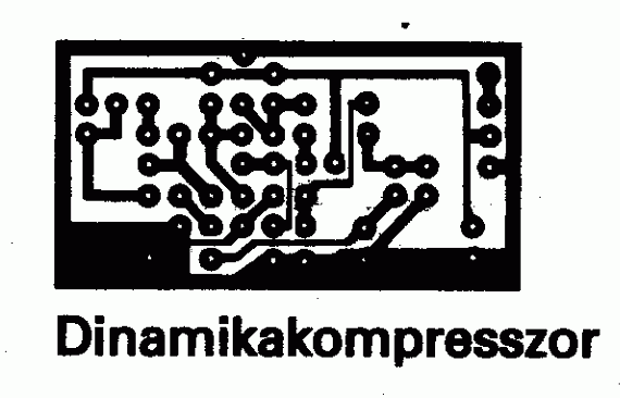

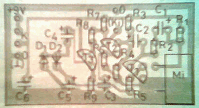

(#) Ronin válasza Bluesoleil hozzászólására (») Júl 30, 2008 /
Nekem az van megépítve amit linkeltél, de az Neked nem lesz jó. Tapasztalataim szerint túl meredeken vág, tehát ha beleordít valaki a mikrofonba, akkor halk pukkanás kíséretében csökkenti a hangerőt, ráadásul a basszusokat nem igazán viszi át. Azért próbából megépítheted, ezek filléres dolgok. Én ezt a kapcsolást a Digi-TV-hez használom, arra azért jó. Amit én tettem fel azt nem ismrerem, az lehet hogy jobb.
Ha mégis meg akarod építeni azt amit linkeltél, itt van a nyák, meg a beültetés hozzá.
