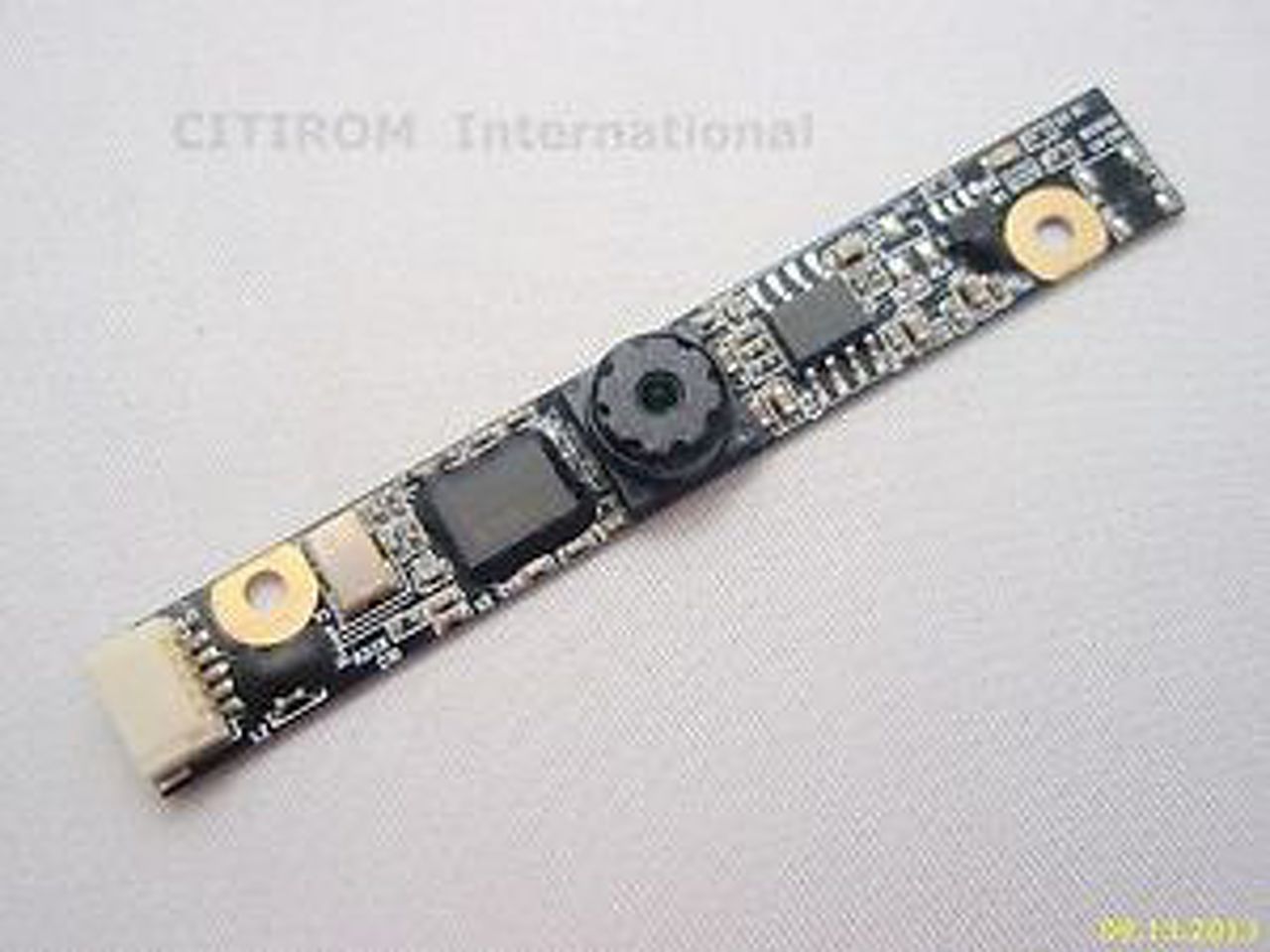

(#) dzsanni94 hozzászólása Aug 11, 2016 /
Hogyan lehet egy laptopba mikrofon rakni?
Webkamerára gondoltam hogy arra rárakom a lapján megvan a helye szerintem csak meg kell erősíteni.
Illetve még a bekötésében is kell segíteni mert a lapon A B C D jelek találhatóak 4 forrasztási pont de nekem viszont csak kettő kell.
