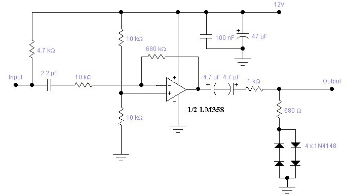

Milyen mikit szeretnél rárakni? elektrétet vagy simát?
Tudod mit itt egy kis ízelítő mindkettőt lehet rá rakni.
"Nagyérzékenységű mikrofon előerősítő. Az 1-es bemenetre elektret mikrofont, a 2-es bemenetre pedig dinamikus mikrofont lehet kapcsolni, egyszerre a kettő közül persze csak az egyiket. A kimeneten line szintű jel jelenik meg."
Köszi a segítséget!!! sima mikit szeretnék csak nem tudom nem e fog gerjedni mert elég közel vannak a hangszórók és 12db van belőle! de ezt az erősítőt is megpróbálom. mert már kettőt építettem és nem a legjobbak az egyik meg egyenesen tré. Mégegyszer köszi.
