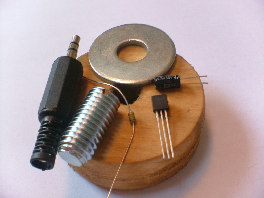

További kérdések merülhetnek fel: - mint köbzoli is írja, és magad is látod, 50Hz-en is kivánló az átvitele. Miből gondolod, hogy csak 300Hz-től korrekt? Mivel mérted ki? - az általad küldött link, nem az "átkötött", átalakított verzió, hanem a gyári kapcsolás. Az átalakítás menetét például itt lehet megtalálni: WM-61A Ez a módosítás, az amúgy kivánló frekvencia átvitelt nem terjeszti ki, csupán a dinamikát növeli meg annyira, hogy szerintem egy dobhoz is használható lesz. Egyébként egy frekvenciátviteli adatsort itt is lehet találni: WM-61A gyári Ne kérdezd meg, hogy ezt milyen módon vették fel, milyen referenciához képest, mert nem tudom. Csak elég hihetően néz ki a dolog, ha a gyerek 1Hz-enként mérést végzett... De, ha hazudott is sok dB-t, akkor is nagyon messze vagyunk az általad említett 300Hz-től. - A "csőbe építést" nem tudom hogy gondolod ? Remélem, nem puskamikrofont akarsz gyártani ? ![]() Én arra gondltam, hogy egy viszonylag rövid (20cm) és nagy átmérőjű (7-8cm), vascsőbe lehetne tenni, belülről vastag csillapítóanyaggal bélelve. Kb. ennyi.
Igen, most már rájöttem én is ,hogy nem a kapszulával van a baj. Még régebben mérésnél 300Hz alatt látszott a mérésen erős szakadás,azóta teljesen abban a hitben voltam ,hogy ez kb onnantól érzékeny, illetve a lábdobból is csak akkor hallani valamit ha háromszor körbetekerem a mély potit . Leellenőrzöm a gyári kapcsolást jól csináltam-e, illetve érdekelne ez az átalakítás, de nem igazán találtam róla infót, az említett oldalon sem látom, persze lehet velem van a baj .
Google-t érdemes használni:
olvasmány átalakítás Szépen le van rajzolva. A forrasztással nagyon vigyázni kell, mert könnyen az örök vadászmezőkre költözik. El kell olvasni a szöveget is. A Te esetedben feltehetőleg nem az erősítőt kell megépíteni, hanem éppenhogy csillapítani kell a jelet. A leírás szerint, 130-140dB környékén, 5Vpp feszültség jön ki belőle. Ja... és 7Hz környékére érdemes betenni mélyvágó szűrőt !
Ismerem a Google-t csak nem voltam teljesen tisztában mit is kell keressek és így nem tudott segíteni, de köszi a fáradozást és a segítséget , most már minden világos, ez alapján már meg tudom csinálni.

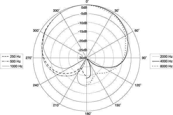

Segítségre lenne szükségem. Mikrofon jellemzésére alkalmas frekvencia karakterisztikát szeretnék ábrázolni meglévő adatokat felhasználva. Tehát a mérési eredményeim megvannak ,de nem ismerek megfelelő megoldást az ábrázolásra. Excellel próbálkoztam ,de olyan karakterisztikát nem sikerült létrehozni ,amilyenek a hivatalos karakterisztikák. Egy képet mellékeltem a biztonság kedvéért.
Csak kis kiigazítás, ha nem haragszol. Amit küldtél kép az nem frekvencia karakterisztika hanem iránykarakterisztika. Természetesen ez is frekvencia függő ezért van több görbéből összerajzolva. Üdv: Gábor
Ebből a karakterisztikából is átrajzolhatod. A derékszögű koordináta rendszer vízszintes koordinátára felviszed a frekvenciákat, a függőlegesre a dB értékeket. Ezt megrajzolhatod több koordnáta rendszerben akár irányonként is. A probléma csak az. hogy kevés frekvencián van mérési adat, és a jelzett frekvencia tartományban az átvitel 0 fokos irányban 0 dB körüli, és nem ismert a 250 Hz alatti, és a 8000 Hz feletti tartománybeli csillapítás menet.
A hozzászólás módosítva: Szept 6, 2012
Valószínű akkor átfogom rajzolni, de gondoltam rákérdezek van-e esetleg valami program hozzá. A képet csak mintának raktam be ,nekem több adatom van. Köszönöm a segítséget!
Van programm, excel táblában két oszlopban felírod az összetartozó értékeket, és rajzoltatsz vele egy grafikont.
Köszi ,de az már megvan.
Nekem kifejezetten ez a fajta iránykarakterisztika ábrázolás szükséges. A hozzászólás módosítva: Szept 6, 2012
