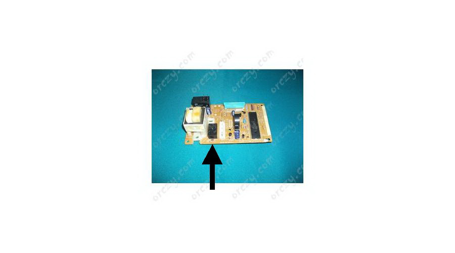

Üdv.Van egy LG intellowave mikróm,a vezérlő panelen van egy kis relé.A világítás a tányér motor és a ventilátor működéséért felelős.Ezt szeretném cserélni de nem tudom hogy mi a száma mert a tetejére volt írva azt pedig évekkel ezelőtt leszedtem róla amikor érintkezőket tisztítottam.Még azt szeretném kérdezni,amennyiben tudja valaki,hogy mi a relé száma és tudja az adatait,hogy hol tudnám be szerezni?Előre is köszönöm.

(#) Remci válasza bull60 hozzászólására (») Jan 5, 2020 /
Hát elég rossz a kép, de mintha a kocka tetején látnák jelölést. Nem leolvasható? Vagy esetleg egy közeli,jól látható képet csinálhatnál róla.
(#) bull60 válasza Remci hozzászólására (») Jan 5, 2020 /
Üdv.Az a probléma,hogy egyszer már javítottam a relét,és el kellett távolítanom a tetejét.Ezért nem tudom hogy mik az adatok.Az LG MS255T mikrónak a panelja látható,csak ilyen kis képet találtam.

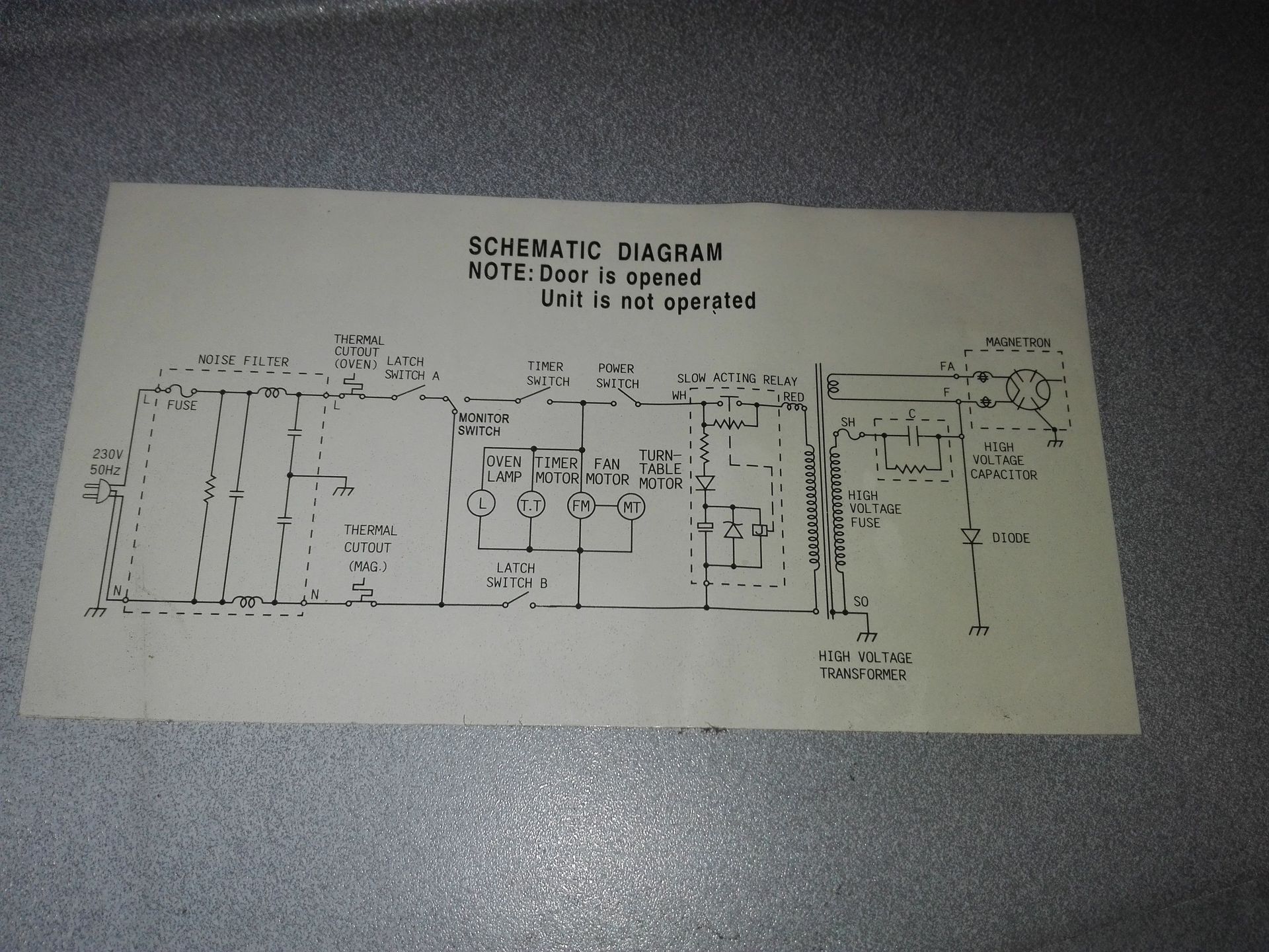

Szia! Mikrót még nem javítottam, de a dec.3-i bejegyzésed alapján Te már igen, ezért kérnék egy kis segítséget. Van egy Dimarson WP900L23-6 mikróm, rajz mellékelve. Leesett a fej elől a csillám üzem közben, majd kikapcsolás után vettem észre, de már nem indult újra. Ez miatt lehetett? Kiment benne a 750mA-es 5kV-os biztosíték. Pótoltam, de nem melegít, csak zúg, morog. Kondi kimérve jó, diódánál nincs zárlat, trafót nem tudtam mérni a nagyfesz miatt, de az szerintem jó. Viszont a leírásod alapján a magnetron két vége között 0,00 Ohm ellenállás mérhető digittel, fémháza felé 32 Ohm! Mint írtad, ennek végtelennek kellene lenni, ez pedig test felé zárlatos. Tehát valószínüleg ez a rossz, de várom véleményedet, mielőtt veszek egy működő használtat. Köszönöm
(#) vargaf válasza tönöpö hozzászólására (») Feb 1, 2020 /
Itt van egy nagyon részletes leírás a javításhoz:
Mechanikus-vezerlesu-mikrohullamu-suetok
(#) tönöpö válasza vargaf hozzászólására (») Feb 1, 2020 /
Nagyon köszönöm, teljesen korrekt összeállítás a hibafeltáráshoz. A magnetronom így biztosan testzárlatos, a többi hibátlan.
Még egyszer köszönöm, üdv!

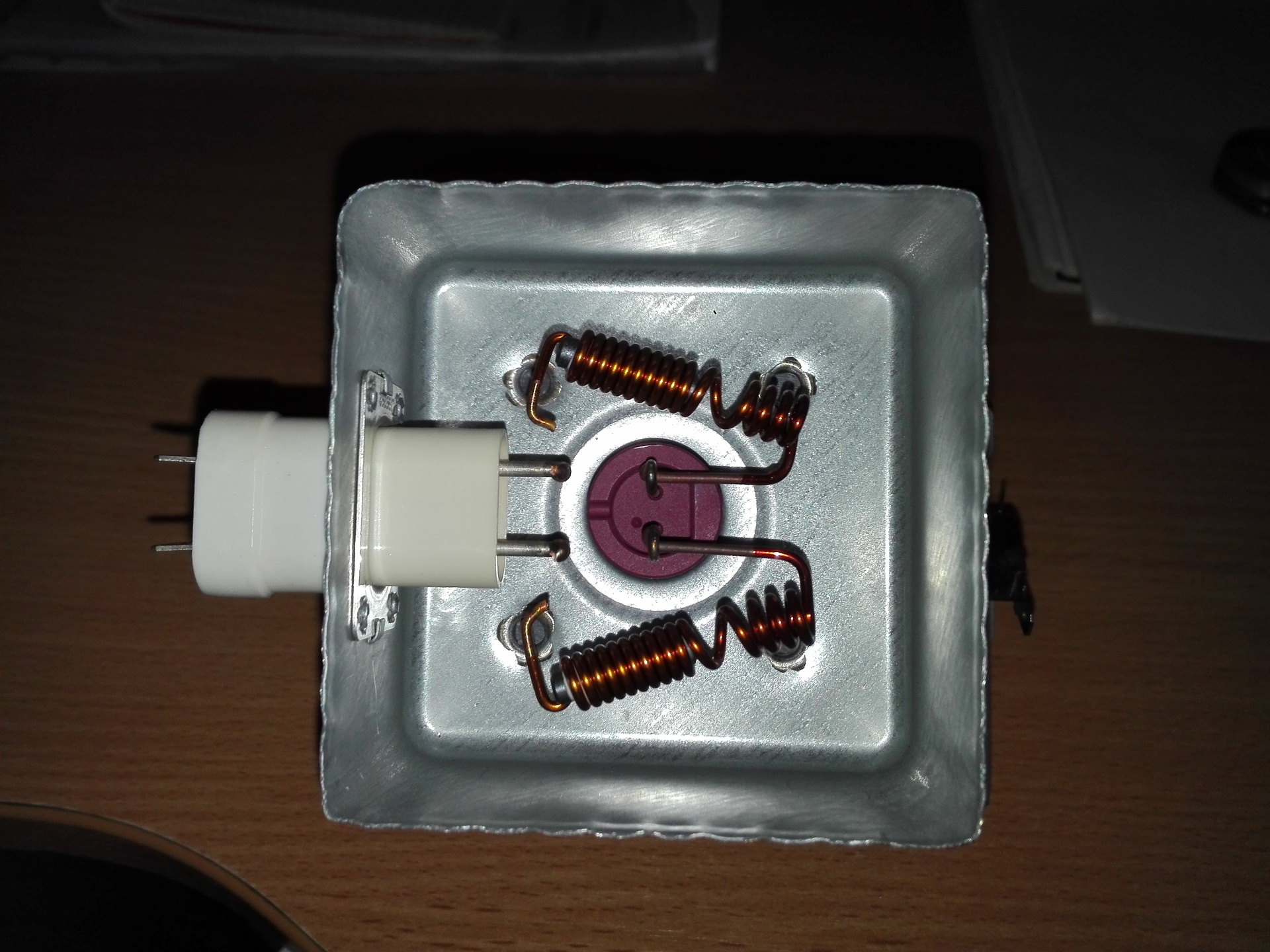

(#) Ge Lee válasza tönöpö hozzászólására (») Feb 1, 2020 /
Valószínűleg nem a magnetronod hanem a bevezető csatlakozójában lévő kondi.
Azért ezt én ellenőrizném:
Átvezető kondenzátor a fűtésnél

Köszi mindenkinek! Meg van a hiba! Magnetron ! (Nem Megatron!, Véletlenül ezt írtam, de töröltem!
Elcsíptem a fojtók végeit a bevezetőről, és nem a magnetron fűtőszála a testzárlatos, hanem a fehér átvezető kondi egyik fele 34 Ohm a test felé. Egy fűtőszálhibásból lehetne a jó átvezetőt átszerelni, keményforrasztással rögzíteni, de majd később, most nincs időm erre. Csere lesz egy használtra.

(#) TAttila77 válasza tönöpö hozzászólására (») Feb 3, 2020 /
Hali. Én nem szoktam egyet sem keményforrasztani. Rengeteg átvezető kondit cseréltem már, egy sem jött vissza. Belülről a fém pereme körűl felforrasztom a kondit, a tekercsnek mindig hagyok hosszabb szálat a kondi felől. Odaillesztem a kivezetései mellé. Vékony dróttal körbe tekerem többször, majd az egész kötést jó bőven leónozom. Kész is van, miután a kupakot szépen visszaütögetem. Sajnos elég drága mulatság az új magneton és nem ér annyit a mikró sokszor, hogy beszerezzem, így kénytelen vagyok megjavítani amit tudok. Remélem segítettem. Üdv.
Elfelejtettem irni hogy ha a magnetronfém része és a kondi valamelyik lába közé teszel dc tápból vagy 15-24V-ot, ha a kondi rosz akkor gyönyörűen megűl a táp és az átvezető kondi el kezd kojtolni. /Ha rosz!/

(#) tönöpö válasza vargaf hozzászólására (») Feb 3, 2020 /
De, többek között a Te ajánlásodra olvasott írásodból is jutottam el az átvezető kondi zárlatához. Azért írtam, hogy "Köszi mindenkinek!" Nem gondoltam volna, hogy a lágyforrasztás is elegendő, hogy nem melegszik fel az ón olvadáspontjáig. Megpróbálom majd, ha lesz egy rossz, de nem testzárlatos átvezetős fejem. Üdv
