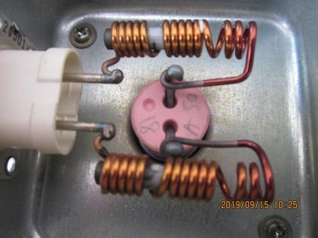

Lehúztam a magnetronról a kábelsarukat, és a kettő között pár-század Ohm-ot mértem, de a csatlakozók és a föld között 600-600 Ohm-ot. Ez mit jelent?
(#) Ge Lee válasza elektrorudi hozzászólására (») Szept 16, 2019 /
Az a kukát jelenti, de előtte azért csak szétfaragnám azt a csatlakozót, hátha tényleg csak a kondikkal van gond. Mert a háza felé mindkét ágon szakadást kellene mérned.

(#) vargaf válasza elektrorudi hozzászólására (») Szept 16, 2019 /
Igen, belül van.
Zavarszűrő

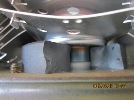

Szinte igyan ilyen képet készítettem én is. A kondenzátort nem találom. Szerintem ezt is kispórolták belőle, mint a nagyfesz kondenzátor 10MOhm-os kisütő ellenállását. De attól tartok, már nincs is jelentősége. Ugyanis a mágnesgyűrű darabokban van. Belül látszik az elszíneződött lemez, ami gondolom szintén nem véletlen.
Szóval ez kuka.
A kondenzátor az átvezető kondenzátor a test és a bevezetés között. Ha ezeknek a bevezetéseknek bármelyike áthúz a testhez akkor az a hiba oka. Többen írták már itt, hogy cserélve ezt a bevezető részt a sütőt sikerült működőképessé tenni.
(#) elektrorudi válasza vargaf hozzászólására (») Szept 16, 2019 /
Szétszedtem a bevezetőt. Tökéletesen igazad van. Így már értem. Az egyik kondenzátoron mérhető a 600 Ohm-os ellenállás, ami a felgőzölődött fémtől lehet. Ez a rajz egy kicsit megtévesztett: Bővebben: Link
A "kondenzátor" a valóságban tekercs másik végén van, és így már tökéletesen érthető az LC szűrő funkciója is.
Akkor még két kérdés:
- A széttört mágnesgyűrű ellenére működhet még a cucc?
- Úgy láttam, a tekercs ponthegesztve van a bevezetőre. Én ezt lecsíptem a szétszedés miatt. Ha cseréném a bevezetőt, akkor lehetne rá forrasztani a tekercset? Vagy a hő miatt csak a ponthegesztés jöhet szóba?
1. Igen, működhet.
2. A sima forrasztás is megfelel.
3. A 600 ohm ellenállás biztosan hibát jelez, a bevezetőt cserélni kell.
