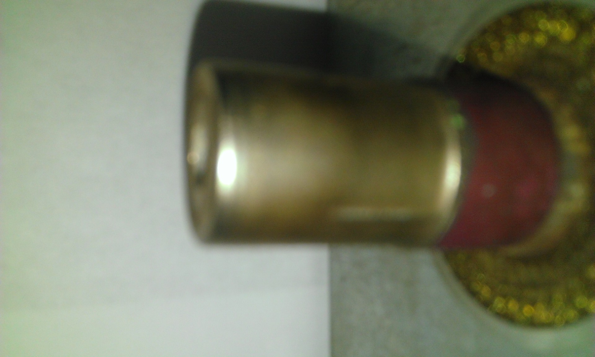

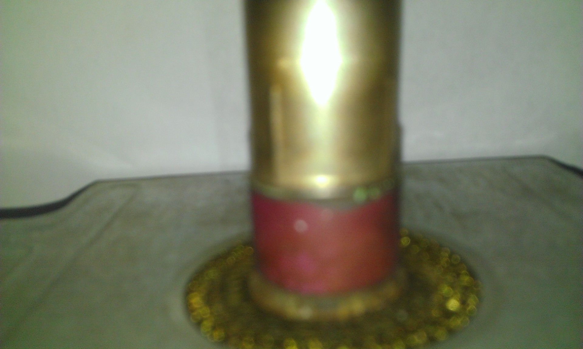

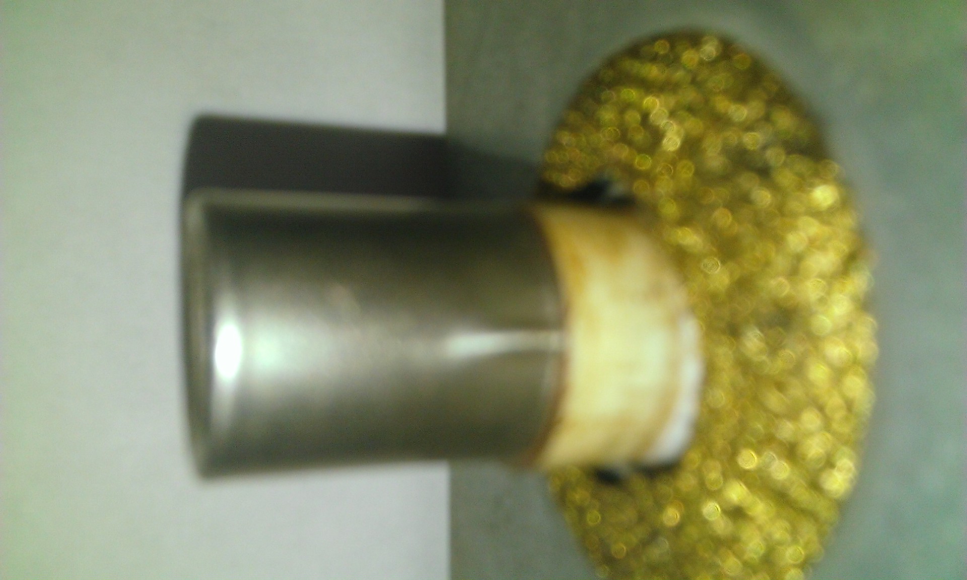

Szia! Köszönöm, kb ilyen választ vártam, kipróbálni tökéletes. Hogyan tudom meg a szilikon nem ecetsavas? A mai eladók hozzáértésére nem számíthatok. Esetleg kétkomponensű ragasztó nem jó, mert az pont van itthon, és ha "légszigeteléssel" működik, akkor kiöntöm, és holnapra használható.
(#) kadarist válasza Kalaszlo hozzászólására (») Nov 1, 2020 /
Kipróbálhatod az epoxit, de ha átüt, akkor ne engem szidjál. Végül is használhatsz ecetsavas pasztát is, de annál meg kell várni a teljes kikeményedést.
(#) Kalaszlo válasza kadarist hozzászólására (») Nov 1, 2020 /
Köszi, nem eröltetem az epoxit, de ahogy elkezdtem eltávolítani az eredetit, bizony ez is valami műgyantának tünik, ráadásul tutira rámegy a délutánom az óvatos eltávolítására. Teszek fel képeket a magnetron(ok)ról, főleg a "rózsaszín" elszineződése érdekelne, mint korábban írtam. Vagy vesződjek azzal is, mert csak kipróbálva tudom meg, hogy menthető-e? Elég rossz lett a kép, de azért érthető volt a kérdésem?

Szia! Nem igazán értem, hogy mit akarsz a tudtomra adni, de nem megenni akarom, és nem én vagyok a magnetron. Nehéz eltávolítani az eredeti "szigetelést" és nem tudom, hogy érdemes-e? A kép alapján úgy gondoltam, hogy egy nálam ezen a téren egy tapasztaltabb megmondja, azért kérdeztem, hogy mindenképpen el kell távolítanom, és aztán "légszigeteléssel" visszaszerelve kipróbálni, hogy működik, vagy sem. Bocs ha nem voltam érthető.

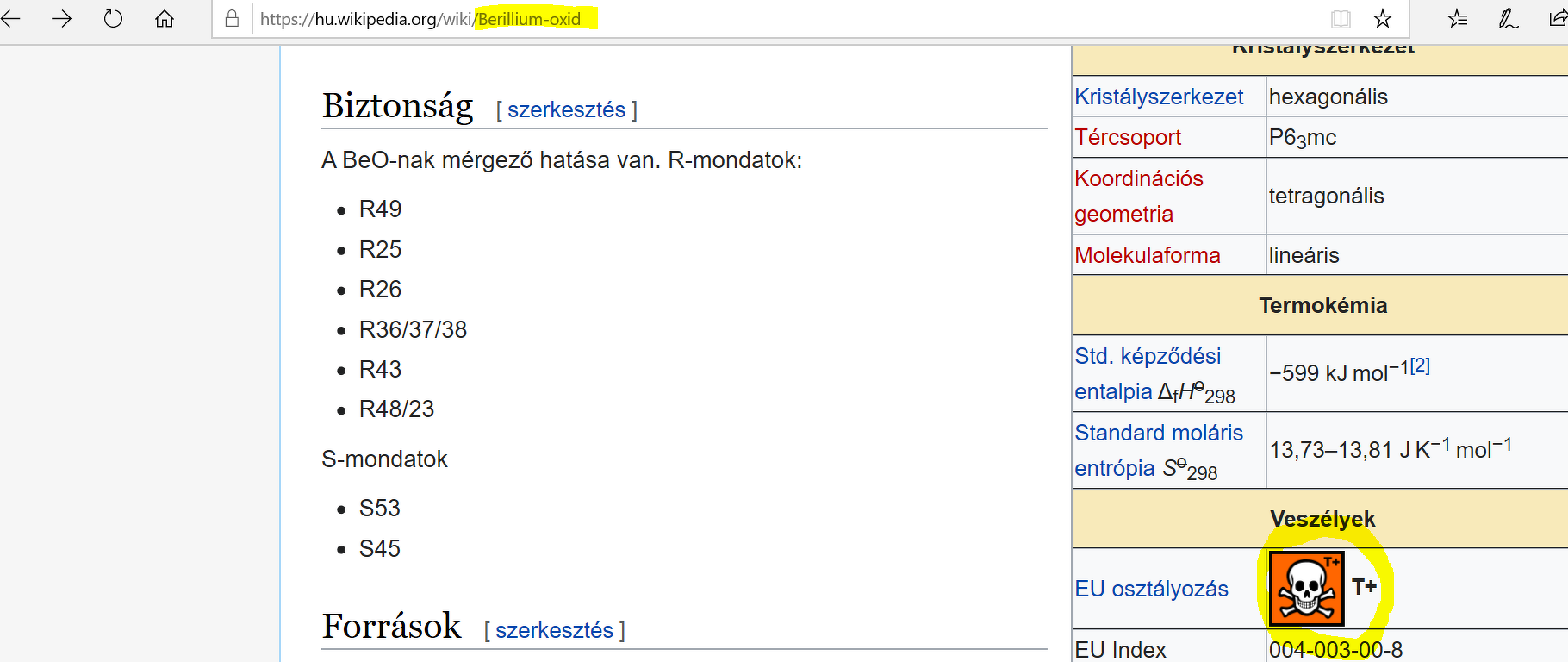

Az antennával ne foglalkozz, az jó úgy és neked azt a fehér csatlakozót kell kitakarítanod.
A rózsaszínű anyag a berilium-oxid kerámia és eléggé mérgező anyag.

(#) Kalaszlo hozzászólása Nov 2, 2020 /
Köszönöm kadarist, "légszigeteléssel" a no name magnetron (electolux) életre kellt! Most a másikat kaparászom, funai gép és panasonic magnetron.

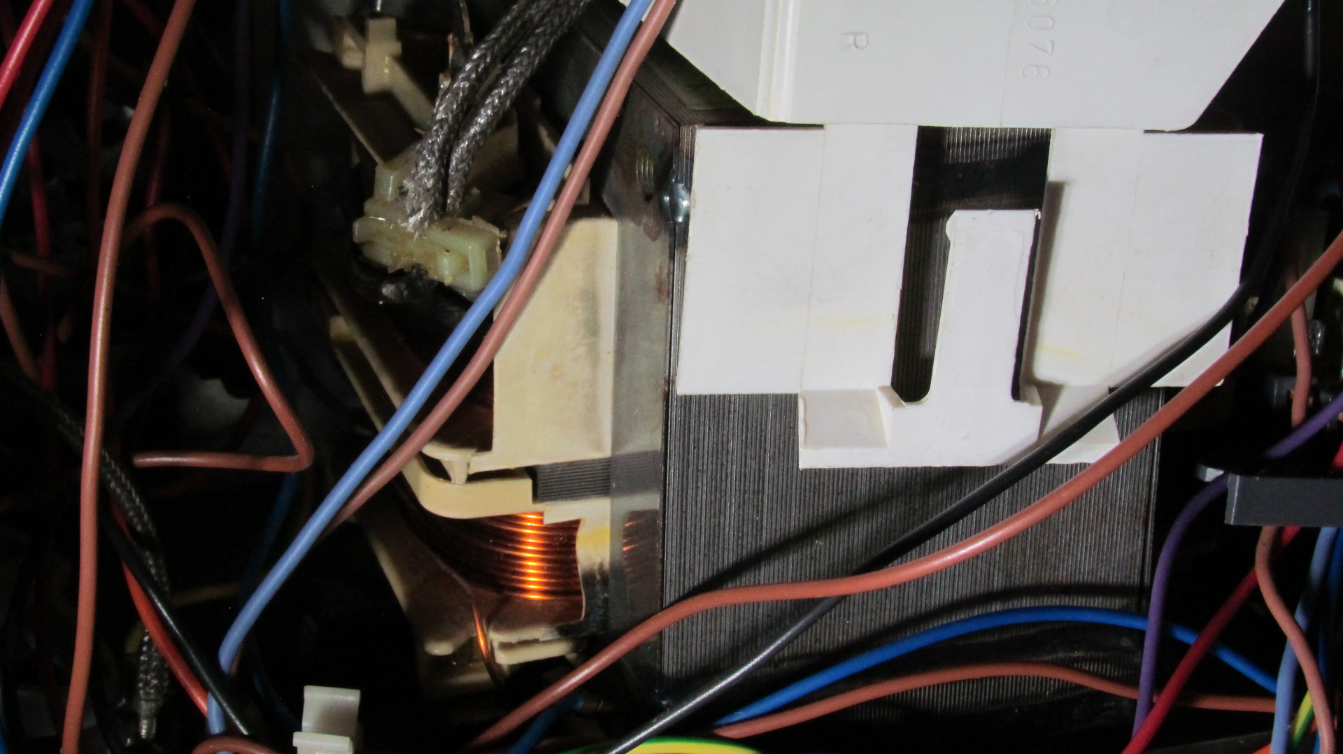

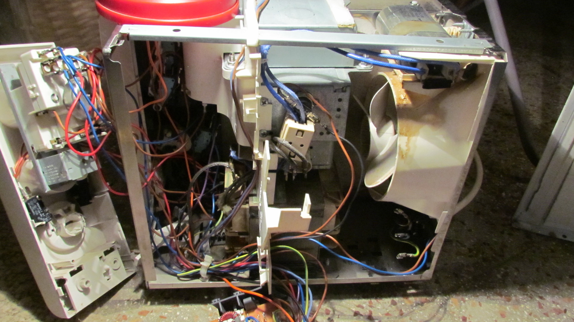

(#) ohp hozzászólása Nov 13, 2020 /
Van egy Orion OM020D mikro és a hálózati biztos 1perc után kiüti. Semmi elváltozást nem látni rajta. Nem tudom a dizti értéket sem mert nincs feltüntetve rajta! A trafonak a 220V része 2,5om
(#) ferci válasza ohp hozzászólására (») Nov 13, 2020 /
A primer 2.5 ohm ellenállásával nem lenne semmi gond, az kb. jó.
Ha lenne kapcsolási rajz, akkor lehetne többet mondani - de ha le tudod választani teljesen a nagyfesz részt, megláthatnád, a trafó menetzárlatos-e vagy sem.

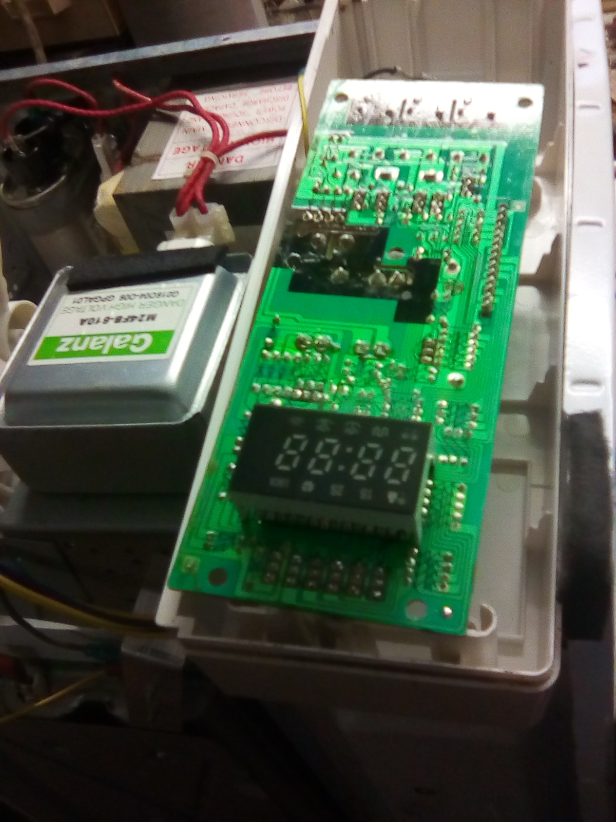

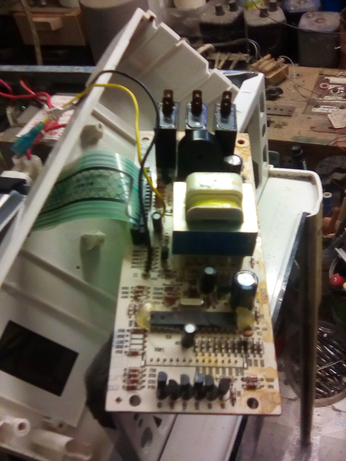

Itt vannak a fotók
Ez lemarat a többitől!
Ebből meg nem állapítom, hol tudod esetleg leválasztani a magnetron és a nagyfesz alkatrészeket a trafóról...ezért kell rajz hozzá.
Elvileg ha lehúzod a kV-os tekercsről a csatlakozót és a magnetron fűtést, már szabad a pálya...

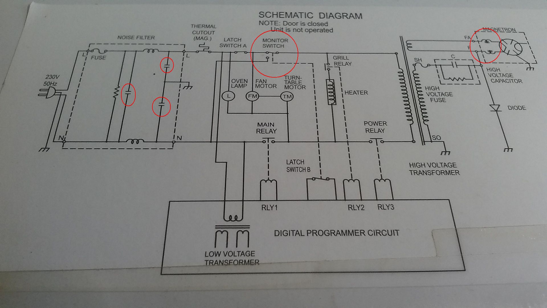

(#) ohp hozzászólása Nov 14, 2020 /
Bocs nem néztem meg a burkolatot csak félre tettem és rajta van a rajz!

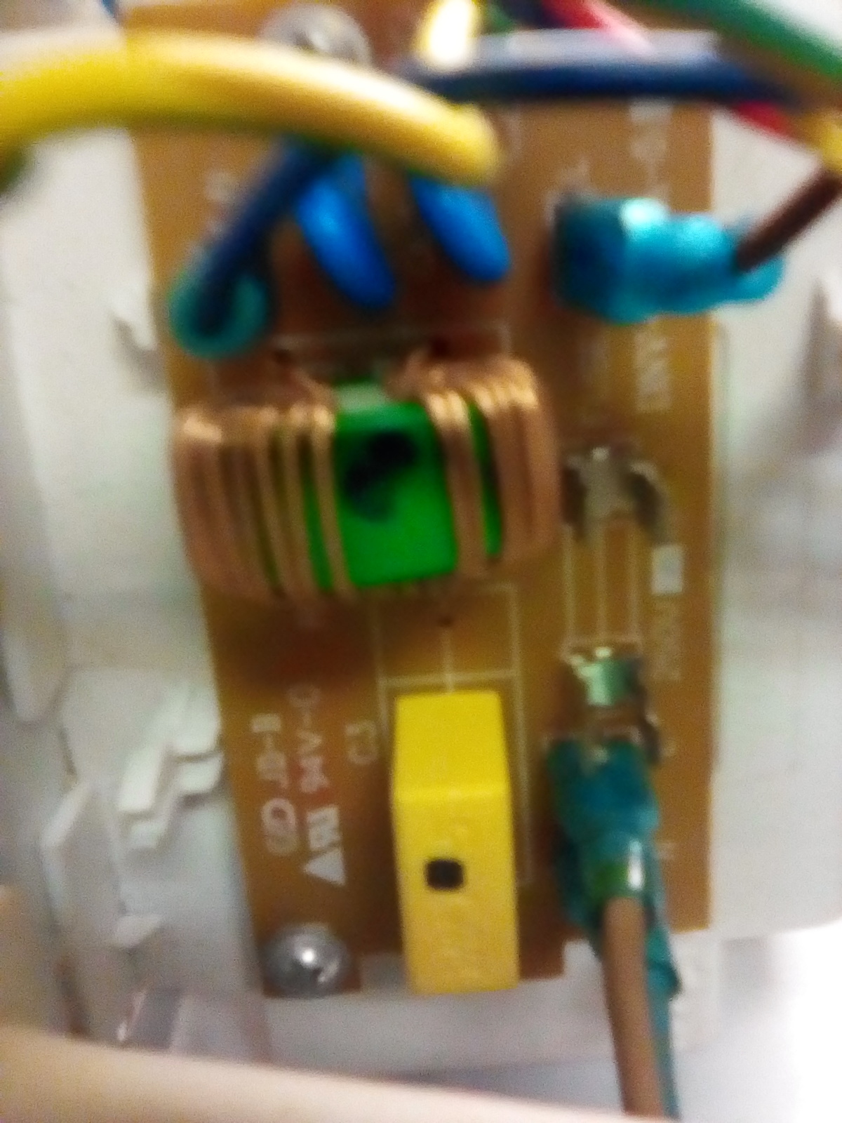

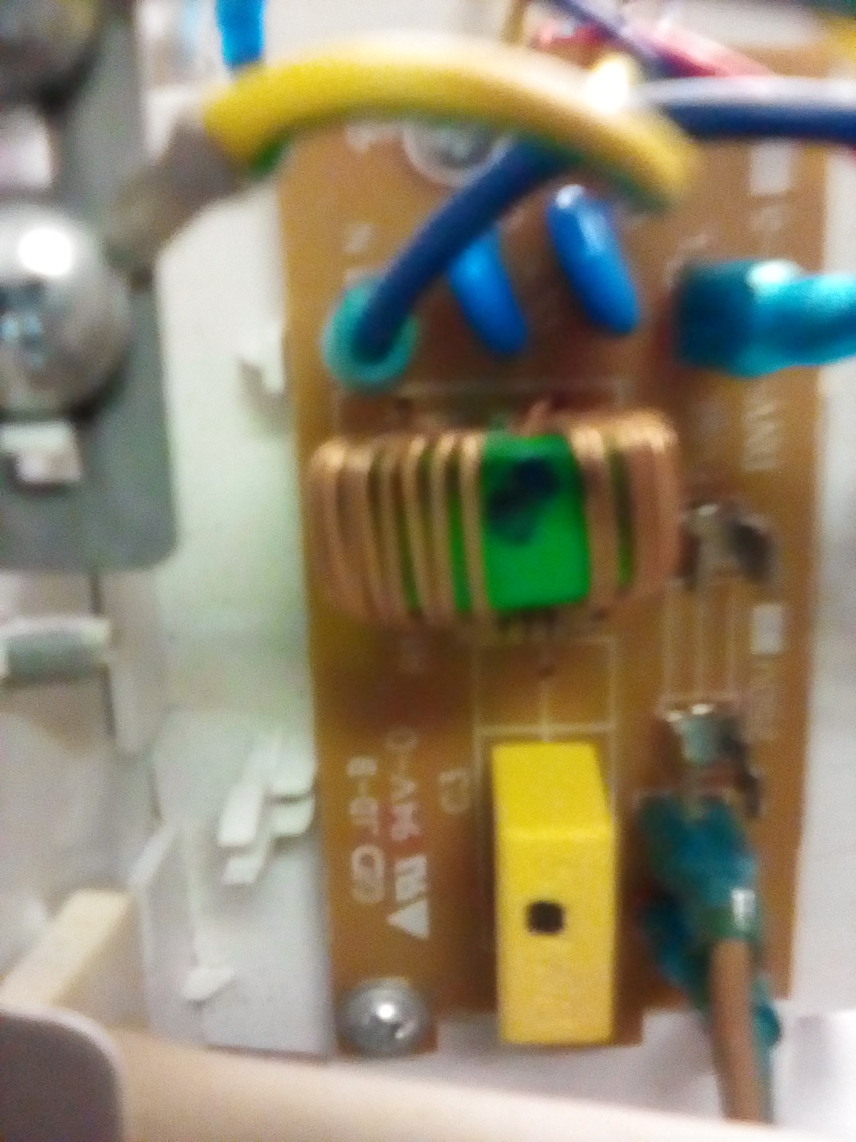

(#) Hutty válasza ohp hozzászólására (») Nov 14, 2020 /
Ami számba jöhet:
- Monitor switch, az ajtóban van, átvezet, törött belül.
- Bemeneti zavarszűrő kondenzátorok átvezetnek.
- Magnetron szűrőkondik átvezetnek.
- Alulbiztosítva, a fokozatkapcsoló mikro+grill állásban már nagyobb az áramfelvétel. (Ha a típus engedi a két üzemmód egyidejű használatát)
Biztosíték érték lomha 10A ( a típus grilles, lehet, hogy több is), de a tablet 038.jpg fotón lévő nyákon fel lehet tüntetve, a kép minősége az elolvasást nem teszi lehetővé.
(#) ferci válasza ohp hozzászólására (») Nov 15, 2020 /
A rajzod szerint a jobb oldalon látod a nagyfesz részt. A "becsomagolt" nagyfesz tekercsen van egy csúszósaru, arról érzéssel lehúzod a kábelt és félrehajlítod.
Ugyancsak lehúzod a magnetronról a 2 db piros, merev kábelt, az a fűtés.
Ha bekapcsolod a mikrót és 1 perc után mégis kiüti a biztit, akkor jön a power relay hatástalanítása, hogy a trafó is ki legyen zárva és tovább lehessen keresni a hibát.
Az az "1 perc" nem egy direkt zárlatot jelent, amit könnyebb lenne megtalálni.

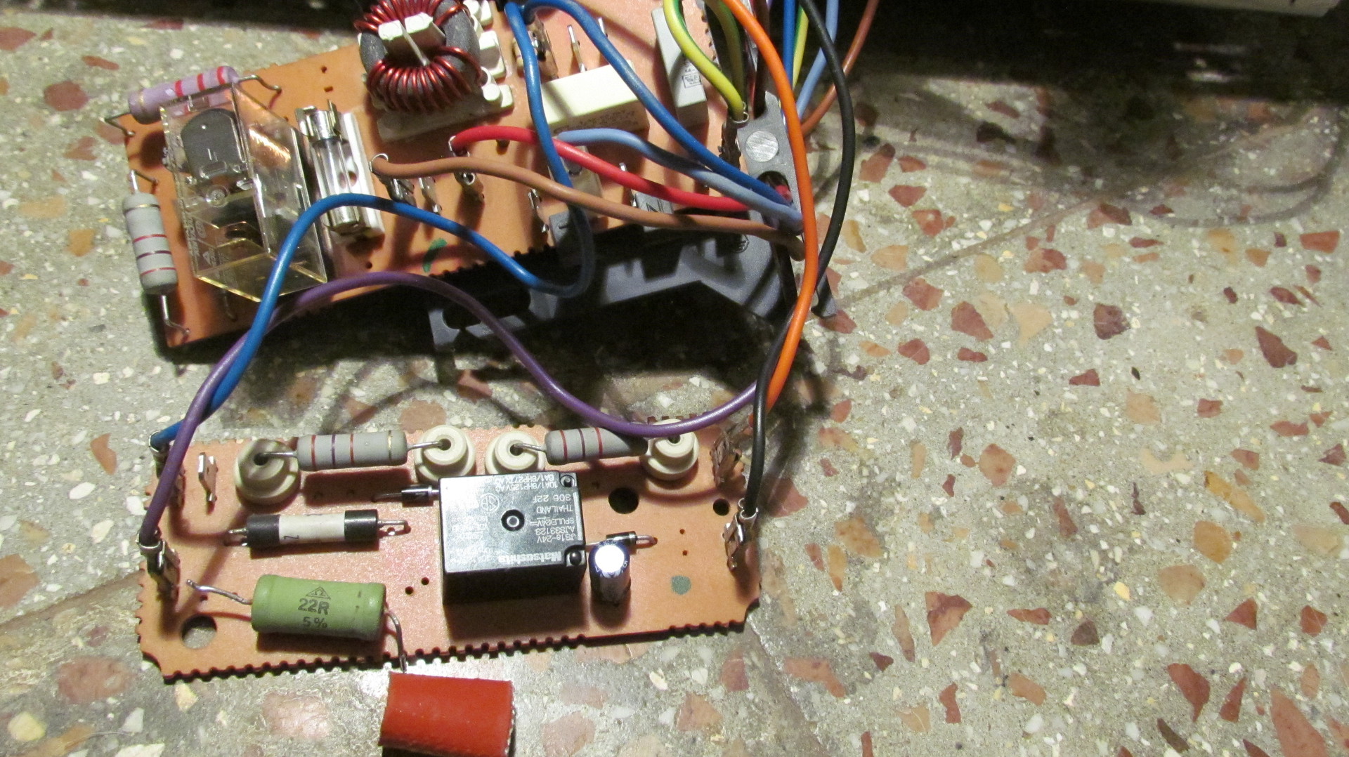

(#) amperjano hozzászólása Nov 25, 2020 /
Szasztok!
8A-es biztit cseréltem.
Kapcsolókat átnéztem.
Nagyfesz trafót csupaszon rádugom kiolvad.
22 Ohm-os ellenállás szakadt.
Kicserélem jó lessz?
Ilyen mikrót még nem javítottam.
(#) Hutty válasza amperjano hozzászólására (») Nov 25, 2020 /
Háló!
Ellenállás=lágyindító. Pár oldallal ezelőtt, 2x47ohm/5W párhuzamosan. Az kb. 23 ohm/10W.
A képen kb. 3 W-os, valami nagyobb, vagy több kellene.
Bizti: 8A lomha.

(#) amperjano válasza yulo5310 hozzászólására (») Nov 26, 2020 /
Az ellenálláscsere nem oldotta meg a problémát.
Kiszereltem a nagyfesztrafót.
Üresen majdnem 4 A-t fogyaszt!
Ezt cserélni kell.
Jó trafónak mennyi az
üresjárati áramfelvétele?
