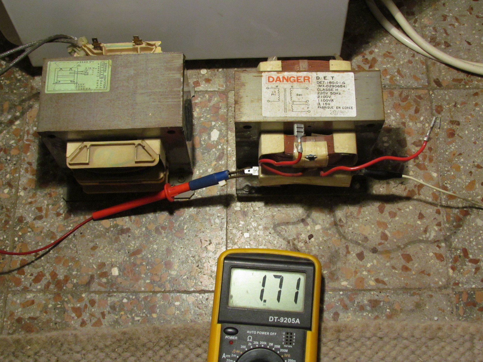

(#) amperjano válasza yulo5310 hozzászólására (») Nov 29, 2020 /
Cseréltem egy bontottra.
Szépen működik!
Több mikróban nem
volt semmi gyárilag.
Kettőben meg ez volt:
(#) yulo5310 válasza amperjano hozzászólására (») Nov 29, 2020 /
Ezek zavarszűrő kondik!
(#) Hutty válasza yulo5310 hozzászólására (») Nov 29, 2020 /
Ööö... "Kicseréltem a trafót.
Most meg zárlatos lett a kondi
lábai között a dióda."
Lehet eddig is az volt a baj? Mert a magnetront lehúzva, a kondi-dióda ott marad.
(#) yulo5310 válasza Hutty hozzászólására (») Nov 29, 2020 /
Nem lehet,hogy a kondi rossz?! A diódákat műszerrel nem lehet kimérni,mert az egy dióda csomag,csak úgy,ha van 30 V egyened!
(#) Gafly válasza Hutty hozzászólására (») Nov 29, 2020 /
Az eredeti képen én nem látok sem diódát, sem kondenzátort.
Működik.
A hozzászólás módosítva: Nov 29, 2020
(#) amperjano válasza Hutty hozzászólására (») Nov 29, 2020 /
Vissza lehet olvasni!
(#) amperjano válasza Gafly hozzászólására (») Nov 29, 2020 /
Jobb felső sarokban van.
(#) Hutty válasza Gafly hozzászólására (») Nov 29, 2020 /
Öreg barátom, ha a nagy fekete kockára gondolsz, μH felirattal, az jogos.
De a rudacska CL01-12 felirattal, az nagyfesz dióda.

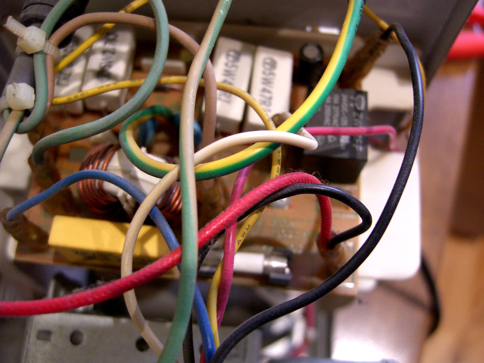

(#) kismukk válasza vargaf hozzászólására (») Jan 3, 2021 /
ezt fotóztam:
a képen az alsó dupla kék saruja lehúzva
A hozzászólás módosítva: Jan 3, 2021
(#) kismukk válasza Imi68 hozzászólására (») Jan 3, 2021 /
Arra a fehér dobozra gondolsz? azt kellene szétszedni? (fotót előbb feltettem)
Multiméterem van, csakhát a méréshez ugye be kellene kapcsolnom, akkor meg ott fog cikázni a 4 ezer V....
(#) vargaf válasza kismukk hozzászólására (») Jan 3, 2021 /
Ez kevés, a 230 V betáplálása, a transzformátor, kondenzátor, a nagyfeszültségű dióda és a biztosíték is kell.
A kért fotók, amennyire tudtam,így szétszerelés nélkül....
A bejövő 230V panelen kondik nem púposak. láthatólag rendben.
A kondiból kijövő piros vezetéken egy fekete tok (biztosíték, dióda?) van, amelynek vége a levegőben lóg (mikro4), mert a trafó érintkezőjéről a saru valahogy lejött (!) ezt csak most vettem észre. Lehet hogy ez lesz a hiba?

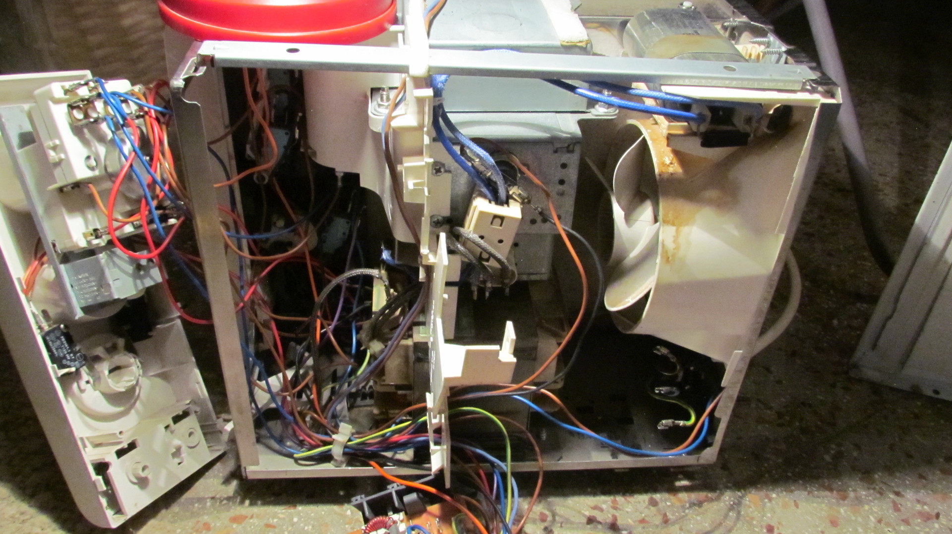

(#) ferci válasza kismukk hozzászólására (») Jan 3, 2021 /
Ha csak úgy lejött az a saru, elképzelhető, hogy meg is találtad a hibát.
De ha nem...
Nem találom kapásból az én fotómat, ezért nézd meg ezt a linken szereplő órában lévő kapcsolót:
óra
Ha nagyon megég, nem kapcsolja a trafót ( ha ez az utolsó feltétel! ).
Szét ne szedd akkor sem, ha nem javul meg a "saru" után, hanem keresd meg, nálad melyik lehet a két kivezetés. Nem kell oda villany: beállítasz egy kis időt és ( 230 V kihúz ) a pár variációt végigméred, felírod - utána letekered az időt "csengőig " és újra mérsz, hol van szakadás, hol van változás ( vagy már nincs ).
Ha itt lenne a hiba, cserés lesz.
A trafónál pedig nem kell áram alatt mérned - ha megkapja a 230-at, morog úgyis - de ha a nagyfesz oldalon rossz még valami, ott eszedbe ne jusson keresgélni. Kiszedett állapotban se fogod megmérni, mi rossz esetleg. A nagyfesz dióda se multiméteres akció.
(#) kismukk válasza ferci hozzászólására (») Jan 3, 2021 /
Sajnos, visszapattintva a fekete dobozt a trafó lemezkéjére, semmi javulás...
Megnéztem a belinkelt képeket, ott szétszedett állapotban van a fehér doboz.
Mértem, ahogy javasoltad: időzített állapotban mind a felső, mind az alsó páron lehetett mérni. Csengőig letekert állapotban a felső páros mutatott értékeket, az alsón mindegyik állás nulla. Az alsó sarukat lehúzva a csatlakozó lemezek nem égettek, ahogy korábban írtam.
Ha jól értem, ha ez van, akkor az egész fehér doboz kuka?
