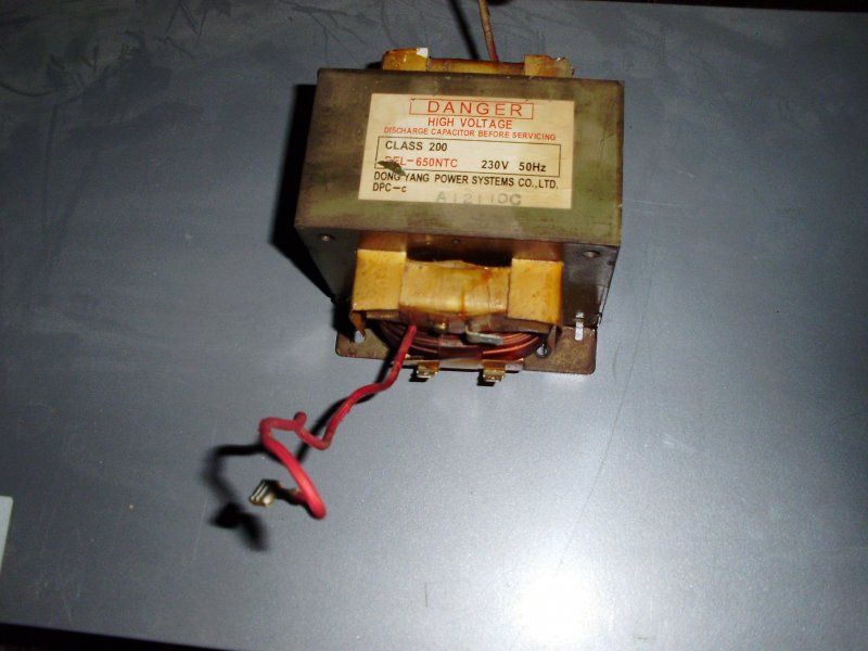

A mikró transzformátor bekötésénél a szekunder (piros drót) részénél melyik kábel megy közvetlen a magnetronra? A biztosítékot hova kössem? küldök egy képet a trafóról, nekem furcsa, hogy a primer csatlakozás felett van a szekunder (3kV) csati. Ha valaki segítene a bekötésben, annak nagyon megköszönném ![]() Még valami. Az eredeti trafójával a mikró füstölt, miután kicseréltem benne a nagyfesz biztosítékot. Tudja valaki, miért? Előre is köszönöm a segítséget.
Ha füstölt a HV bizti cseréje után a trafód, akkor a szekunder körben zárlat van, meg kell keresni.
A trafó alsó két csatlakozója a 240V, a felette lévő a GND -hez képest (trafó vasmagja) a nagyfesz. A piros, meg a túloldali (nem látni, de az is piros elvileg) pedig a magnetron fűtése. A fűtőkörre van vezetve a nagyfeszültség az egyenírányító körről, vagyis az egyenirányított nagyfeszültséget a fűtőkör csatlakozóján kapja meg a magnetron. Ebből adódóan a bekötött, összeszerelt készüléknél a fűtő feszültség a nagyfeszültségen van rajta.
köszi az infót. még annyi lenne a kérdésem, hogy mindegy, hogy a fűtőkör melyik pontját közösítem a nagyfesszel?

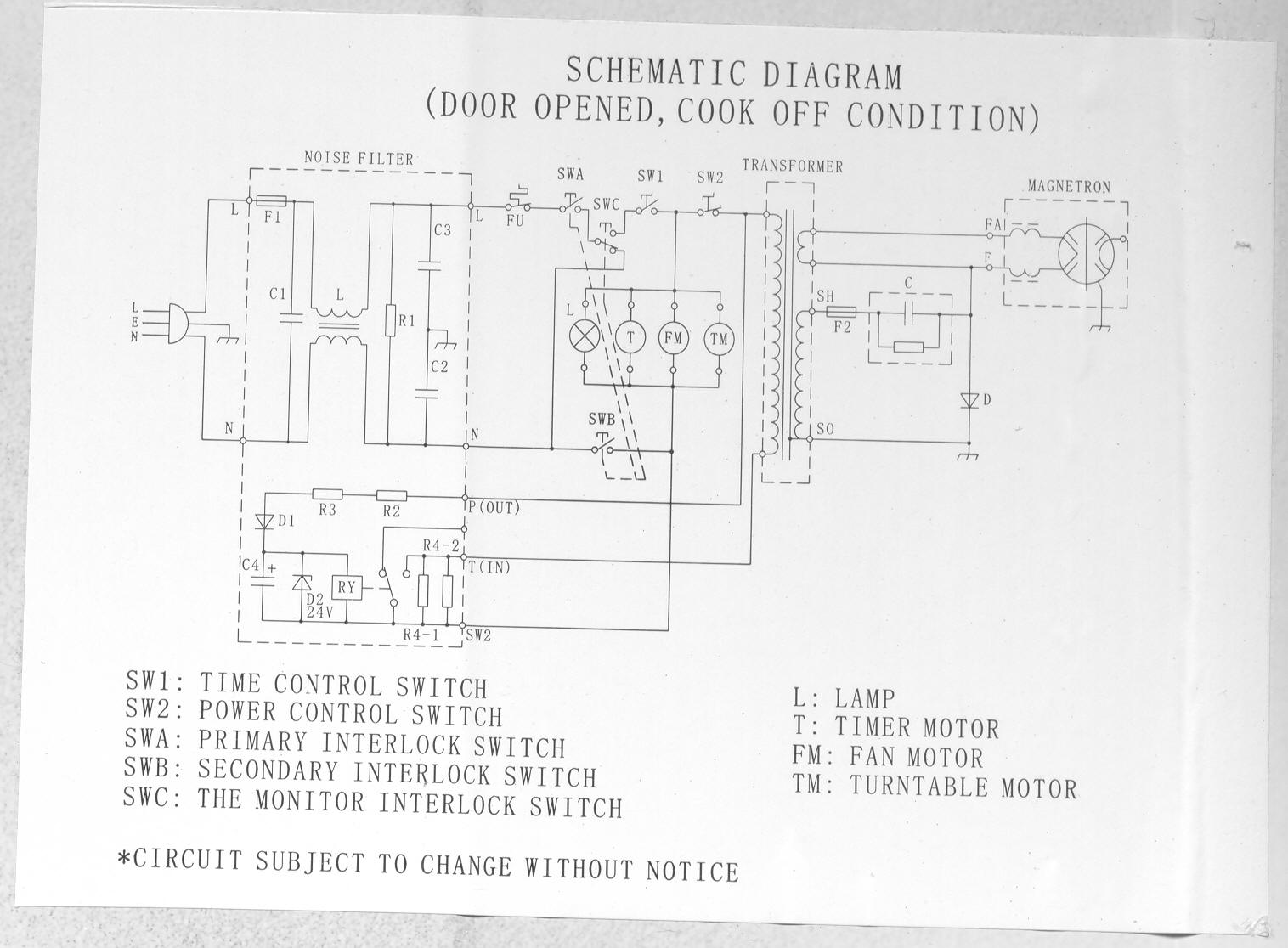

Szükségem lenne a Samsung G2711N típusú mikró kapcsolási rajzára. Valahol megszakad a nulla, a fázis eljut mindenhova, de a nulla csak a lámpához jut el. köszi előre is.
A legtöbb mechanikus vezérlésű mikró huzalozása nagyon hasonló. Itt egy rajz ezen látszik, hogy nagyjábol mi hova csatlakozik.

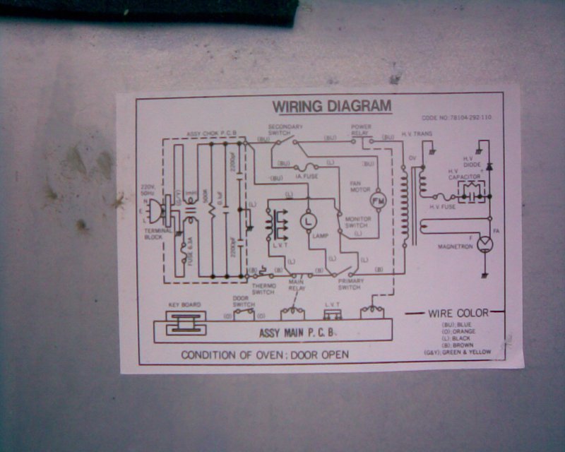

Kedves fiatal hozzáértők. Következőkben kérem a segítségeteket. Leállt a mikronk: Típus: Sharp R-6G12 Jelenség: Bekapcsoláskor levágja a konektor biztosítékját. A belső biztosítékok rendben vannak 8A és 15AH-ak. Ha leveszem a konditól jövő piros vezetéket akkor minden tökéletesen működik. Megy a grillező tányér forog, a jellegzetes kattanások is hallatszanak. Természetesen nem mikrozik. Ha a piros vezeték a heylére és a trafó vasra rámérek zárlatot mutat. Ami szétszedhető mindenet szétszedtem relé mikrokapcsolók leellenőrizve. Elvittem szervízbe ott azt mondták, hogy lehet központi panel hiba, de a magnetron nem igazán hibásodik meg javítása 30 khuf. ja meg kondi hibát is mondtak. Kíváncsi volnék, hogy mi lehet a hiba. Segítségeteket előre is köszönöm.
Kondi hiba esetén nem hiszem hogy a kismegszakítót vágja le, hanem a nagyfeszbiztit. Már ha van.
A piros vezetéken azért mérni zárlatot mert az a katódfűtés: a katódelektródák, illetve az őt tápláló 2-6 menetnyi vezeték is zárlatnak tűnik, de nem az. Én első lépésben a trafót nézném meg. Szedd ki, a nagyfesz oldalon ne legyen rádugva semmi(de hozzá se érjen semmi!!!), majd a primer oldalt kösd 220-ra és mérj rajta áramot. Így "üresbe" ha 2A-nél több akkor trafócsere. Tipp: még mielőtt rákötöd a multimétert, anélkül is próbálhatod. Ha levágja a biztit vagy nagyon melegszik(csak kikapcsolás után sasold meg!!!) akkor trafó a kukába, és a multimétered sem kopik el. A 30k pedig tényleg abszurd, persze ha nem egy 200k-s csodamasináról van szó ami grillezés előtt levágja/megpucolja/megpácolja a csirkét is. De szerintem nincs a mikróban olyan alkatrész ami 10k alatt ne lenne pótolható...
Lehet, hogy a lágyindítás rossz, vagy a konnektor kismegszakítója fáradt, vagy alacsony értékű a mikro teljesítményéhez képest. Ha lehúzod a kondit, a fő teljesítményfelvevőt iktatod ki. Ezért gondolom:
ha a trafó lenne zárlatos-> kondi nélkül is az nagyfeszkör zárlatos -> nagyfeszbizti kiégve lenne ( ha van). A kép nem ezé a gépé, de a nagyfeszkör szinte mindnél ua.
