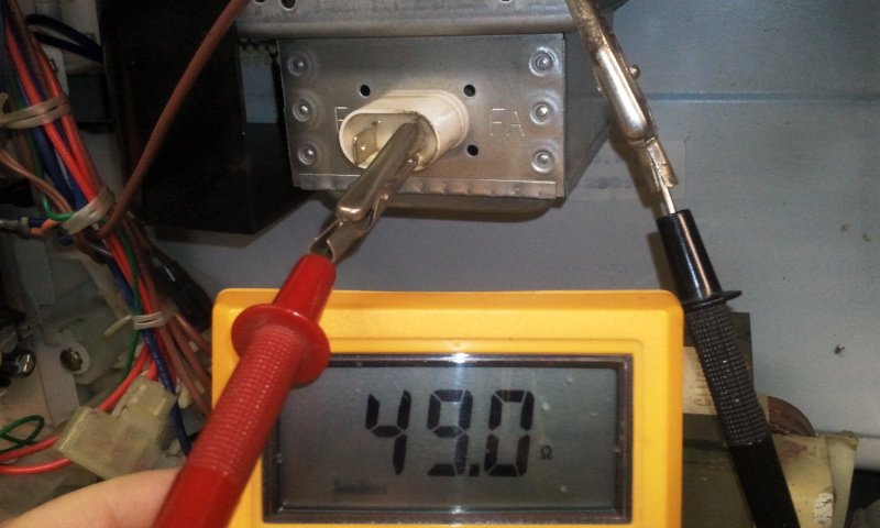

Van egy őskövület Samsung MX245 mikróm, ami egyik napról a másikra hirtelen működéskor erős, berregő hangot adott. Előtte 18 évig hibátlanul ment.
A magnetron típusa: Samsung OM75P.
Eltávolítva róla a kábelsarukat, az FA és az F kivezetés között zárlat, F és a ház között 49,8 Ohm, FA és a ház között szintén 49,8 Ohm van.
Végigolvasva a teljes(!) topic-ot, arra a megállapításra jutottam, hogy a magnetron nem áll a helyzet magaslatán.
Mit kell még megnéznem ahhoz, hogy teljesen biztos legyek benne, hogy nem lehet már életet lehelni bele?
(#) mindenes válasza Teaway hozzászólására (») Szept 9, 2011 /
Helló!
A katód lábainál a szigetelő kiöntés kezd menni át vezetőbe (ezért mérsz ellenállást), vagyis a magnetronod haldoklik. Olvass vissza a hozzászólásokban , valaki már irta hogy ezen hogy próbált javitani . Bár szerintem az a szigetelés, előbb vagy utóbb teljesen vezetővé válik.
(#) Teaway válasza mindenes hozzászólására (») Szept 9, 2011 /
Köszi a választ!
A szigetelés a saru körül szemmel nézve tökéletesnek látszik (kívülről).
Belül a tekercsnél kéne lennie vmi szimmetrikus hibának, mert ebből a tökegyforma ellenállásértékekből arra következtetek.
Az előbb lemaradt a kép:

További mérési eredmények:
H.V. dióda (HVR-1X3): nem szakadt/zárlatos, nyitófesz. 7,5V
H.V. kondi (1,05 mikro F, 2100V): nincs zárlat a test felé egyik fegyverzeten se, ellenállásmérésnél szépen növekszik az érték egészen 10 MOhm-ig)
H.V trafó: primer 1,5 Ohm (ez nem kevés?), szekunder 85 Ohm, fűtőtekercs 0,2 Ohm-nál kisebb.
Tehát a magnetron cseréjével minden valószínűség szerint jó lesz a sütő.

(#) zombee válasza Teaway hozzászólására (») Szept 12, 2011 /
A korábbi hozzászólások alapján a trafód ép.
(#) Teaway válasza zombee hozzászólására (») Szept 13, 2011 /
Igen...és most már a gyakorlatban is bebizonyosodott, hogy ép...mert megérkezett az új magnetron...mindent visszaszerelve szépen melegít...pont mint új korában.
