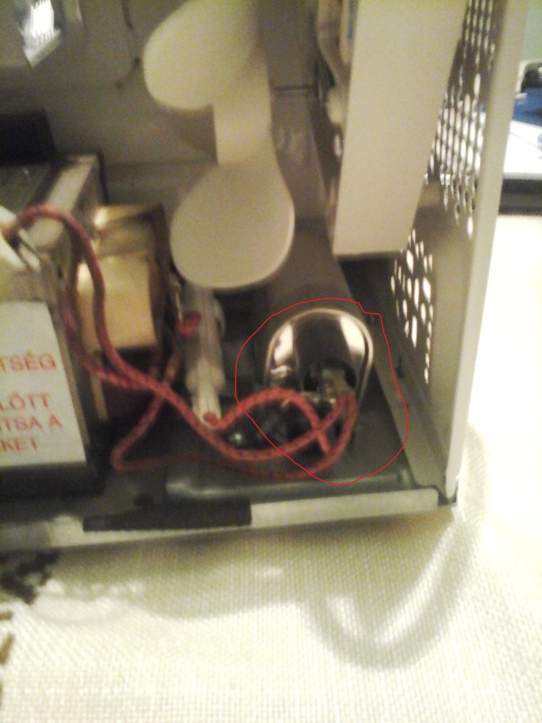

(#) kissattila88 hozzászólása Márc 15, 2015 /
Képen pirossal meg jelölt alkatrész az egy kondi?
(#) kadarist válasza kissattila88 hozzászólására (») Márc 15, 2015 /
Igen, az egy kondenzátor.
(#) kissattila88 válasza kadarist hozzászólására (») Márc 15, 2015 /
Ha rossz akkor nem melegít a mikró? Mert mértem és nem ad élet jelet a kondi a mikró meg nem melegít. Honnan lehet ilyet venni?
Először inkább a kondi mellett lévő műanyagtokba zárt biztosítékot ellenőrizd.
Majd meg nézem. Köszönöm

(#) kissattila88 válasza kadarist hozzászólására (») Márc 19, 2015 /
A zárt biztosíték ment tönkre ki cseréltem és megy.
(#) steelbird válasza kissattila88 hozzászólására (») Márc 19, 2015 /
Az a biztosíték ok nélkül nem nagyon szokott elszállni, úgyhogy lehet, hogy még a közeljövőben újra előjön az oka. Figyeld, hogy működés közben nem ad -e ki az eddigi, megszokott hangoktól másabb, sercegő, pattogó, szikrázó, erősebben morgó hangot időnként.
(#) kissattila88 válasza steelbird hozzászólására (») Márc 19, 2015 /
Ok. eddig még nem figyeltem meg semmi rend ellenséget.
(#) kadarist válasza steelbird hozzászólására (») Márc 19, 2015 1 /
Ez a bizti minden különösebb ok nélkül is képes kiégni, úgyhogy ilyenkor nem kell komolyabb meghibásodásra gondolni.
Az baj hogy 700mA helyett 650mA lett bele rakva?
(#) kadarist válasza kissattila88 hozzászólására (») Márc 19, 2015 /
Ha működik, akkor nem baj.
Működik!
