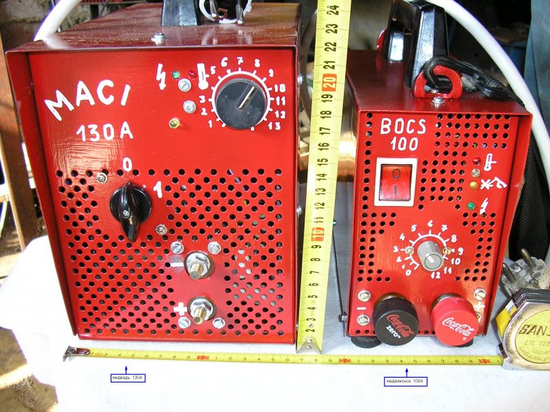

Valóban,kissé súlyos a készülék,de egy -egy saru beforrasztását ki lehet bírni,ráadásul,hamar megvan.Nem akartam nagy 500W pákát vagy valami gázos forrasztót venni,annyit nem használom,hogy érdemes lenne beruházni,a nincs-nél meg többet ér.A szabályzásra azért volt szükség,hogy a végén lévő tömör,vastag rézvezetéket,vagyis a forrasztó csúcsot ne égesse el.Direktben azzal a "3/4 " menettel 20 másodperc alatt gallyra vágná,kipróbáltam,vastagabb meg nincs.Hegesztőt nem építek ilyenből mert nekem van saját építésű inverteres hegesztő készülékem több is Bővebben: Link.Köszönöm a véleményeteket!
(#) peter1995 válasza erdgab hozzászólására (») Ápr 7, 2011 /
Hello.A kisebb inverteresről esetleg egy rajzot tudnál mutatni?

(#) erdgab válasza peter1995 hozzászólására (») Ápr 7, 2011 /
Természetesen, itt a fórum ,több rajzot és rengeteg okosságot találsz ott.
