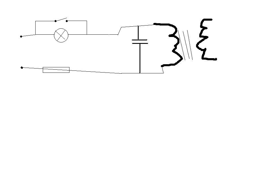

(#) peter1995 válasza szendi001 hozzászólására (») Ápr 5, 2011 /
Esetleg így?Egy váltó kapcsoló.Egy pár másodpercig az ellenálláson menne afesz aztán átkapcsolnám a hálózatra.
(#) szendi001 válasza peter1995 hozzászólására (») Ápr 5, 2011 /
Határozott nem. Az ellenállást fixen sorba kötöd a trafóval és a kapcsolóval egy záró érintkezővel úgymond rövidre zárod az ellenállást pár másodperc után.
(#) peter1995 válasza szendi001 hozzászólására (») Ápr 6, 2011 /
Bocsi akkor rosszul fogtam fel.Akkor így.

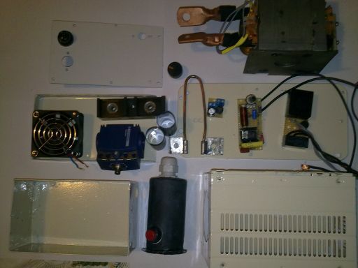

(#) erdgab hozzászólása Ápr 6, 2011 / 1
Átolvastam a fórumot,érdekesnek találtam és támadt egy ötletem.Én nem hegesztőt,hanem egy óriás pillanatforrasztót készítettem mikrótrafóból.Lehet használni kézben tartva vagy egy pedálos kapcsolóval is kapcsolható,triakos szabályzóval lehet változtatni a kimenő teljesítményt.Van ventilátora ami 24-36V feszről megy egy külön szekunderről és a kimenő teljesítmény fügvényében változik a fordulata.Tartalmaz egy pici 12V segédtápot,erről működik 1 relé, a nyomógomb vagy a pedálos kapcsoló kapcsolja a behúzó tekercset,a munkaérintkezők pedig a nagy trafót és vezérlését kapcsolják.Ezzel a készülékkel könnyedén beforrasztok akár egy 25mm2 vezetéket is a saruba,végül is ezért kellett nekem.Mutatom a kapcsolási rajzot is layout-ban,ilyet sem láttam még senkitől.Elnézést,hogy kicsit eltértem a témától,de az ötletet Ti adtátok,köszönöm.Véleményeket szívesen olvasok,akár pozitív akár negatív.
