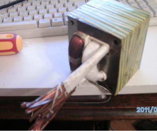

Ez volt az eredeti ponthegesztő kísérletem. Teflonnal volt betekerve a vastag réz. Nem jó, mert túl puha a teflon. Azóta kifúrtam egy másik magot, és flexibilis kábellel tekertem bele 2 menetet.
Szia! Tök jó, tudnál róla írni, hogy hogyan oldottad meg a mechanikai kivitelt, esetleg több képet, házi kivitelűt még nem láttam! Üdv:Laci!
Ez így maradt abba. Lefényképezem viszont a béta verziót estére. Fa mechanikája van, olló szerűen működik.
HEllo.Megtekertem a trafót 2,5 négyzetmilis dróttal.Körül 40 menet fért fel.Reményeim szerint 35V meglesz.De mindjárt bekötöm és megmérem.

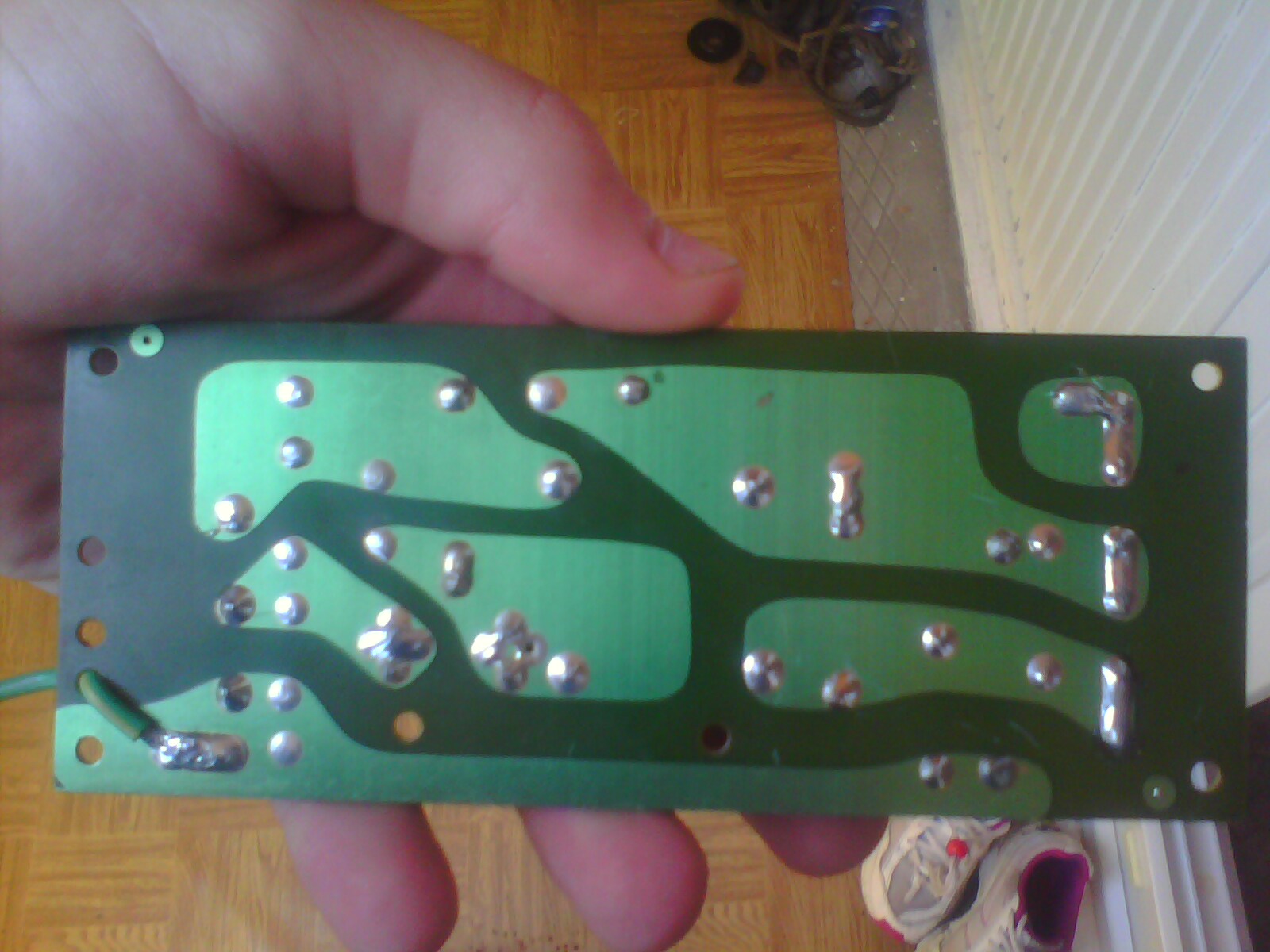

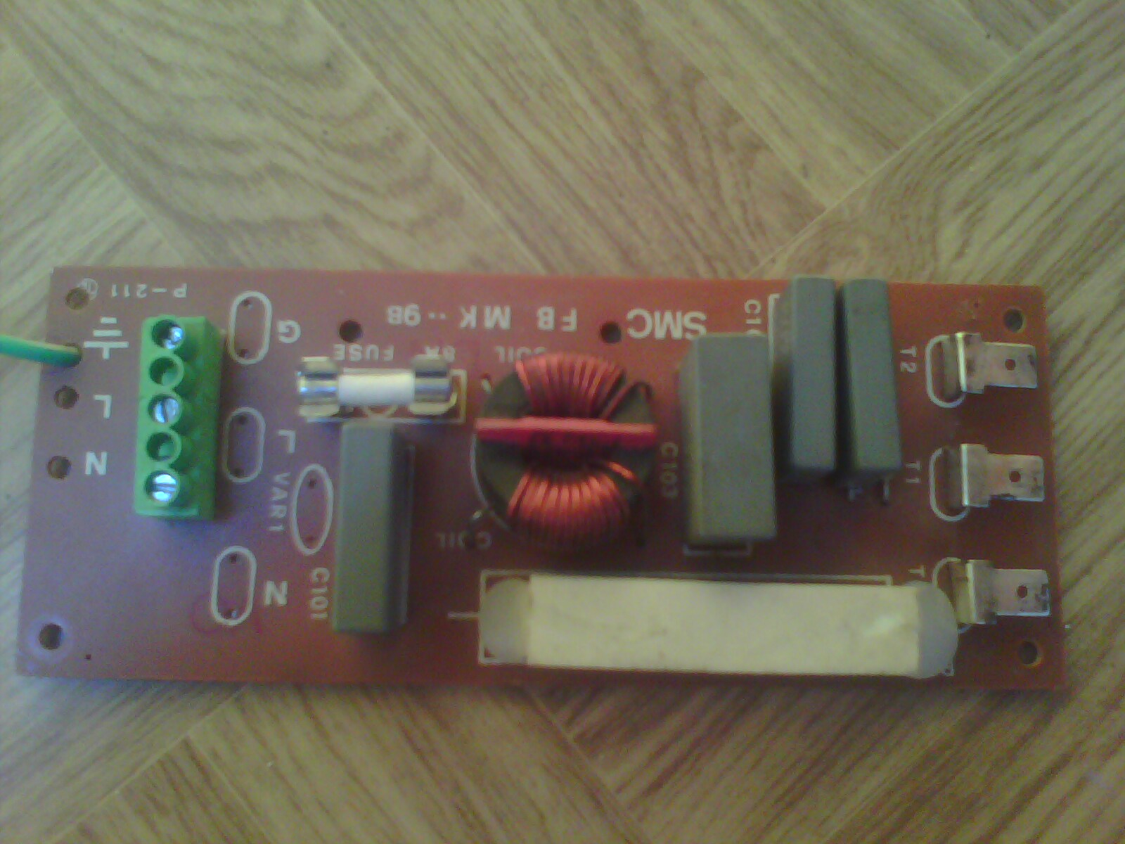

Várjcsak.VAn nekem egy mikrónak a "tápegysége"Ellenállás szűrés meg kondi van rajta.VAlami 20W-os ellenállások.
Ez kell neked szerintem!Bővebben: Link
Hohó.24V-os relé?Azt honnan szerzek?CSak mert azt nem akarok venni
330n/250V-os kondim van diódahidam van 470µF kondiim vannak.Akkor 3 ellenállás kell.A 4x10ohm nál a40ohm minden képp meg kell legyen?VAn egy 20W-os 0,68ohmos ellenállásom.
Ha nem relé akkor kapcsoló... Alap állapotban lehet, hogy ez a panel csík túlságosan melegedni fog hegesztő üzemben.

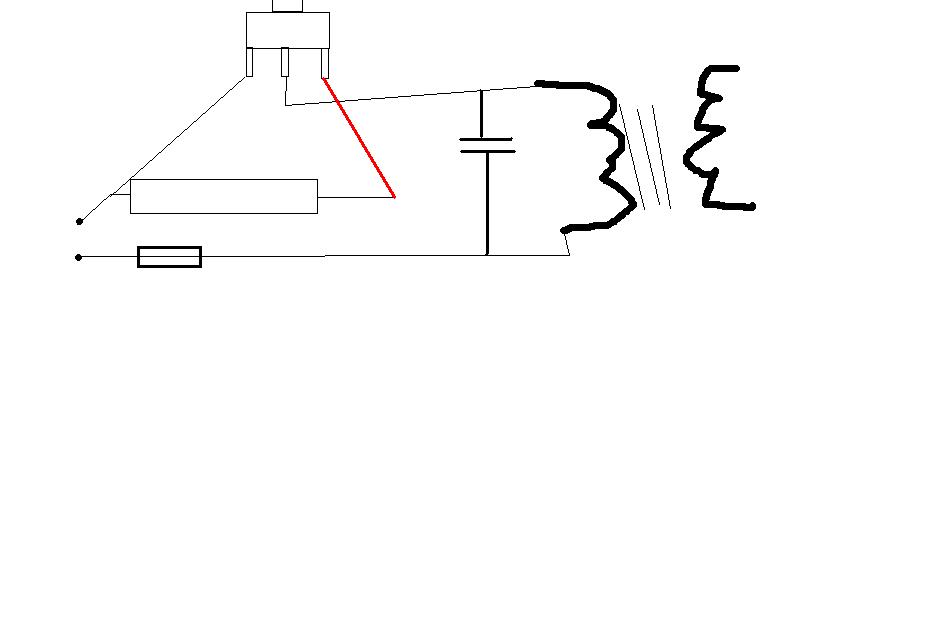

Esetleg így?Egy váltó kapcsoló.Egy pár másodpercig az ellenálláson menne afesz aztán átkapcsolnám a hálózatra.
Határozott nem. Az ellenállást fixen sorba kötöd a trafóval és a kapcsolóval egy záró érintkezővel úgymond rövidre zárod az ellenállást pár másodperc után.
Bocsi akkor rosszul fogtam fel.Akkor így.
